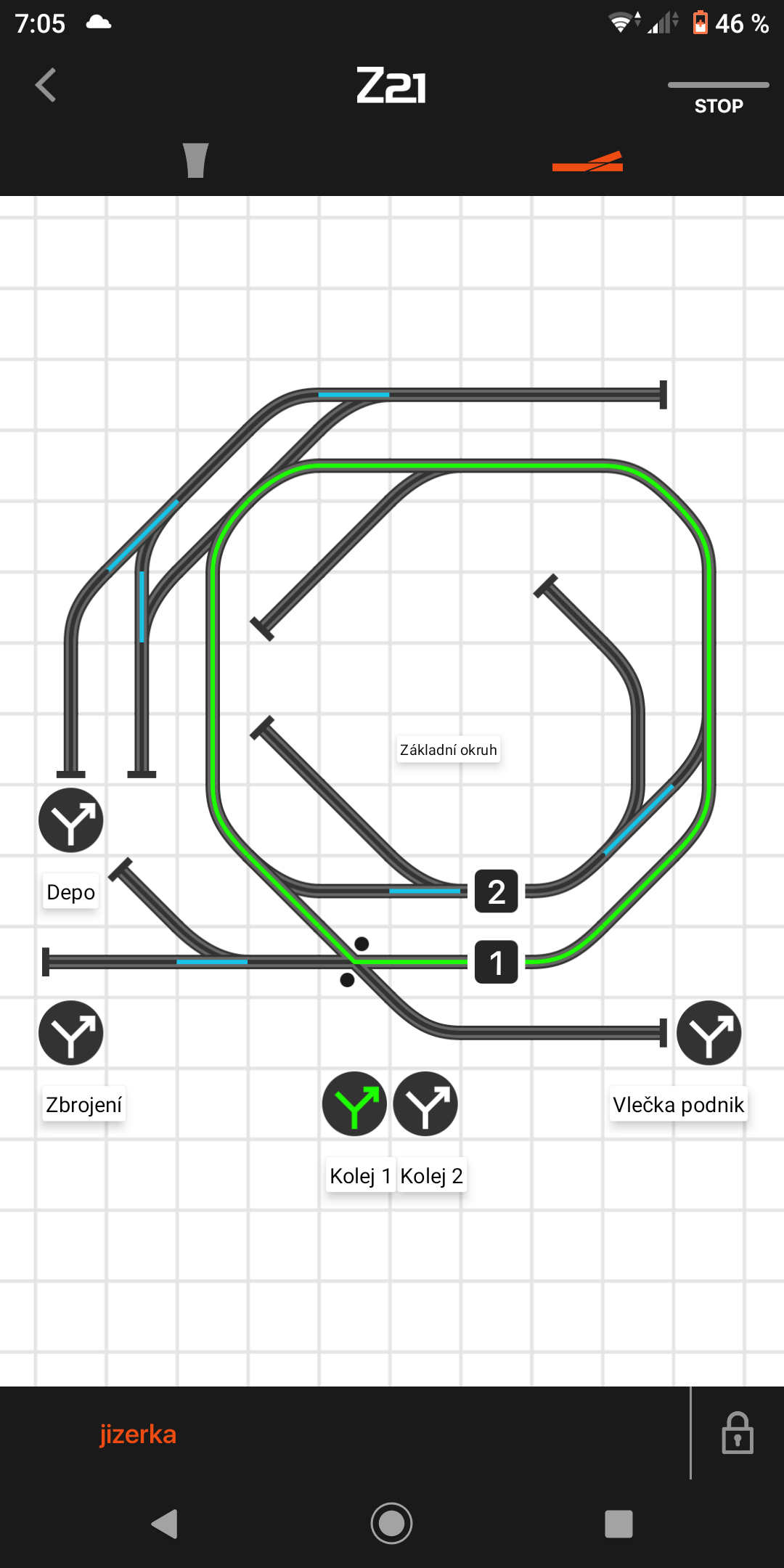

Příspěvekod Ivan » stř 25 kvě, 2022 5:20 am
Ahoj, já používám tablet i občas telefon, na jednoduché kolejiště je to dle mého skvělé a mohu jen doporučit. Aplikace umožňuje i jednoduché stavění cest, které se pak zeleně zvýrazní. Nepoužívám zpětnou vazbu, tak třeba někdo doplní, jak to funguje s ní.
Snímek je z telefonu, na tabletu může být pak obrazovka rozdělena na dvě části, ovládání telefonu a ovládání mašin. Nastavení jde jednoduše přenést do dalšího zařízení. Používám novější verzi aplikace Z21, ta stará mi přišla nešikovná. Centrála mám sice DR5000, to ale na funkčnost nemá vliv.
Většinou jezdím tak, že syn jede myší a já ho občas hlídám a koriguji na tabletu. Údaje z myši o jízdě se v reálném čase přenášejí do aplikace v tabletu. Nejsem si jist, zda to tak funguje i u vyhýbek, ale stejně výhybky myší neovládám, to je pro masochisty :D
Kdybys potřeboval něco dalšího, ozvi se.

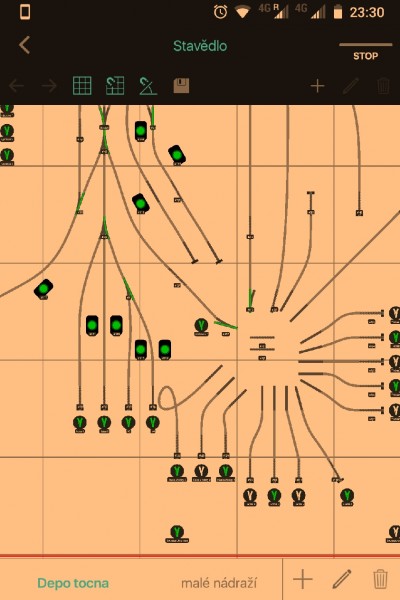

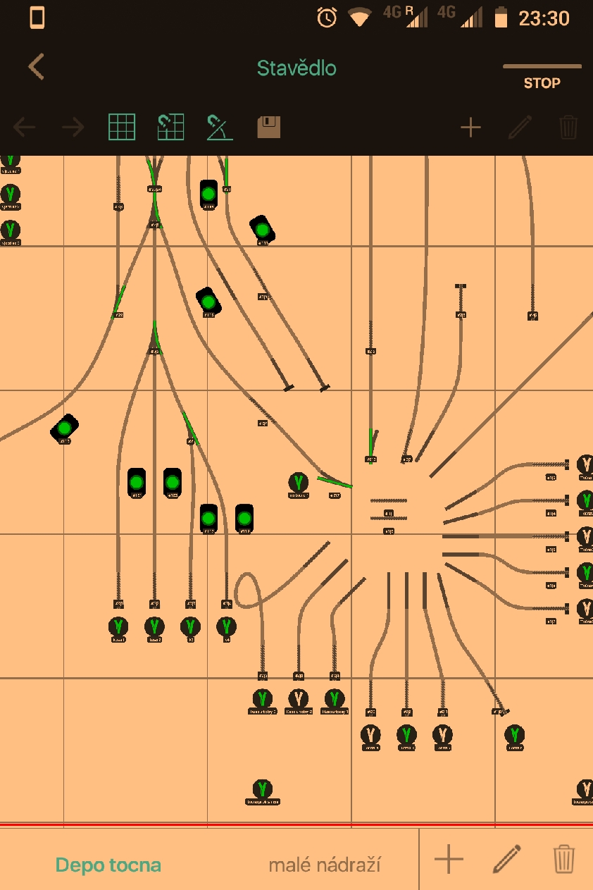

Příspěvekod knemo » stř 25 kvě, 2022 6:46 pm
Dá se hodně - i třeba točna viz foto - udělané pomocí cest
Na mobilu trochu malý, ale na tabletu v pohodě
nastavení cest i s prodlevou dle potřeby je vcelku jednoduché
