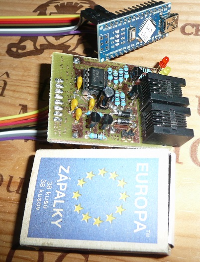

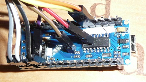

Kluci, nedělejte z toho paniku. Tady máte dva obrázky mojí ekonomické varianty. Připájení drátku je otázka chvilky a dělat si starosti s vlikostí procesoru a hledáním vhodného DIP Arduina. Teoreticky se vejde do škatulky od sirek. U těch převodníků, co se zasouvají přímo do počítačů je dost protivná práce s USB prodlužovačkama.
Já to mám ještě propojené M/M kabelem, ale dá se připájet přímo drát do dírek.

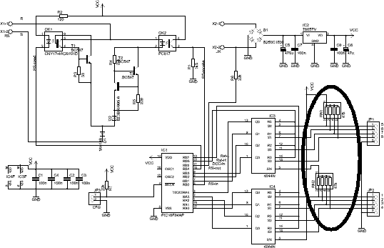

Příspěvekod TonikM » ned 05 čer, 2016 6:37 pm
Jen bych u toho vynechal ty odporové sítě, protože ATMegy mají na všech portech už PullUp odpory obsaženy, jen je stačí příkazem připojit.

TonikM píše:Jen bych u toho vynechal ty odporové sítě, protože ATMegy mají na všech portech už PullUp odpory obsaženy, jen je stačí příkazem připojit.
To je myslím dost chytrej nápad, ale jelikož si čtu datasheety (jak ob MCU, tak od optočlenu), tak je tam nechávám (ačkoli v kódu povolené jsou).
Příspěvky: 5447

Re: Loconet / DCC s použitím arduino
Příspěvekod TonikM » pon 06 čer, 2016 5:25 am
TonikM píše:
fulda píše:
Takže jako že jsi teď udělal z těch odporů pro dosažení zaručené přesnosti odpor s paralelním řazením 10K a k němu 20 až 50K? Nebylo by tedy naopak lepší je vypnout, aby jsi vůbec věděl, co tam máš za výsledek (vycházím z toho, že ten přesnej výsledek potřebuješ, protože jinej důvod nevidím)???? PS: jinak vycházím z předpokladů z tvých předchozích návrhů co máš na stránkách.
Když nás teď poučíš, co že jsi to v těch datasheetech našel jiného, že to tak je udělané, rádi se tu přiučíme.
TonikM
Příspěvky: 97
Registrován: čtv 22 led, 2015 5:50 pm
Příspěvekod fulda » pon 06 čer, 2016 8:24 am
TonikM píše:Takže jako že jsi teď udělal z těch odporů pro dosažení zaručené přesnosti odpor s paralelním řazením 10K a k němu 20 až 50K? Nebylo by tedy naopak lepší je vypnout, aby jsi vůbec věděl, co tam máš za výsledek (vycházím z toho, že ten přesnej výsledek potřebuješ, protože jinej důvod nevidím)???? PS: jinak vycházím z předpokladů z tvých předchozích návrhů co máš na stránkách.
Přesný odpor nepotřebuješ, ale potřebuješ dostatečnou protiváhu pro dvě věci. První, která se projeví prakticky okamžitě je LEDka označená jako L (v referenčním schématu LED1). Prostou matematikou - její úbytek je někde kolem 1,2V, pokud si tedy vezmeme dělič 1K:20K, tak jeho podíl bude cca 0,18V, takže máme na vstupu 1,38V a to je prosím v 5V logice považováno za nulu (a to jsem si dovolil použít tu nejoptimističtější hodnotu vnitřního pull upu, kterou jsi napsal).
Další věc kterou se snažím podchytit je "Response Time vs. Load Resistance", ale to tak ze zvyku, tady se moc neprojevuje. S čím jsem se ale v praxi mnohokrát setkal je, že vzhledem k obdélníkovosti DCC signálu a kapacitě vedení zůstávají LEDky v optronech mírně rozsvícené a Ice je mnohem větší než Iceo, takže se na tranzistoru zachytává nějaký náboj a ten se projevuje jako občasné pulzy.
Takže tak.
Pokud tomu nevěříš, není nic jednoduššího než si to zařízení postavit, zapojit do kolejiště a vyzkoušet.
Příspěvky: 5447
Příspěvekod TonikM » pon 06 čer, 2016 5:07 pm
fulda píše:
Ano to máš pravdu, ale to se bavíme pouze o jediném vstupu, já se ptal, na všechny vstupy, tedy ten zbytek vstupů těch 15. Ale klidně by jsi mohl tu ledku na arduinu použít místo té co přidáváš možná i zbytečně. Ale to je věc jiná.
fulda píše:Další věc kterou se snažím podchytit je "Response Time vs. Load Resistance", ale to tak ze zvyku, tady se moc neprojevuje. S čím jsem se ale v praxi mnohokrát setkal je, že vzhledem k obdélníkovosti DCC signálu a kapacitě vedení zůstávají LEDky v optronech mírně rozsvícené a Ice je mnohem větší než Iceo, takže se na tranzistoru zachytává nějaký náboj a ten se projevuje jako občasné pulzy.
Takže tak.
Nemělo by se tedy i u tohoto běžně používaného zapojení (vstup také CMOS - vysoký vstupní odpor) zaměnit ta hodnota odporů 47K na těch cca 8k, když to dělá problém?
Jen se bez urážky ptám, nebrat to opět osobně.
TonikM
Příspěvky: 97
Příspěvekod fulda » pon 06 čer, 2016 5:30 pm
TonikM píše:...
To je otázka do pranice.
Tady je to trochu jednodušší proto, že ten CMOS za tím je R/S klopný obvod a tak není tak náchylný na krátké špičky. Tedy on na nich udělá něco jako debounce, takže je to na pohled trochu jednodušší, ale jinak máš pravdu, že pokud mám delší dráty mezi DO a KZH, tak ty odpory dramaticky zmenšuji, těch 47k je dobrých tak akorát když jsou DO na stejném plošňáku.
Příspěvky: 5447
