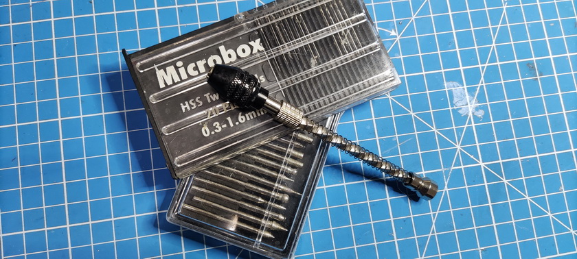

edit: jsem se chtěl zeptat to vrtání dírek na světla, to je proxon chycenej do nějakýho svěráčku?
Dík.

Pozn: Kolega se ptá, jak jsem vrtal reflektory. Pro různé úpravy modelů (madla, zpětné zrcátka....) zásadně preferuji ruční vrtání tedy né nějakou elektrickou vrtačku. Při tomto vrtání má člověk v ruce i větší cit. Umístění LQ reflektoru bude také v dokumentaci.

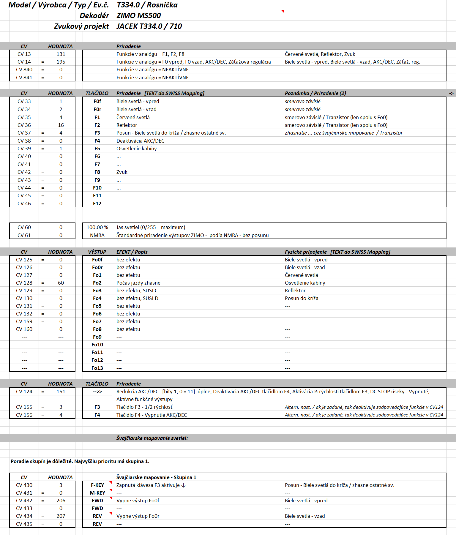

Mapovanie CV (ROSNIČKA bez osvetlenia kabíny): viewtopic.php?f=6&t=13002&start=180#p307673
Mapovanie CV (ROSNIČKA včítane osvetlenia kabíny [Fo2], červené svetlá - tranzistor - [Fo1]):
Dušan ešte doplní schémy, DPS...

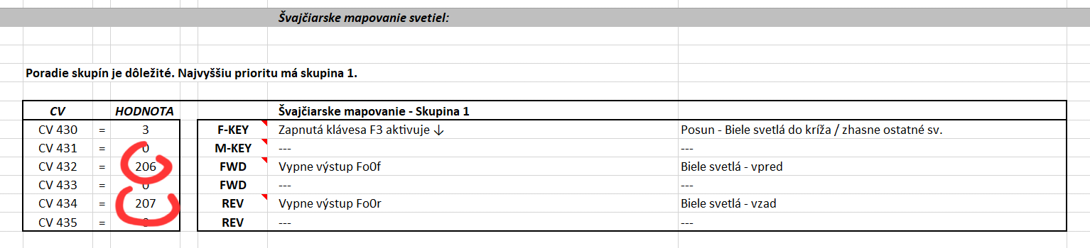

Příspěvekod horak » pát 20 kvě, 2022 9:47 pm
HOUSTON, MÁME PROBLÉM...
Teda ZIMO má problém.
U firmware MS dekodérov verzie 4.217 a 4.219 nefunguje pri švajčiarskom mapovaní zhasínanie funkčných výstupov. Zapínanie ide.
Verzia fw 4.215 je OK.
Zvýraznené výstupy mali zhasnúť (+192 k číslu funkčného výstupu). Ale nejde to...
horak

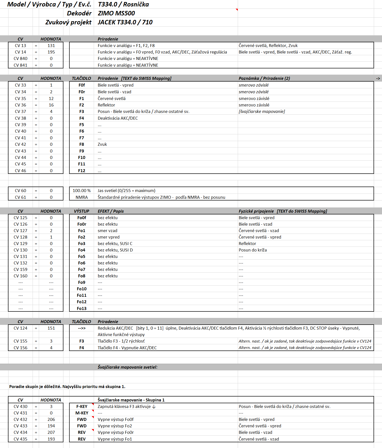

Příspěvekod Jacek » ned 03 črc, 2022 1:13 pm
Tak jsem se vypínání učil taky, abych mohl zas vylepšit zvukové projekty. Dnes jsem však zjistil, že celou dobu zkouším s FW 4.217 a po nahrání 4.219 to funguje taky. Nastavené mám ale jiné výstupy, F3 zhasíná FA1 výše. Že by měli chybu v hodnotách od 200 nahoru?
Zde zápis pro 742 HO MTB
CV# 430 = 3 ZIMO Mapping 1 F-key
CV# 432 = 193 ZIMO Mapping 1 A1 forw.
CV# 433 = 195 ZIMO Mapping 1 A2 forw.
CV# 434 = 194 ZIMO Mapping 1 A1 rev.
CV# 435 = 195 ZIMO Mapping 1 A2 rev.
CV# 436 = 1 ZIMO Mapping 2 F-key
CV# 438 = 1 ZIMO Mapping 2 A1 forw.
CV# 440 = 2 ZIMO Mapping 2 A1 rev.

Příspěvekod Jacek » úte 05 črc, 2022 11:37 am
Tak podle všeho nefunguje hodnota od 196 nahoru a nebo kombinace nízkých CV a švýcarského mapování. Na druhé straně dá se to nastavit celé švýcarským mapováním pokud nevadí tři další CV. Příklad pro 742 MTB v TT, kde jsou výstupy výš oproti výše uvedené funkční verzi HO.
CV# 36 = 32 - dálková světla na výstupu FA4. Při zapnutí funkce F3 je nastaveno vypnutí v CV433 a 435, které funguje do fw 4.215
CV# 433 = 196 ZIMO Mapping 1 A2 forw.
CV# 435 = 196 ZIMO Mapping 1 A2 rev.
Pro vyšší fw stačí nastavit dálková světla taky přes švýcarské mapování
CV# 36 = 0 - deaktivace tlačítka F2 v "normálním" mapování
CV# 442 = 2 - tlačítko F2
CV# 444 = 4 - výstup FA4 vpřed
CV# 444 = 4 - výstup FA4 vzad
Otázkou je jestli to někdo hlásil technikům Zimo a jestli tedy vůbec bude oprava a nebo rovnou mapovat takto. Spíš bude záležet na množství nespokojených uživatelů, na moje opakované připomínky ke zvukům dojde někdy až za mnoho měsíců až let, jelikož nikdo jiný takový požadavky nemá a nemají proto důvod to řešit...
