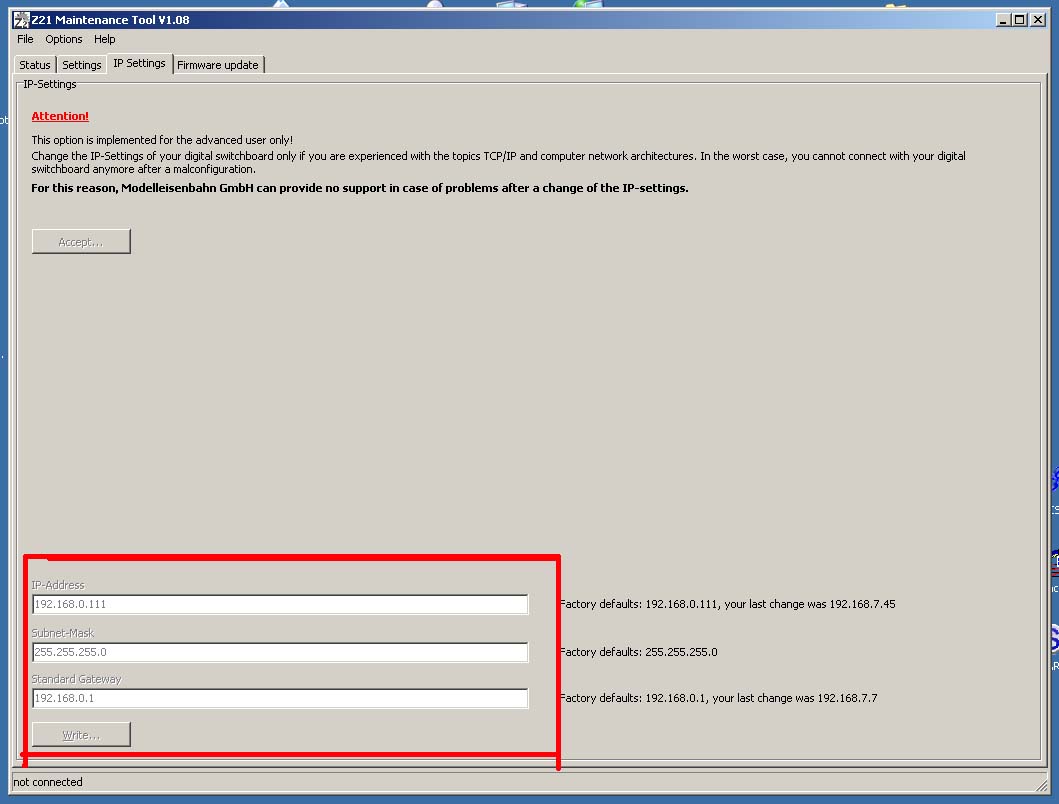

Příspěvekod jirka13 » čtv 05 bře, 2015 6:00 pm
není to zase až tak složité. Nainstaluješ si Z21 Maintenance Tool na PC (nikoliv telefon), jde stáhnout ze stránek Roca.
Připojíš se k centrále na původní adrese 192.168.0.111, přejdeš na záložku IP settings a dole nastavíš novou IP adresu (POZOR na kolizi IP adres v síti), masku a bránu. Vypneš router i centrálu, po připojení centrály na tvůj domácí router se k ní přihlásíš na nové IP adrese.
PS. Hlavně zapomeň na DHCP, MAC adresu a IP scaner. Software pro nastavení centrály DHCP nepodporuje a centrála pravděpodobně také ne. Pokud máš všechny adresy v domácí síti přidělované dynamicky tak musím adresu centrály vyjmout z použitelného rozsahu. Půvpdní router jsem moc nezkoušel, ale nezdá se mi jako vyložený šunt.

Příspěvekod JendaTT » pát 06 bře, 2015 11:14 pm
Přesně tak, i u z21 lze přes Maitenance utilitu změnit její statickou IP adresu. Také jsem si jí nastavil do "své" wifi sítě a připojil ke svému wifi routeru a teď nyní používám všechna bezdrátová zařízení (mobil, tablet, notebook a PC) k ovládání mašinek. Děcka jsou z toho jako v ráji - bez jakýchkoliv drátů si mohou sednout u kolejiště kde jim vyhovuje, a jezdit si jak potřebují s libovolnou loko. Ještě jim nastavím dekodéry k výhybkám a budou to mít skoro dokonalé.
U Maitenance utility se mi líbí, že s ní lze číst a zapisovat CV do dekodérů v několika režimech, že s ní lze ovládat libovolnou lokomotivu a poslední věc - když jsem z21 připojil k PC, okamžitě mi nabídla aktualizaci jak samotné centrály z21, tak i červené multiMouse.
