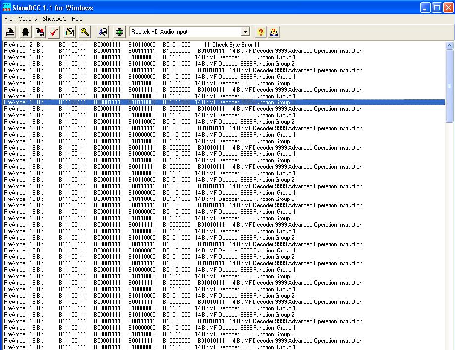

Příspěvekod zdeno » úte 13 zář, 2022 4:24 pm
dnes jsem zkusil pouzit DR5000 a zjistil jsem zhovadilost, kdy centrala posila udaje pro loko s adresou 9999.
Ze by nahrada IDLE paketov.
Kliknutim zvetsite. Da se to v nastaveni nejak zmenit ??
Je zapojena jen samotna centrala bez niceho pripojeneho a sniffer DCC.
zdeno
Příspěvky: 3214

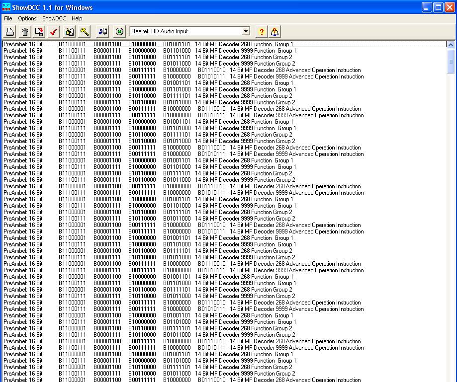

Příspěvekod zdeno » úte 13 zář, 2022 4:35 pm
pokud pripojim WiFi ovladac s adresou 268, tak to posila spravne. Verze 1.6.2.
Ale je to divne, tak by se to delat nemelo.

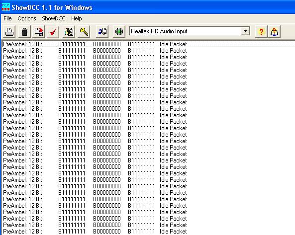

Příspěvekod zdeno » úte 13 zář, 2022 4:55 pm
takhle to dela moje centrala Centrbox, pokud neni nic pripojene.
zdeno

Jedna se mi o to, ci je nekde napisane v manualech, ze DR5k pouziva adresu 9999 misto IDLE paketov ??

Příspěvekod sidlo » úte 13 zář, 2022 6:55 pm
Pouze hypotéza.
Různé firmy ignorují normy a používají vlastní vylepšení. Digikeijs používá zcela nelogicky, nesmyslně a v rozporu s normou lokomotivní adresu 9999 a funkce F0, F1, F2, F3 a F4 pro programování dekodéru příslušenství DR4024.
Buď jsi omylem aktivoval proces programování, nebo soudruzi z Digikeijs něco nedomysleli.
Příspěvky: 3883
Re: Centrála DR5000

Příspěvekod Trixt » úte 13 zář, 2022 9:05 pm
Adresa 9999 se používá i k programování dalších zařízení, jako je např. DR4018.
Trixt
