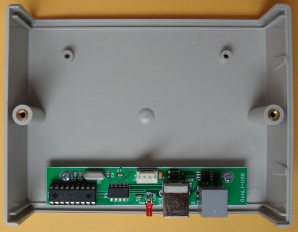

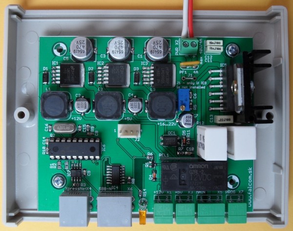

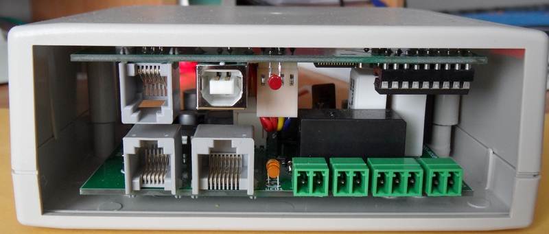

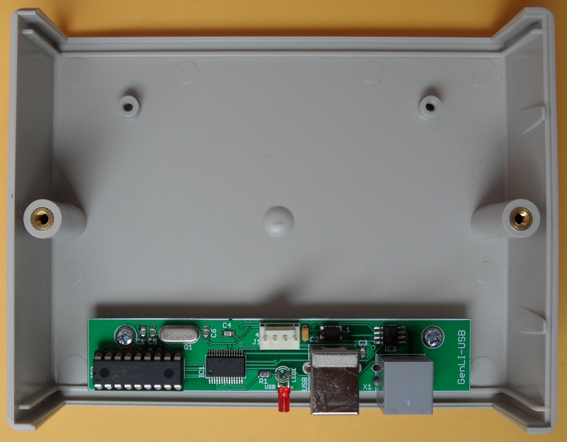

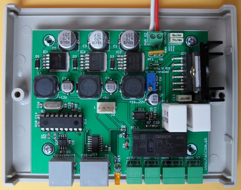

Ja som prehrievanie vyriešil zmenou zdrojovej časti zmenou napäťových stabilizátorov. Tiež som zlúčil nanox +GenLI USB. Ak by mal niekto záujem, mám ešte voľné DPS, prípadne môžem dodať aj oživený komplet.

Hezká práce, určitě lepší řešení než "vyrábět" 5V z 20V pomocí 7805, jako v http://diskuze.modely.biz/posting.php?mode=reply&f=6&t=5275#pr157657, které je sice hezké po designové stránce, ale pořád je to původní nešťastná koncepce analogových stabilizátorů jen doplněná velkým chladičem. Navíc, elektrolyty vedle chladičů nemají být - teplo rapidně snižuje jejich životnost.
