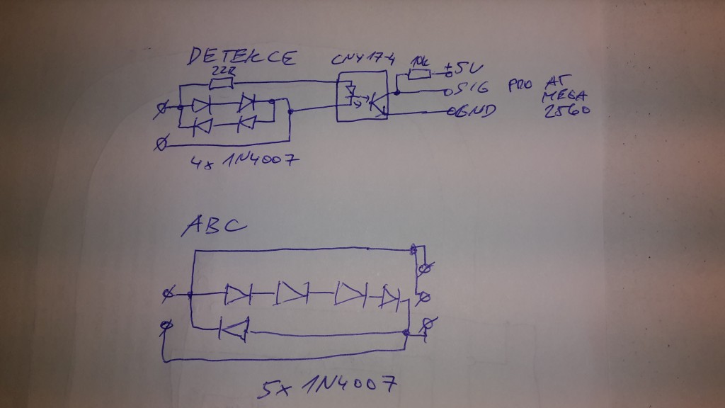

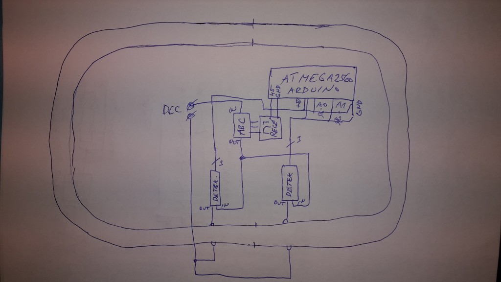

Obrázek zapojení.
V Arduinu je program, kdy testuje obsazení 2 úseků. Pokud vjede vlak do levého, tak arduino přeruší přemostění ABC. Vlak zastaví a po 2 minutách se přepne relé zpět a vlak jede vstříc zastavení :D a tak dokola.
Diody místo 1N4007 doporučuje Fulda používat UF4007.
Smyčku jsem zatím nezkoušel.
Blokové schéma
Schema bloků
