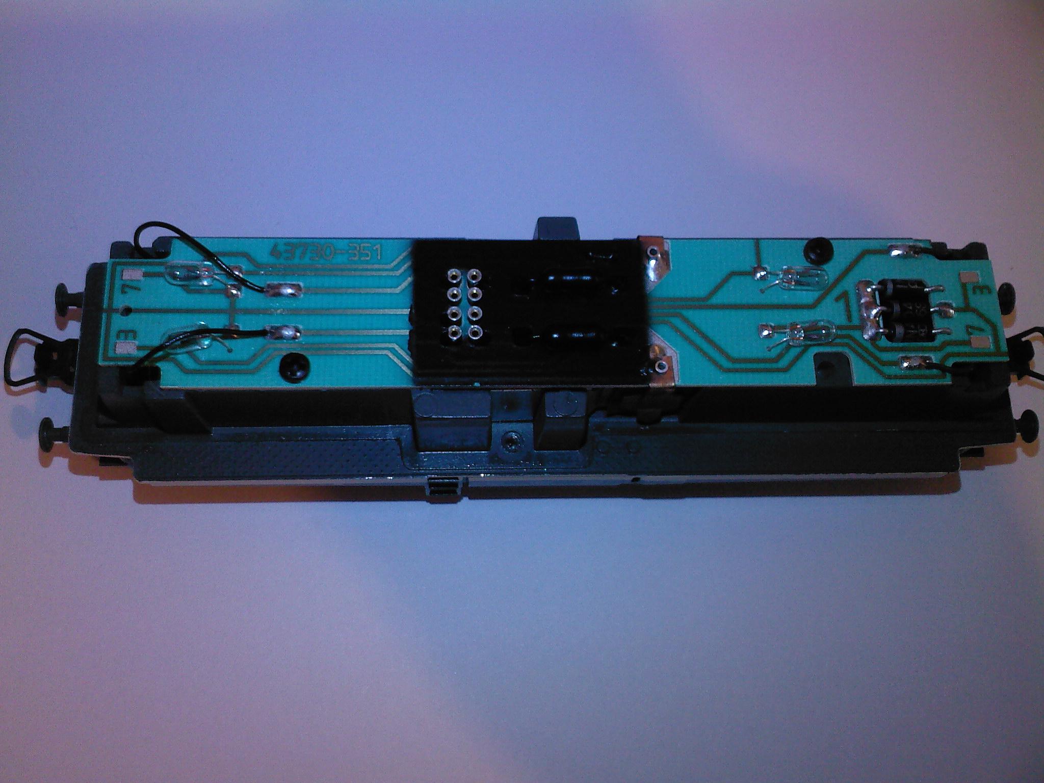

Příspěvekod Rh1014 » úte 19 úno, 2013 12:41 pm
Vypadá to takto.

Rh1014 píše:Zdravím
Já tam žárovky nemám,jsou tam led diody připájené napevno.
Kde jsou ty led diody? Pokud mně zrak neklame vidím přiletované žárovky. Otazkou je zda ty žárovky nejsou na dekodér velkou zátěží. Ale to by mněl posoudit někdo kdo už s tím má zkušenosti. Já osobně bych zkusil ty žárovky odpájet a vyzkoušel zda porucha trvá.

Příspěvekod Rh1014 » úte 19 úno, 2013 1:33 pm
No já nevím s tím odpájením.Je to vše originál,nic dodatečně uprvované,to by mělo mít Roco vychytané.Ale pravda je že v analogu jezdí a svítí úplně normálně.

Příspěvekod harttman » úte 19 úno, 2013 1:42 pm
Rh1014 píše:No já nevím s tím odpájením.Je to vše originál,nic dodatečně uprvované,to by mělo mít Roco vychytané.Ale pravda je že v analogu jezdí a svítí úplně normálně.
To jo, ale v momentě jak se snažíš zapnou ty žárovky přes dekodér, tak to na něj může být velká zátěž. Já bych od každé žárovky tu jednu nožičku odpájel. Tím nic nezkazíš a zase ji v pohodě můžeš připájet. Také se samozřejmě nic nestane když počkáš na názor a radu od nějakého odborníka. Třeba Fuldy. Já jsem přes elektro samouk a laik.

Příspěvekod miroslav lengyel » úte 19 úno, 2013 6:04 pm
Nejsem taky žádný mág přes elektroniku,ale těmi žárovkami to určitě nebude.Spíš bych to šacoval na nějakou zradu pod tou paticí,ale pokud je mašina nová,tak jednoznačně reklamace.Jestliže výrobce udává možnost digitalizace,tak ta spočívá v tom,že vložím dekodér a hotovo,nezahrnuje žádné další úpravy lokomotivy.Opravdu stačí malá drobnost a mašina nefunguje jak má,on je v tohle digitál trošku svině. :lol: V analogu to prostě bude klidně fungovat,ale dekodér prostě vypne proudová ochrana a je vymalováno. :mrgreen:

Příspěvekod Rh1014 » úte 19 úno, 2013 6:34 pm
Moje řeč.Taky si myslím že zrada bude někde okolo te patice pro digi.Již jsem kontaktoval předešlého majitele o zaslání záručního listu,pokuď ho tedy má.
V analogu jezdí bez chyby,v digitalu jede,když zapnu světla tak jede pořád,ale jakmile zastavím tak už se nehne a nereaguje na nic.Jen to v ní nějak lupe.

Příspěvekod Rh1014 » úte 19 úno, 2013 6:46 pm
Ale v analogu jede úplně normálně,bez sebemenšího zaškubu.Jen se chci zeptat a to i do budoucna pro jiné lokomotivy.Jak poznám jak zasunout dekodér do lokomotivy správně když tam není žádna značka pro oranžový drátek,ani to není zakreslené v manuálu?Zrovna tahle to tak má,na plošáku nic,v manuálu ani zmínka.

Příspěvekod miroslav lengyel » úte 19 úno, 2013 7:17 pm
Pomohlo by tohle?
http://www.zababov.cz/index.php?id=647& ... ex.html%3F
Dočetl jsem se tam,že kde není označení na desce hvězdičkou je jedna zdířka čtvercového provedení a ostatní jsou kulaté.Na Tvé fotce to vidět není,tak se mrkni v reálu.

Příspěvekod Rh1014 » úte 19 úno, 2013 9:05 pm
Panu Lengyelovi patří velký dík.Poslal mi odkaz na zapojení dekodéru do neoznačených patic.Dekodér byl nasazen opačně.Roco to vůbec neznačí,a v manuálu k této lokomotivě ani zmínka o tom.
