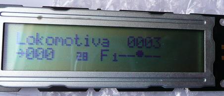

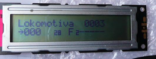

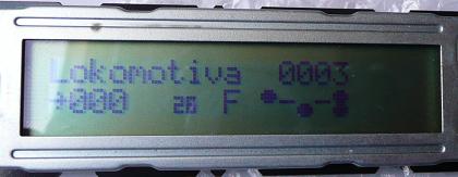

Tak trochu k realitě. Už mi funguje klávesnice a zobrazení. Tady jsou fotky. (display je větší, normálně tam patří jen 16 znaků, tenhle má 20, používám ho pro ladění)
Takhle jsou funkce FL (světla) první kulička vlevo nahoře, F4 (posledni vpravo nahoře), F7 (dole uprostřed) a F9 (vpravo dole)
Tohle je druhá desítka funkcí se zapnutou F12
A tohle jsou F20 - F28

Nevím jak ostatní modeláři, ale za mně máš jedničku s hvězdičkou. Zobrazení se mi zdá logické a dá se zapamatovat. Na takovém display nemůžeme čekat zázraky.

Příspěvekod atiTT » ned 01 dub, 2012 7:49 am
Bude to super! Fakt je to jednoduché a po zvyknutí ľahko zapamätateľné...
A rotačný presne ako bude fungovať?
