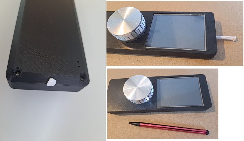

fulda píše:Možná se tohle bude hodit lidem, kteří si chtějí postavit ovladač a zároveň chtějí minimalizovat jakoukoli konstrukční činnost, na stummiforu existuje skupina, která používá krabičku STRAPUBOX Typ 2515 a držáky baterií, takže baterie nabíjejí ve vnějších nabíječkách. Je to rozhodně ta jednodušší varianta montáže.
Tady jeden obrázek z toho fóra:
A ještě je boží verze se svítícím držákem pastelky a podsvíceným knoflíkem
Co je “držák pastelky”?

HonzaM píše:Co je “držák pastelky”?
pastelka je české jméno pro latinské slovo stilus, nebo řecké stylos - tedy nástroj pro psaní. K displeji se dodává malá pastelka pro případy, kdy potřebuješ nastavit něco velmi přesně (například podsvícení displeje, nebo psaní na virtuální klávesnici) a obtloustlé prsty nás ajťáků na to nestačí. Takže jí většinu času nepoužíváš, ale hodí se vědět, kde je. Proto si všichni děláme do krabiček různé skladovací prostory. V naší verzi "zespoda uprostřed". Na odkazované stránce mají docela hezky udělaný svítící kroužek okolo.
U stolu většinou používám profesionální hliníkovou pastelku.

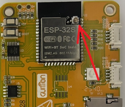

Ale abychom se vrátili k tématu. Pokud by sned někdo podlehl paranoie, že mu nebude stačit dosah signálu, tak prostě použije externí anténu. Na displeji je pro ní konektor:

fulda píše:Ale abychom se vrátili k tématu. Pokud by sned někdo podlehl paranoie, že mu nebude stačit dosah signálu, tak prostě použije externí anténu. Na displeji je pro ní konektor:
Prax ukaze, jak to bude uivatelslky pritulne. Ono tech prenosovych kanalu neni zas az tak moc.
Ja uz nejake zkusenosti mam, a cim vetsi vzdalenosti, tim je vetsi chybovost a nasledne povinne opakovani prikazu.
Aby nedoslo k omylu, v jedne aj dost velke hale problemy vubec nejsou.
Nebyl vubec problem v hale 50x25 m. Problem jsou pricky a material v nich.
