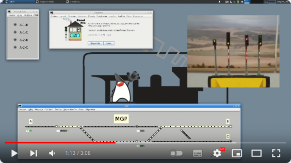

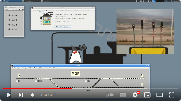

Příspěvekod sidlo » pát 05 dub, 2024 12:11 pm
Bez problémů a bez úprav je možné použít návěstidla Němeček TYP-C. Návěstidla svítí trochu méně, ale stále je to dost modelové.
https://sites.google.com/site/sidloweb/mgp/Signal10_CZ
https://www.youtube.com/watch?v=NvBOOB3MbsM
