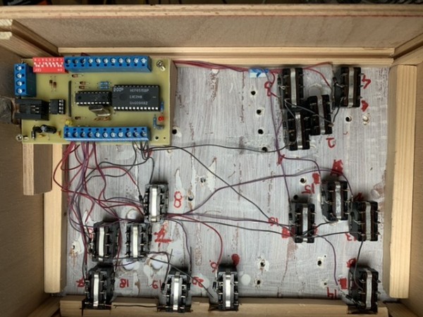

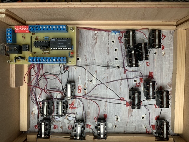

Tak takhle učesané to nemam. Naopak mám několik spínačů paralelně na jednom přívodu. V panelu je pouze TCO a spínače s diodami. Viz foto.

Jak se tak dívám na to foto, tak se mi nezdají ty přepínače. Taky jsem je používal. Tyhle typy přepínačů rády oxidovaly, sepnutý kontakt tak může mít přechodový odpor stovky ohmů. Můžeš zkusit proměřit sepnuté kontakty, jestli to také nemá vliv na funkci.

Ahoj, ten pult fungoval pár let bez problémů.
Takže komentujte, rád se dozvím co je špatně. Bude to přínosnější než radobychytré poznámky bez bližšího upřesnění.
Jsem elektromontér jen z donucení. A spoustě věcí nerozumím. Např. Proč tahat dvoulinku a kam napojit ten druhý drát, když od spínače vede jen jeden. Kde najdu “zem” k napojeni kolejiště. Mám sice kovové rámy, ale ty uzemněny nejsou. Zemnicí kolík mám naposledy v zásuvce, odkud ke zdroji centrály (a všude dál)vede jen dvoulinka (originál).
Příspěvky: 2616

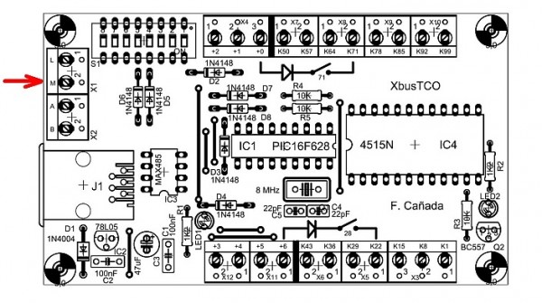

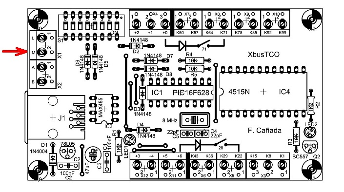

Zem nemusí být jen v kolíku zásuvky. Jelikož v železničním modelářství používáme oddělovací transformátory, zem je jen plovoucí a jako zem je myšlen záporný pól zdroje. Pokud napájíš TCO ze sběrnice XpressNet zem najdeš na vodiči M (červená šipka).
Od každého přepínače je potřeba přivést dva vodiče, proto dvojlinka. Jádra vodičů připojíš na přepínač a na druhé straně na TCO. Na straně TCO zapojíš stínění (opletení) vodičů na svorku M. Všechna stínění (opletení) se spojují pouze na jedné straně a nejlépe do jediného společného místa.
