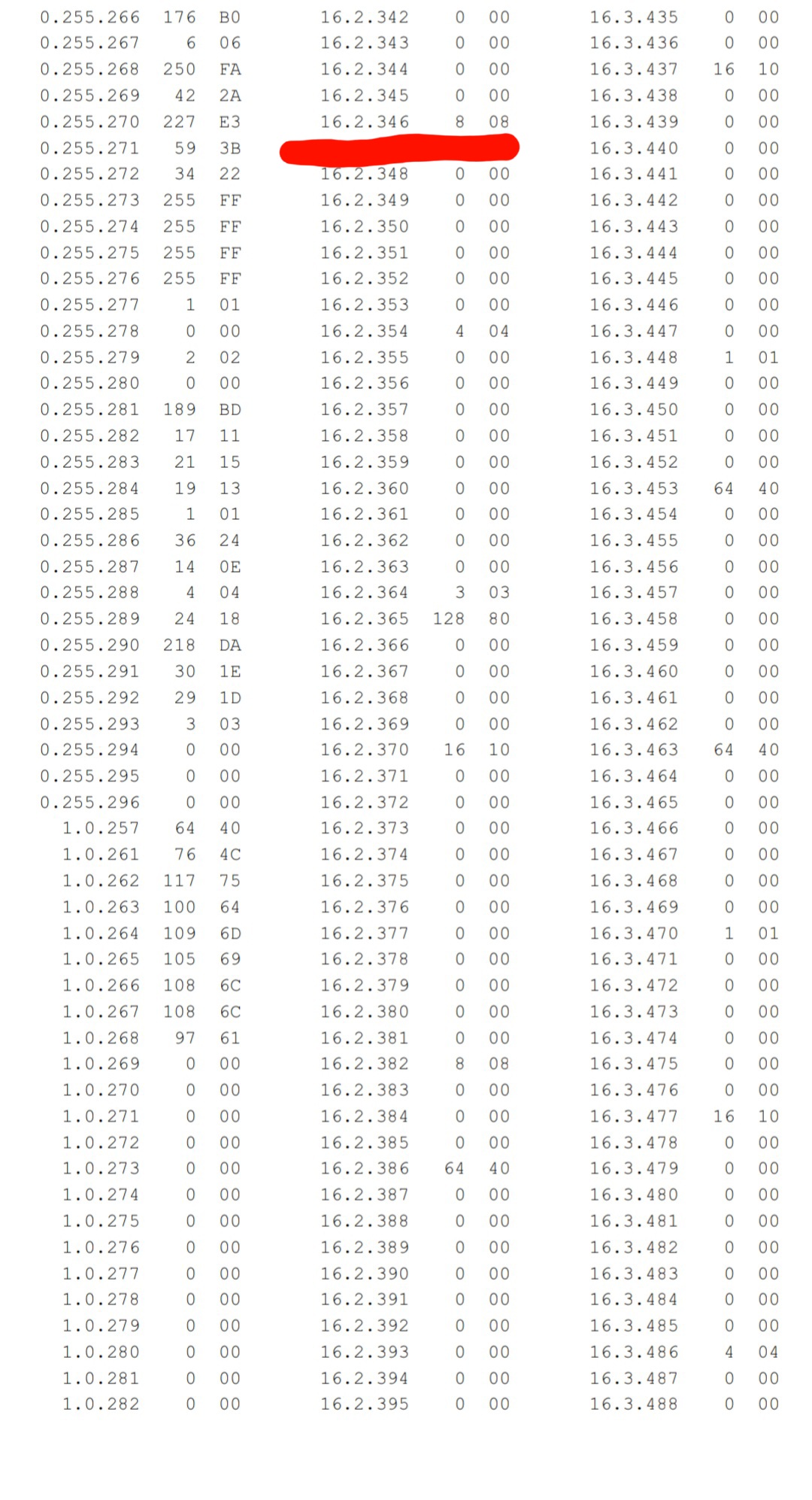

elvis.jarous píše:ten výpis je strašně dlouhý, další řádky cv jsou již divně číslované, je to potřeba? Podívejte se vpravo na posuvník jak jsem daleko v posouvání směrem dolů u třetího obrázku...vlastně u prvního, je to pozadu vložené

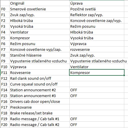

Pridávam tabuľku ako sú funkcie pôvodne mapované a ako som ich chcel mať upravené a nakoniec sa podarilo.

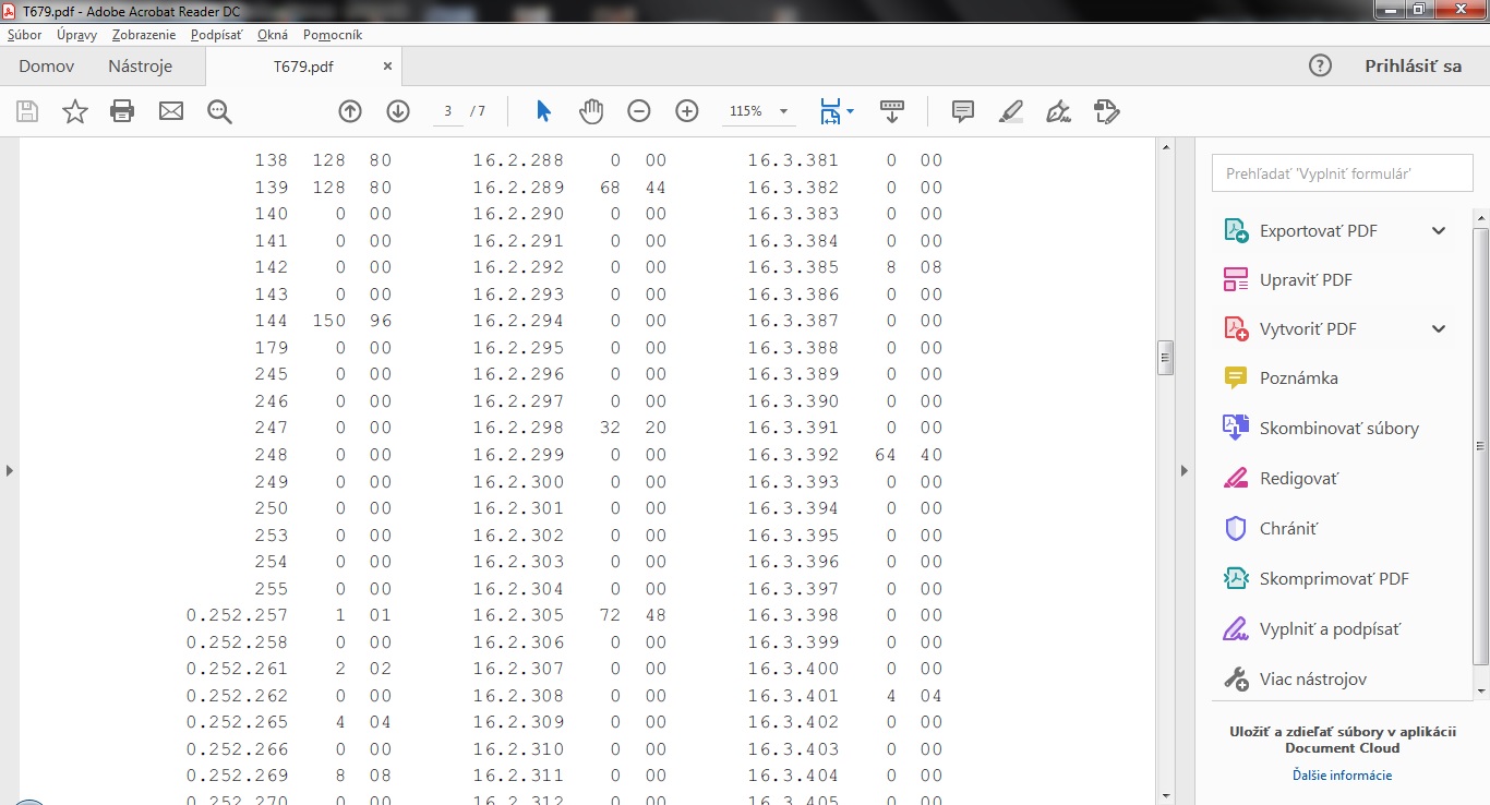

Pripojím k tomu aj výpis CV ktorý je dlhší než...
Ako vidíte, väčšinu funkcií som popresúval, nech sú totožné s tým s čím sa stretávam u 99% svojich vozidiel osadených Zimo dekodérmi a najmä zvukovými modelmi.
Vypol som všetky hlásenia v Nemčine. Presúval som nakoniec aj funkčné výstupy na rôzne tlačítka.
Teda ako vidíte na F0 som chcel aby sa zapli štandardné stretávacie svetlá. Na F1 som umiestnil reflektory (Ešte riešim automatické prepínanie podľa smeru) Na F2 som umiestnil červené koncové osvetlenie (rovnako musím vyriešiť automatické prepínanie podľa smeru) Ak mi niekto s tým chcete pomôcť, budem rád lebo sa mi z toho šialeného návodu už hlava točí...

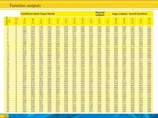

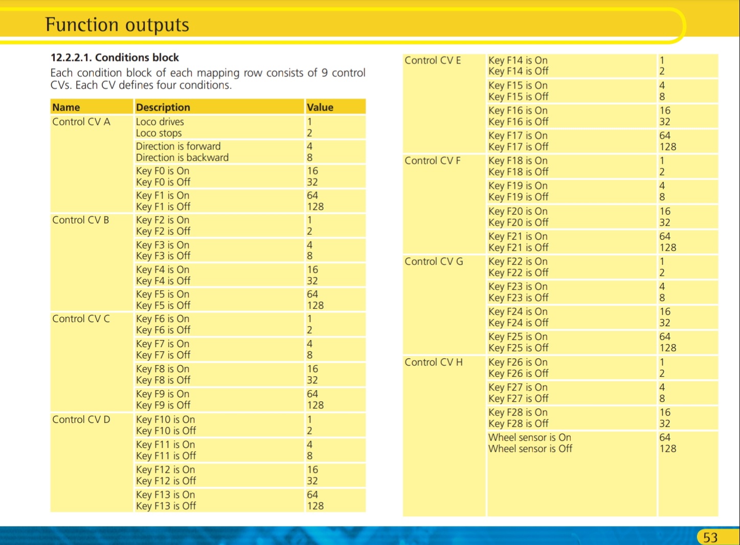

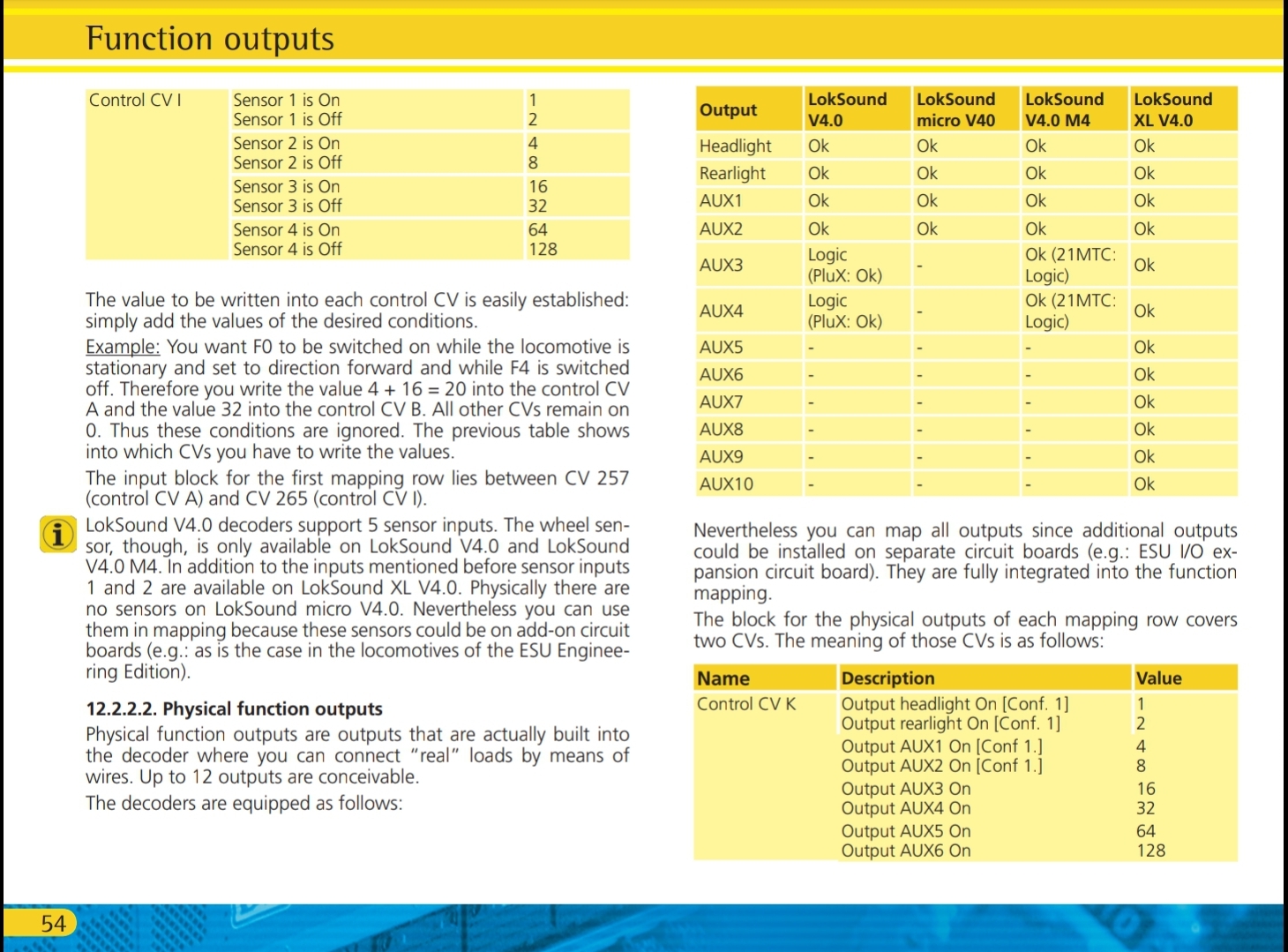

Malo by to byt jednoduche... vid obrazky z manualu.
Riadok v mapovacej matici neznamena nic, len riadok. Treba si uvedomit, ze v ramci riadku priradujeme rozne funkcie. V stlpci K sa priraduju fyzicke vystupy. V stlpcoch A az H sa priraduju funkcne tlacidla ovladaca. Okrem toho prave v stlpci A sa urcuje SMEROVA ZAVISLOST priradenia! Bit 2=1 = 4dec pre smer Forward (vpred), bit3=1 = 8dec pre smer Reverse (vzad).
To znamena ze v CV v stlpci K zvolis JEDEN fyzicky vystup (napr. FA3), v CV v stlpci A nastavis smerovu zavislost (napr Forward) a v prislusnom CV z stlpcov A az H nastavis priradenie na Funkcne tlacidlo (napr. v stlpci A tlacidlo F1). V dalsom NEPOUZITOM mapovacom riadku nastavis na inych CV v zasade obdobne parametre - Reverse, F1 a vystup FA4. Obdobne pokracujes pre dalsie riadky pre FA1, FA2 a tlacitko F2 a smery Forward/Reverse.
Vsetko to vsak predpoklada, ze si "preluskas" vela CV a zistis, ktore su nepouzite (nepriradene na fyzicky vystup alebo sound slot). Samozrejme bacha na CV32!
Vyskusaj a daj vediet.
P.S. Toto som vydedukoval z manualu. Idealne by bolo hodit masinu na kolaj a stiahnut ju do ESU Programatora.

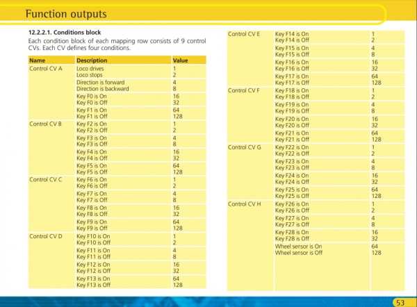

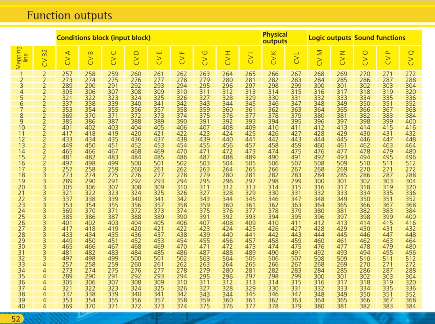

OK, tak podme na to. Este raz poviem, ze riadky v tej prvej tabulke z manualu (strana 52) su len riadky. Nieco ako riadky v exceli. Jednoducho ich len plnis datami a je jedno v akom poradi. To ze defaultne ma niekto naplnene riadky podla toho posledneho obrazku co si poslal, to je iba v snahe zaviest nejaky system.
Ale teraz k veci:
nastavenie stlpca CV K si uviedol (v citacii).
Kedze sa pohybujeme na riadkoch tabulky - r.3, 4, 5, 6 tak pre CV K su to CV 298, 314, 330, 346. To je priradenie fyzickych vystupov FA3, FA4, FA1, FA2. (Strana 54)
Teraz musime priradit smer forward alebo reverse pre jednotlive vystupy. Smerovy bit je sucastou stlpca CV A, pre nase riadky su to CV 289, 305, 321, 337. Vaha pre forward=4, pre reverse=8. (Strana 53)
Teraz ideme priradit ovladacie tlacitko F1 a F2.
F1 sa opat priraduje v stlpci CV A (riadok 3 a 4 - CV289 a CV305) a vaha pre F1 zapnute = 64.
F2 sa vsak priraduje v stlpci CV B ( riadok 5 a 6 - CV322 a CV338) a vaha pre F2 zapnute = 1
(Strana 53)
To znamena, ze:
v riadku 3 nastavis IBA CV A (CV289 = forward [4] + aktivacia F1 [64] = 68)
v riadku 4 nastavis IBA CV A (CV305 = reverse [8] + aktivacia F1 [64] = 72)
v riadku 5 nastavis CV A (CV321 = forward [4] = 4),
CV B (CV322 = aktivacia F2 [1] =1)
v riadku 6 nastavis CV A (CV337 = reverse [8] = 8),
CV B (CV338 = aktivacia F2 [1] =1)
Takto to bude slapat.
ALE AKO SOM VRAVEL NA V PREDCHADZAJUCOM...
Treba si najst vhodny volny riadok na priradenie CV - to znamena, ze vsetky CV v prislusnom riadku musia mat hodnotu 0. Vtedy je riadok volny - nepriradeny ziadnou funkciou. Cisla (hodnoty) do jenotlivych CV ako som vyssie uviedol budu sediet, iba jednotlive CV treba odcitat (priradit) z tabulky podla cisla pouziteho riadka.
Ak pouzijes vsetky CV pre riadky 3, 4, 5, 6 tak ako su vyssie uvedene, je mozne ze zrovna riadkami 5 a 6 si prepises nejake existujuce nastavenie. Tak pozor na to :!:
Snad som pomohol...

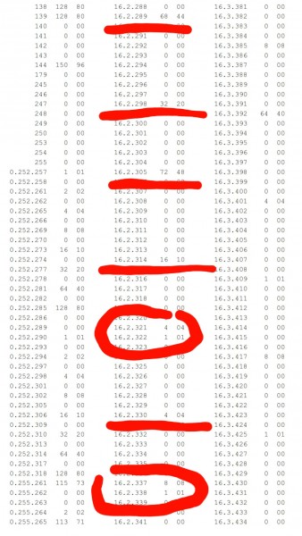

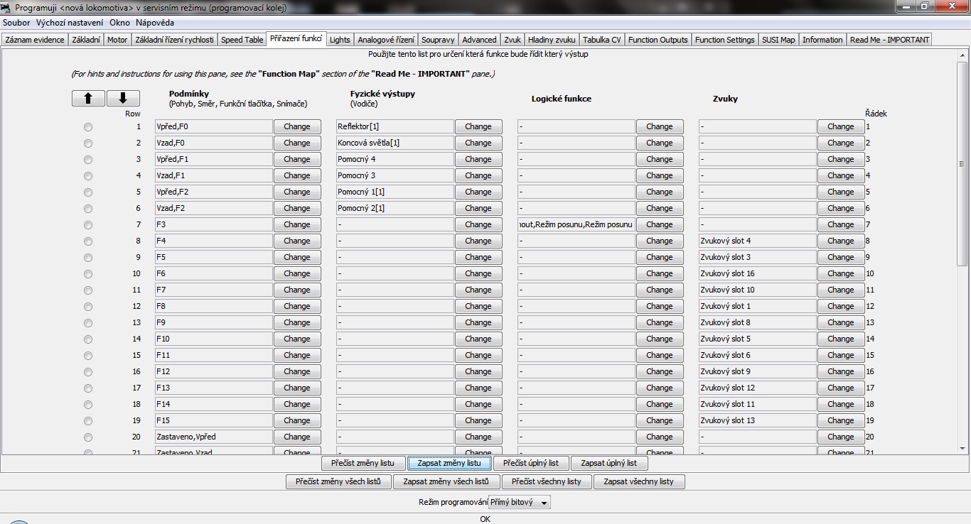

Skúšal som aj tvoje nastavenie, nakoniec to prestalo fungovať úplne, vypli sa zvuky... reset, znova, znova neúspech, tento dekodér je už mimo mojich schopností sústrediť sa...
Elvis.jarous:
Ďakujem, nakoniec som nainštaloval JRMI a pripojil Z21 cez LAN kábel k notebooku (nemal som dosť dlhý k PC kde normálne s Z21 operujem cez Wifi tak sa mi do toho moc nechcelo.)
Nakoniec som pochopil že nebude zbití...
JRMI vzniklo určite kvôli takým dekodérom ako ESU.
Ak chcete dôvod prečo Nemecko prehralo WWII, tak si prejdite návod k dekodéru ESU... No comment. Zlaté Zimo!

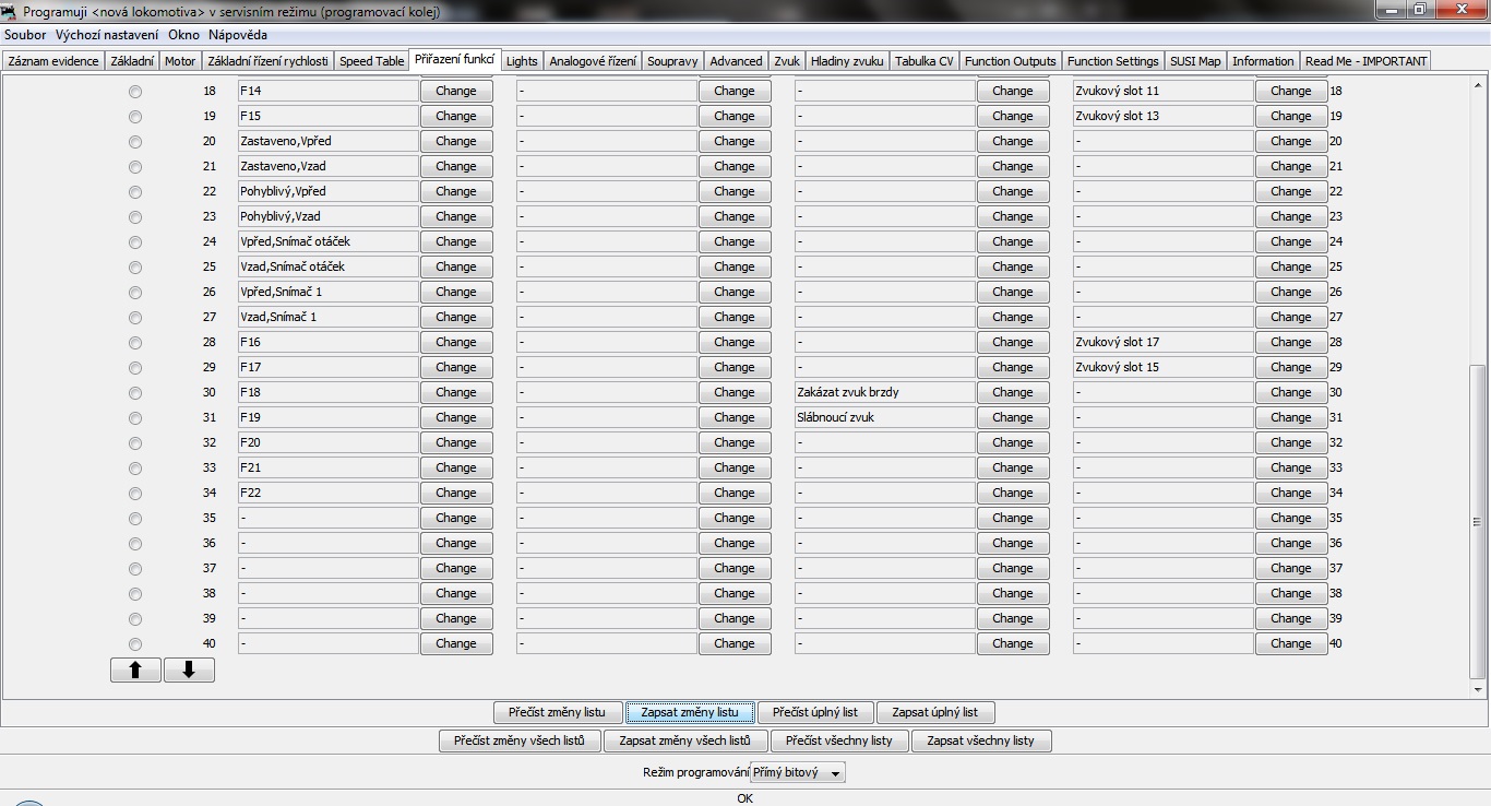

Našťastie si s tým JRMI poradilo, všetko nastavené ako má byť. Funkcie premapované
Funkcie ako vidíte sú
F0 - pozičky
F1 - reflektor
F2 - koncové
Samozrejme smerovo prepínané
F3 - režim posunu
F4 - hlboká trúba (trvalá)
F5 - vysoká trúba (trvalá)
F6 - vysoká trúba krátka - (objavil som ju až dnes)
F7 - výpravca
F8 - zapínanie zvuku (nakoniec som v JRMI aj našiel vypnutie stánia pri štartovaní, čo ma vždy otravovalo takže sa loko rozbehne a naštartuje počas jazdy)
F9 - rozpojenie
F10 - ventilátor
F11 - kompresor
F12 - vypustenie vzduchu
F13 - otvorenie a zatvorenie dverí stanovištia
F14 - pieskovanie
F15 - povolenie brzd, zabrzdenie (zvuk)
F16 - klepanie na spojoch koľají
F17 - pískanie v oblúku
F18 - vypnutie zvukov brzd
F19 - stíšenie zvukov
A samozrejme vypnutie staničných hlásení v tej hatmatilke.
výpis CV môžem dodať ale je to na 7x A4....
https://we.tl/t-KaJuuKzjZb
Mám toho dosť, idem sa konečne vyspať a ďakujem Vám všetkým :)

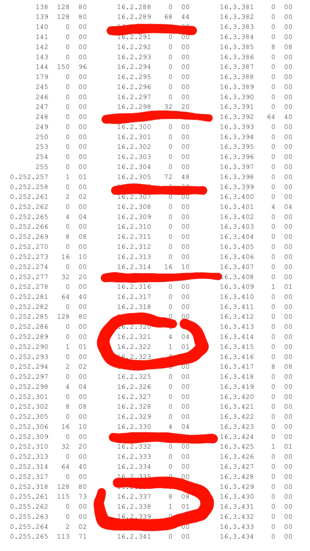

Dakujem za spatnu vazbu. Aj ked tvrdis, ze to "moje" nefungovalo, tak ja tvrdim ze to bolo OK, len asi bolo "vela hodin" alebo porucha medzi stolickou a klavesnicou... :mrgreen:
Stiahol som si vypis co si prilozil a vyfarbil v nom CV o ktorych bola rec. VSETKY SEDIA :!: Jedine co je ine, je CV298 a CV314 - namapovanie vystupu FA3 / FA4 - hodnota je opacna ako si ju ty zadal (v tej citacii pred...).
Takze za seba mozem povedat, ze ma tesi ze vsetko sedi, teda ze som to pochopil spravne.

Příspěvekod A2C » sob 31 říj, 2020 9:56 am
horak píše:Dakujem za spatnu vazbu. Aj ked tvrdis, ze to "moje" nefungovalo, tak ja tvrdim ze to bolo OK, len asi bolo "vela hodin" alebo porucha medzi stolickou a klavesnicou... :mrgreen:
Áno ja som si prechádzal tie CV a sú nastavené rovnako.
Preto som dal aj screen z tých CV nech je vidno, že si mal pravdu, ale jednoducho ten dekodér podľa toho odmietal fungovať.
A nech sa na mňa ESU kľudne aj hnevá, ale nastavovať jedno funkčné tlačítko na 16tich miestach pričom každé má ešte 8 možností je strašná zvrhlosť. Hlavne s takým návodom aký dali kedy ani nie je jasné čo nastavuješ. Na šibenici! :mrgreen:
