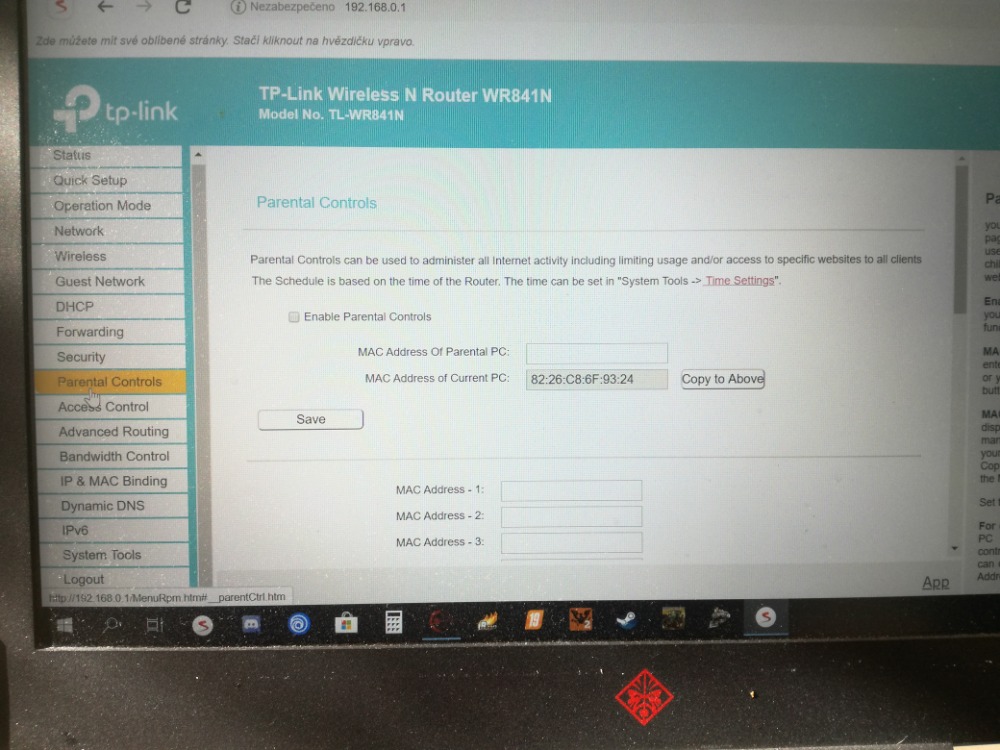

Příspěvekod belgarat » stř 01 dub, 2020 6:26 am

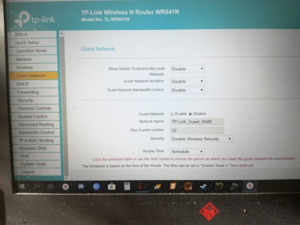

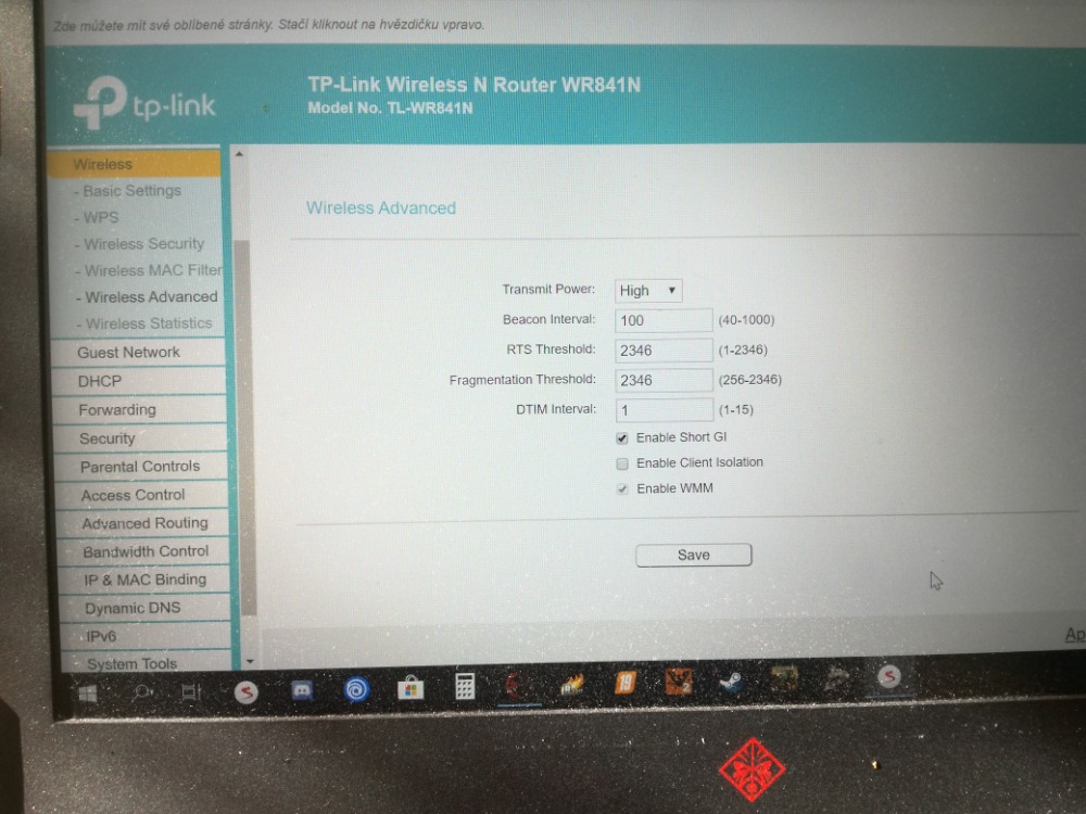

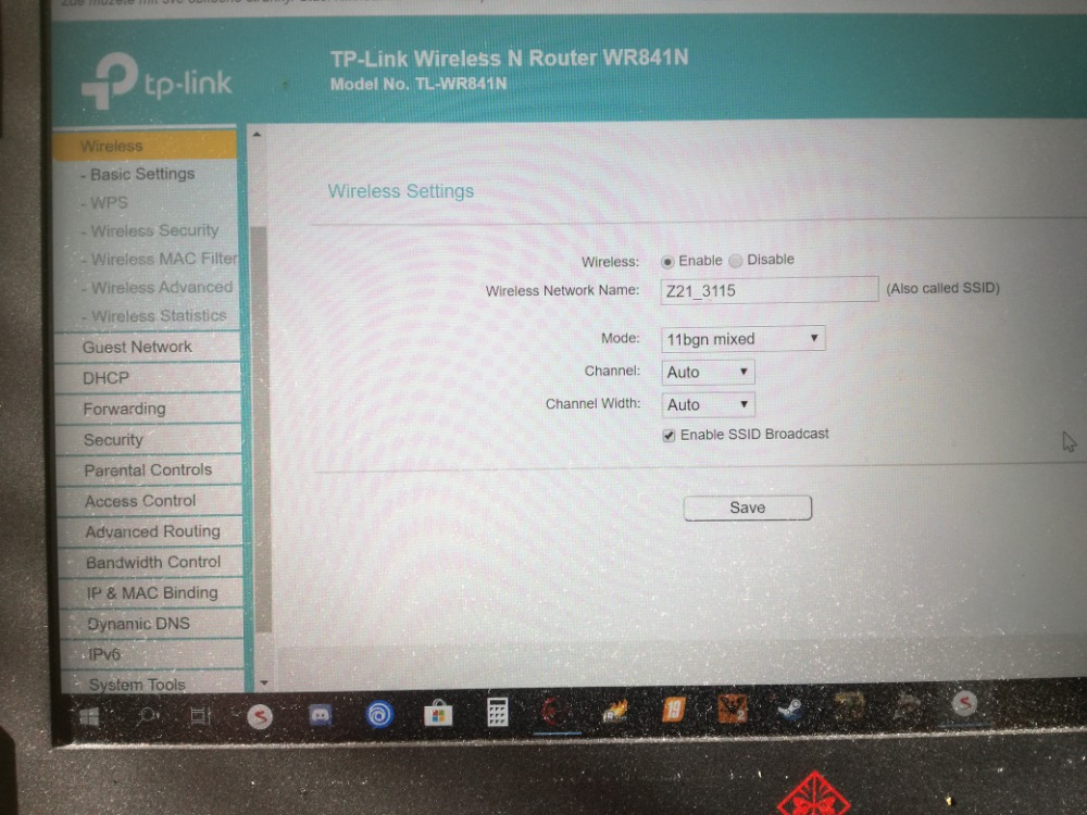

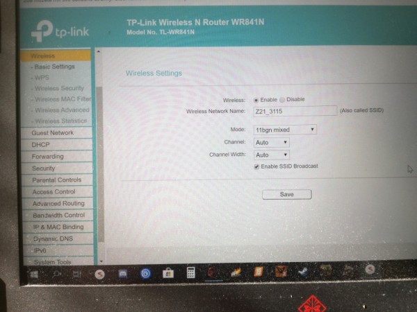

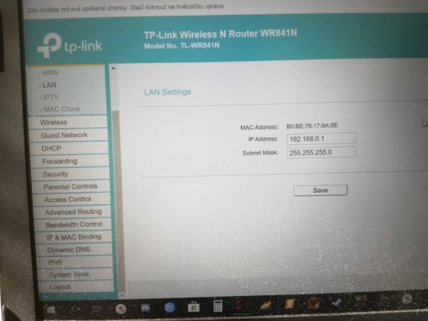

Barta: Je mozne sem dat screenshoty z nastaveni JAK routeru, TAK centraly ? Nic nevypinat, nic neresetovat ... pokud mozno.

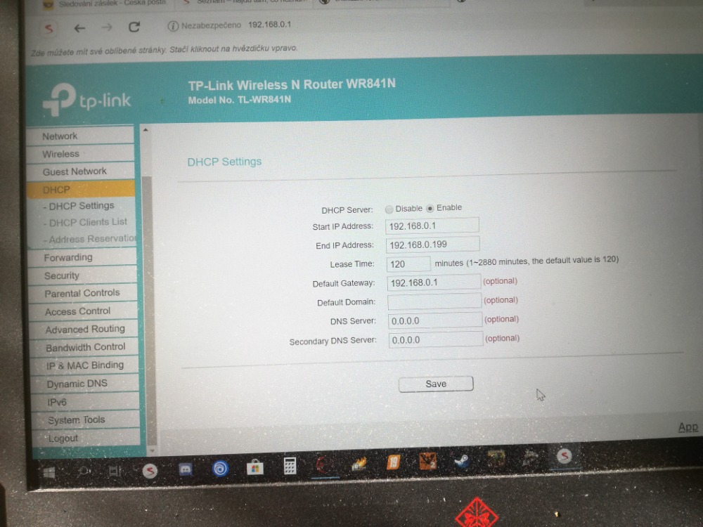

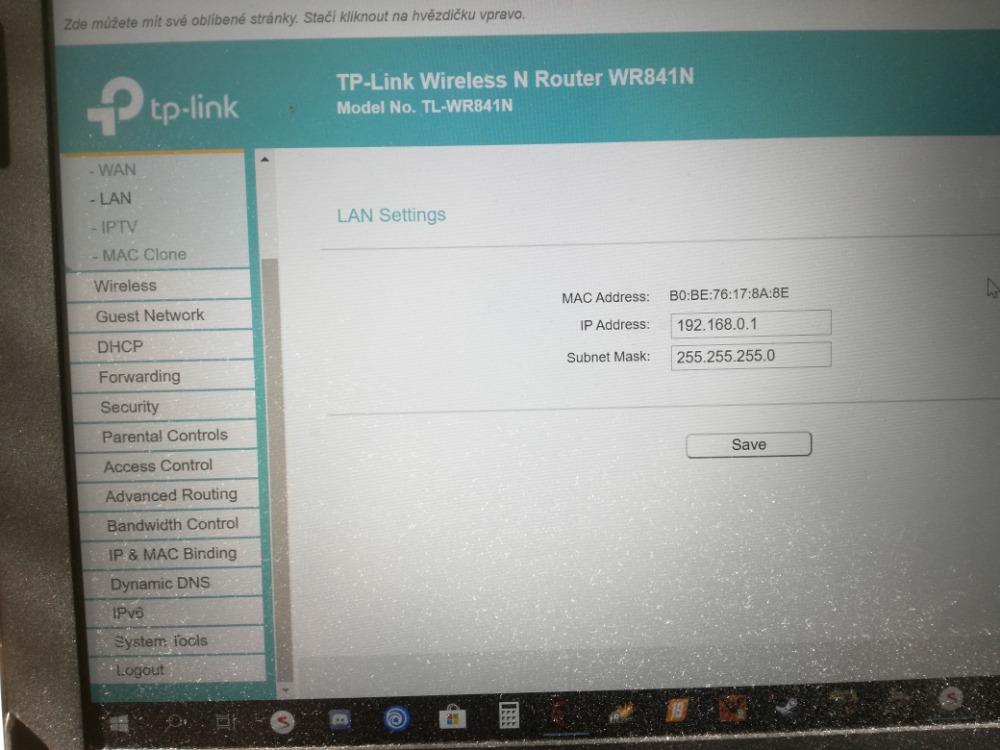

Příspěvekod Barta » stř 01 dub, 2020 8:28 am
[/attachment]

Re: z21 stejny problem IP ale jiné odpovedi
Příspěvekod Barta » stř 01 dub, 2020 8:29 am
Barta
Příspěvky: 20
Registrován: pon 30 bře, 2020 1:28 pm
Tak snad to bude stacit.....

Příspěvekod Barta » stř 01 dub, 2020 8:33 am
chybi me tam mac adres ale na to jsem se te ptal ale nic......

Příspěvekod Miloš_P » stř 01 dub, 2020 9:03 am
Omlouvám se, reagoval jsem na poslední tvůj dotaz a ten předchozí jsem nějak přehlédl.
Posílám odkaz na manuál ROCO:
https://www.z21.eu/media/Kwc_Basic_Down ... on-neu.pdf
Údaje opiš ze svého routeru.
Název wifi sítě musí být: Z21_XXXX (poslední 4 čísla ze S/N čísla routeru)
heslo wifi je PIN.
MAC adresa je tam taky.
Edit: V tom ROCO manuálu je akorát zavádějící ta poslední obrazovka... Ta se má objevit po restaru, ale s nově zadanými údaji. Tady jsou jiný hodnoty MAC a SSID :roll: .

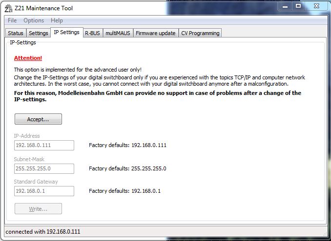

Příspěvekod belgarat » stř 01 dub, 2020 11:51 am
Mozna strilim uplne mimo, ale:
Sit1: sit poskytovatele, oddelena routerem 1, o kterem jsi psal
Sit2: sit domaci, pripojena sedym kablem do WAN routeru na fotce na stole
Sit3 kolejistni: Z21 + LAN porty routeru na stole + WiFi routeru na stole
Mas opravdu nastavene pro 1+2+3 ruzne rozsahy IP adres ? Pokud ma Z21 DHCP (tzn. dynamicka adresa), neni vylouceno ze po restartu / vymazu routeru 2 ji pridelil jinou adresu ze sveho rozsahu, nez na jakou jsi zvykly. Podivej se do routeru, do seznamu DHCP klientu jakou ma ted Z21cka adresu doopravdy. V pripade potreby muzes DHCP pridelovanou adresu fixovat k urcite MAC adrese (vypalena ve firmware sitoveho rozhrani Z21). Nebo nastavit Z21 "natvrdo".
Pokud v seznamu DHCP klientu svou Z21 nenajdes, musis vyzkoumat nebo si vzpomenout jak byla nastavena, a pripojit ji napr. nakratko kabelem k notebooku, a na notesu rucne nastavit stejnou podsit - pak se na ni dostanes a muzes ji nastavit 'spravne'. A nebo resetnout Z21 do tovarniho nastaveni ;) a vychozi adresu najdes v manualu ...

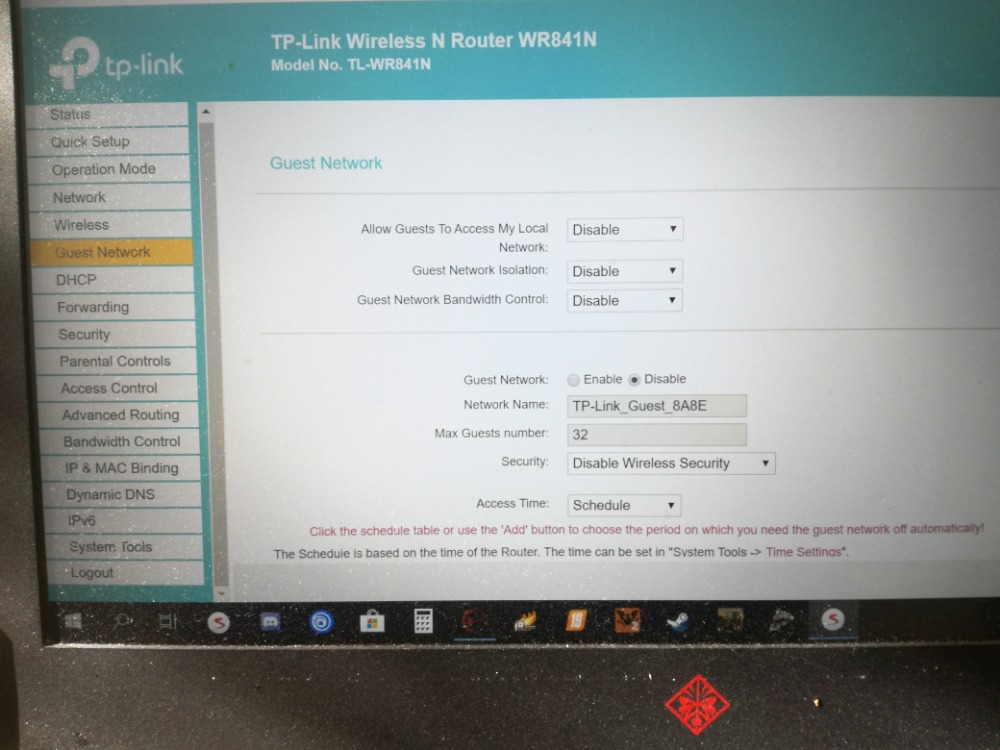

Příspěvekod Miloš_P » stř 01 dub, 2020 3:45 pm
od belgarat:
Ad ty site 2 a 3: Chces je mit jako ruzne rozsahy ? Myslim tim ze vetsina routeru TPLink lze prepnout do rezimu bridge, kdy jen "prodluzuji" portama (potazmo wifinou) IP segment/rozsah WAN site.[/quote]

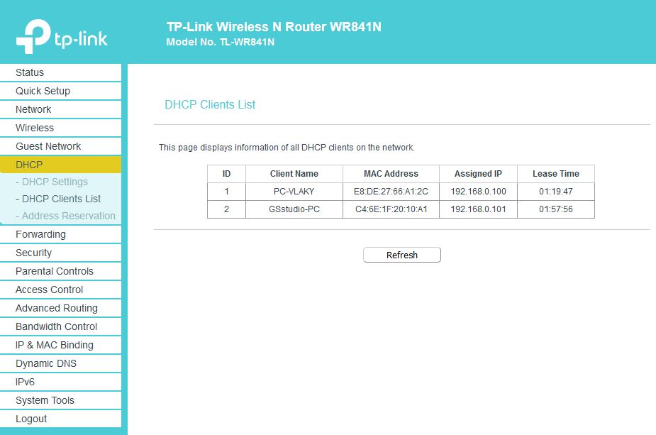

Tak jsem se díval na svojí normálně fungující konfiguraci a tady už se dostávám na hranici mých znalostí.
V DHCP listu vidím jen dva své počítače připojené k síti Z21. Z obou se můžu připojit k centrále, všechno funguje. Ale prošel jsem všechna menu routeru a po centrále ani stopa :shock: . Pokud k routeru připojím přes LAN např. síťový disk, tak se v DHCP listu objeví, ale proč není vidět z21, když evidentně je připojená a funguje?
