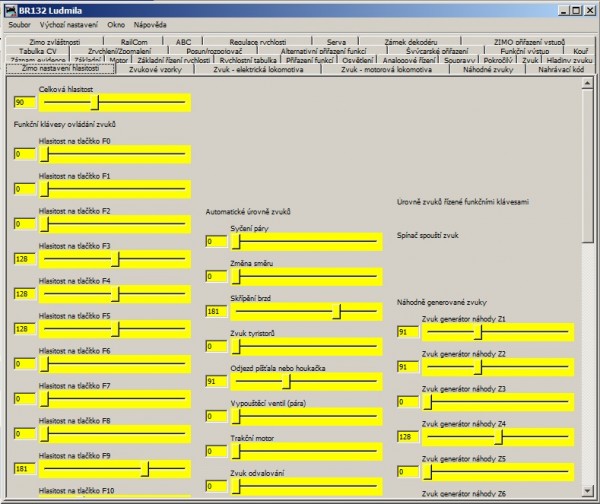

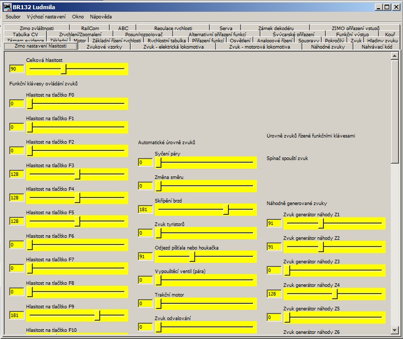

Jsem asi tutan, ale z menu v Decoder jsem nepochopil jak mam udělat tlačítko na mžikové. Nejde o to, že se má zvuk přehrávat dokola, jde o to abych nemusel vracet tlačítko do výchozí "vypnuté" polohy.
A druhá otázka, jak se dají jednotlivé zvuky zesílit a zeslabit? A jak ten zvuk vůbec identifikuji. Mám všechny decodéry s Jacek zvuky. Díky za rady. Veřte, že mám Decoder Pro prolezlá všechna menu, ale i tak jsem na to nepřišel.. :(

Kajinek11 píše:Jsem asi tutan, ale z menu v Decoder jsem nepochopil jak mam udělat tlačítko na mžikové.
Jestli myslíš tlačítko funkce, tak to není věc dekodéru, ale ovladače. Možná to umí i některé centrály.
Kajinek11 píše:A druhá otázka, jak se dají jednotlivé zvuky zesílit a zeslabit? A jak ten zvuk vůbec identifikuji.
Já to tam mám přímo - hlasitost tlačítka funkce. Musí být zadán správný dekodér.

Kajinek11 píše:Díky, vyzkouším, ale co když je to zvuk, který se spouští automaticky? Jako třeba kompresor, nebo ventilátor?
Vidíš v tom snímku obrazovky položku "náhodně generované zvuky"? Tak to je ono.

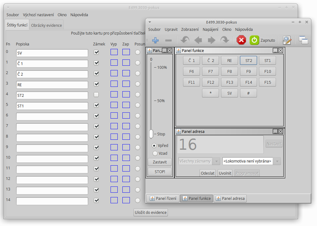

Příspěvekod sidlo » ned 05 dub, 2020 8:07 am
To jestli tlačítko s funkcí reaguje momentově jako tlačítko nebo trvale (na dvě stisknutí) jako přepínač je funkce ovladače.
Pokud používáme JMRI jako ovladač nebo telefon s Engine Driver, tak můžeme mžikovost nastavit v okně Štítky a obrázky tak, že zrušíme volbu Zámek u příslušného funkčního tlačítka. V příkladu jsem nastavil osvětlení 2. stanoviště strojvedoucího jako mžikové. Osvětlení jenom problikne a tlačítko se okamžitě vrátí do výchozí polohy.
