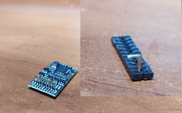

Příspěvekod JaroHo » čtv 17 úno, 2022 7:04 pm
tak jsem tady měl bazarovej dekoder MX něco Plux 22 kterej pak minutě přestal fungovat a vždycky třeba další den se na chvilečku chytil, chtěl jsem ho dát do barči MTB protože má kontakty strašně utopený, ale musel jsem stahnout ten plastovej rastr a několik pinů šlo do prrrrkýnka.
Jsou vylámaný i s letovacíma ploškama: myslíte si že to má cenu zachraňovat, někam poslat a nebo z toho vybrabčit součástky a do popelnice?
p.s.: dekodéry Lenz mají nožky delší ale kontakty lížou jen za krajíček takže tam rastr taky dolů ale jde sundat lépe
JaroHo
Příspěvky: 1550
Re: Zimo MX645P16 kaput
Příspěvekod vvitty » pát 18 úno, 2022 9:14 am
Zalezi ktere piny jsou utrzene. Pokud jen nejake funkcni tak z toho porad muze byt dekoder s omezenym poctem vystupu...

Příspěvekod look23 » pát 18 úno, 2022 11:29 am
Mě se povedlo při vyndavání z patice utrhnout ty nožičky patice bez poškození plošek DPS. Po dokoupení v GME nebo TME jsem je tam připájel a dekodér žije dál.
Příspěvekod vvitty » pát 18 úno, 2022 11:45 am
Kdyby to melo jit do popelnice tak za nej dam na burze 50.- :-)
Hodily by se mi ty vystupni tranzistory, z TME dorazi nekdy v cervnu...
Příspěvky: 2829
Příspěvekod JaroHo » pát 11 bře, 2022 2:54 pm
mě pak taky napadly ty transistory, že by se daly možná použít. Jinak pájecí plošky jsou některé urvané. Ještě to omrknu.
JaroHo
Příspěvky: 1550
Příspěvekod vvitty » pát 11 bře, 2022 3:45 pm
ja tu mam jeden dekoder bez tranzistoru... protoze na jedne serii Plux16 dekoderu chybela ta ctvrta dvojice. Tak jsem ze ctyr dekoderu udelal tri... mam je objednany u distributora a nejak odkladaji dodavku, jinak to jsou soucastku za petikorunu...
U toho dekoderu by teoreticky slo napojit piny primo na vystupy tech tranzistoru, ale bylo by s tim mraky prace takze koupit novej vyjde levneji...
