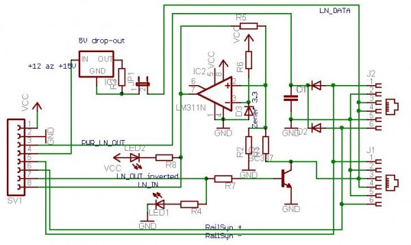

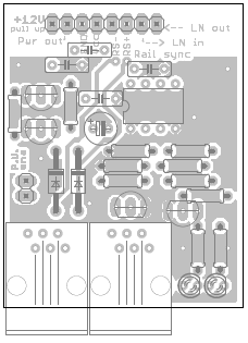

No, abych napsal něco konstruktivního, tak jsem si namaloval destičku pro ten svůj header. Je docela hezky malá, je trochu mrzuté, že pro jednu destičku nemá cenu dělat potisk, takže jsou místo potisku nápisy jen vyleptané ve vrchní vrstvě plošňáku.

zdeno píše:Treba posilat schemata, boardy jsou na dve veci.
Schéma je prosím ZDE, je to úplně první příspěvek v tomto fóru.

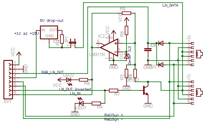

Příspěvekod zdeno » pon 11 dub, 2016 8:17 am
variace na dane tema, ale neni to idealni.
PS opraveno pripojeni tranzistoru

zdeno píše:variace na dane tema, ale neni to idealni.
Čím se to liší? Krom toho, že jsi zdroj proudu ze dvou tranzistorů nahradil magickým IC3 (nebo je to IC1? nedá se to přečíst) a také máš místo odporového děliče v komparátoru zenerku. Jinak mi to přijde dost podobné.
Příspěvky: 5447
Re: Loconet / DCC s použitím arduino
Příspěvekod zdeno » pon 11 dub, 2016 10:04 am
udelat to slozito umi kazdy blbec ;-)
i takove jednoduche veci se daji udelat usporne.
Jinak pisem, ze to je variace na dane tema.
Dalsu uspora by byla zrusit RailSyn (DCC) do Arduina, nevidim pro nej pouziti.
Jedine pro rozvod na dalsi desky. Ale to jsou silove propojky a to je mi proti srsti.
Radsi bych tan dal vystup vyroby DCC z Arduina, ktere se povedou na silovy prvek vyroby DCC, ale to potom neni RailSyn.
PS jeste k te Zenerce, ja tam davam bilou LEDku, ktera ma taky ubytek okolo 3.2V. Zaroven to indikuje pripojene napajeni.
Jinak je to lepsi nez odporovy delic, ktery prenasi vsechny rusive signaly z Vcc.
