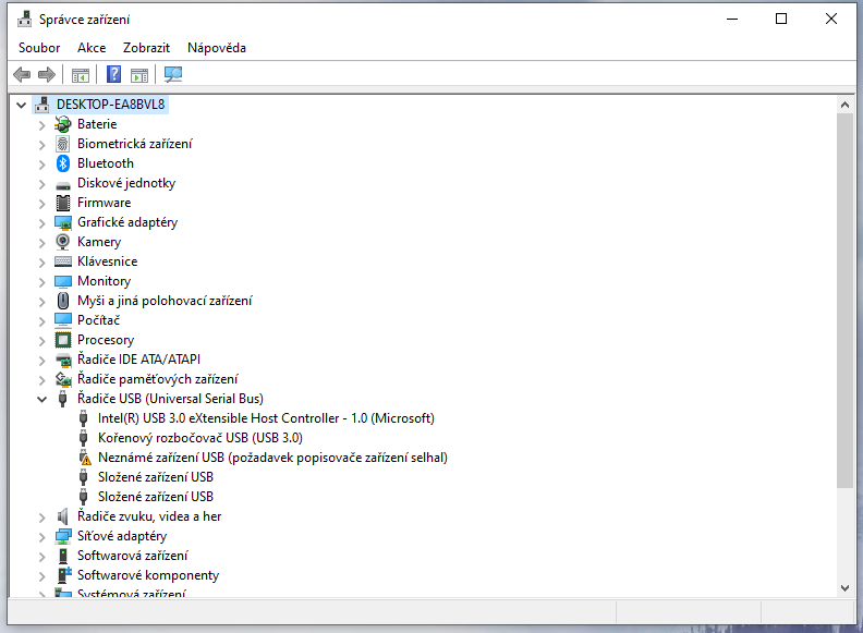

Množí se mi soukromé zprávy na detekci té centrály v problémovém NTB:
Chová se to takhle:
Tím pádem se neaktivují žádné COM porty pro centrálu.

Příspěvekod Zdenek Valter » pon 18 črc, 2022 9:25 am
Vyzkoušel jsem tedy centrálu znova na svých compech - a ejhle zase problémy!!!
Takže jsem zkoušel jiný kabel - nic
Jenže při zasouvání konektoru do centrály se najednou vše chytlo?!
Při určité poloze kabelu v konektoru se konektivita srovnala - pak vše fungovalo, BTW pak proběhla i správná detekce zařízení na novém NTB a pochopitelně i DR5000 se připojila.
Problém je tedy v centrále a to přesně v jejím USB konektoru.
Je potřeba jej vyměnit.

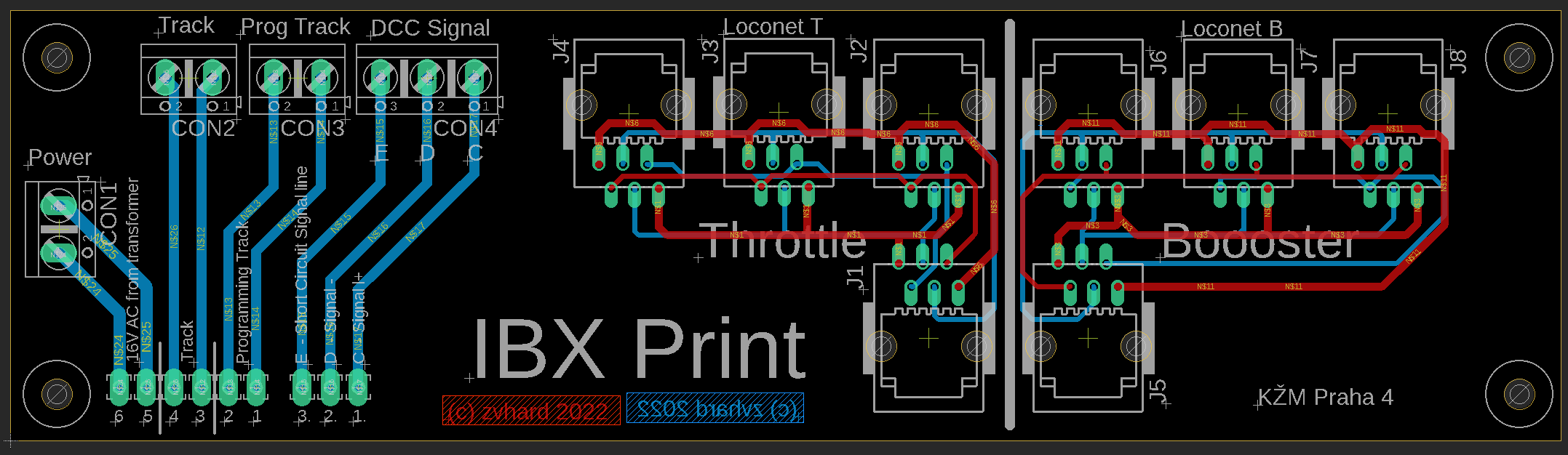

Byl by případně zájem o nějakou redukci pro DR 5000 ?
Jen pro ilustraci - tohle máme v KŽM Praha 4 pro Intellibox (deska 166 x 46 mm) :
Fotku printu ani instalace nemám - to až zavítám do kroužku.

Příspěvekod Zdenek Valter » pon 18 črc, 2022 12:57 pm
Podle mne by bylo vhodné rozšířit jen připojení ( v pořadí důležitosti):
1. Ovladače Loconet T, XN-FB BUS
2. Boostery Loconet B, PB Bus
3. ext 88N IN, RS BUS,
4. Track Otput, Prog Track - jen vývod mimo centrálu
5. 100baseT LAN, USB 2.0 a Power - zde jen přívodní kabely fixovat k pomocné desce

Zdenek Valter píše:Byl by případně zájem o nějako redukci pro DR 5000 ?
vypadá to dobře, ale pro mé účely mini kolejiště zbytčně "vymakané"

Příspěvekod Zdenek Valter » pon 18 črc, 2022 6:46 pm
No já jí zřejmě budu stejně dělat - DR5000 pak bude na jedné desce (podložce) s tou redukcí stejně jako IBX.
No a minimální množství je 5 kusů, takže určitě nějaké zbydou.
