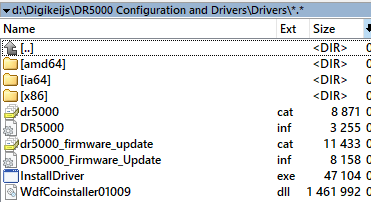

Tak díky za nakopnutí:
Instalačka driverů
Install driver.png (12.63 KiB) Zobrazeno 5157 krát
Takhle se spouští samotná instalace driverů.
Po instalaci se rozbalí do adresáře centrály.
Tak jsem se posunul dál, ale přestože jsem spustil instalaci jako správce tak mi to nic nedělá....

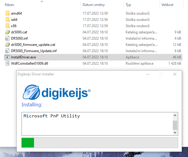

Příspěvekod Zdenek Valter » ned 17 črc, 2022 12:48 pm
Právě že nic - jen detekuje vadný ovladač při připojení USB kabelu k centrále.
Spustím-li instalaci tak se prostě nic neděje:
Po hodině jsem to vypnul :-(
