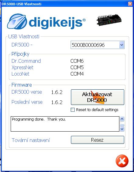

Příspěvekod zdeno » stř 29 čer, 2022 9:55 am
Zdenek Valter píše:Nicméně tenhle postup, jsem zdeno absolvoval už třikrát, ale pokaždé se stejným výsledkem..... :-(
asi delas stale stejnou chybu
Po nainstalovani a aktualizaci musis videt tento obrazek. Pokud ne, tak zkousej znova.
zdeno
