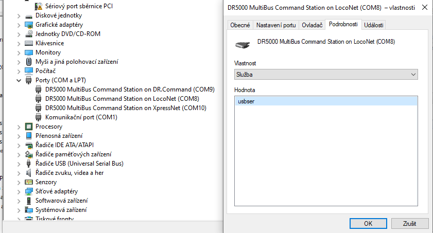

Snažil jsem se dodržet ten postup
Našel jsem si službu
Vyhledání služby ve správci zařízení

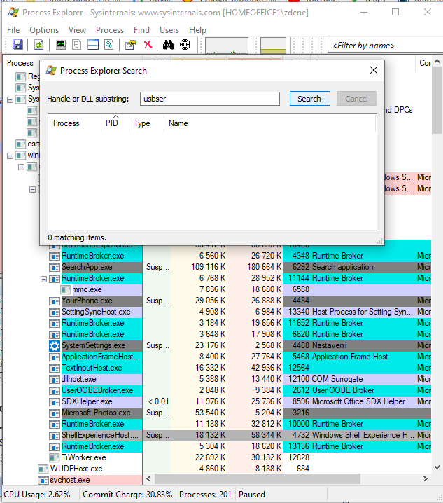

Nahrál průzkumníka procesů, ale ten nic nenašel
V průzkumníku procesů však nic nenalezeno :-(
Při spuštění JMRI top hlásí stále to samé - viz hláška o obsaném portu COM8
Co dělám špatně?

Zdenek Valter píše:Při spuštění JMRI top hlásí stále to samé - viz hláška o obsaném portu COM8
Co dělám špatně?
Windows běžně nepoužívám. Nejsem v této oblasti odborník.
Vypadá to na chaos v registrech.
S velkou opatrností můžeš zkusit https://answers.microsoft.com/en-us/windows/forum/all/how-do-i-clear-com-ports-that-are-appearing-as-in/0c3a3e6c-5623-4d93-ba89-124399d90448
nebo https://superuser.com/questions/408976/how-do-i-clean-up-com-ports-in-use
nebo https://theitbros.com/how-to-delete-com-ports-in-use/

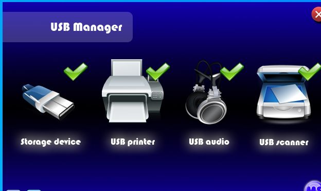

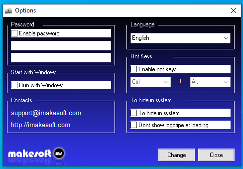

já jsem našel tohle:
USB Mnanager.jpg (25.23 KiB) Zobrazeno 5173 krát
USB Mnanager options.png (68.52 KiB) Zobrazeno 5173 krát
Tahle utilita rozhodně nedělá to co bych od ni očekával tedy rozhodně neukazuje obsazené porty. ;-)
Můžete mi tedy prosím poslat link na vámi osvědčený nebo myšlený program?
