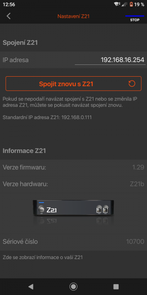

Ivan píše:Ještě mne napadlo, máš správně IP adresu v aplikaci Z21? tedy 192.168.16.254?
Ano, mám, viz náhled u včerejšího příspěvku: 18 kvě 2022 03:27 pm

Tak teď večer jsem to doma zkusil pro změnu s myší a výsledek je bohužel stejný jako u aplikace v mobilu. Prostě to s DR5000 nekomunikuje, i když wifi je k DR5000 připojená korektně, myš tam vidím.
Nicméně na myši blikají symboly šipek, což značí žádnou komunikaci se Z21 (heslo i správnou IP adresu mám v myši zadanou).
Fakt by mě zajímalo, co ještě můžu mít blbě... :roll: :(

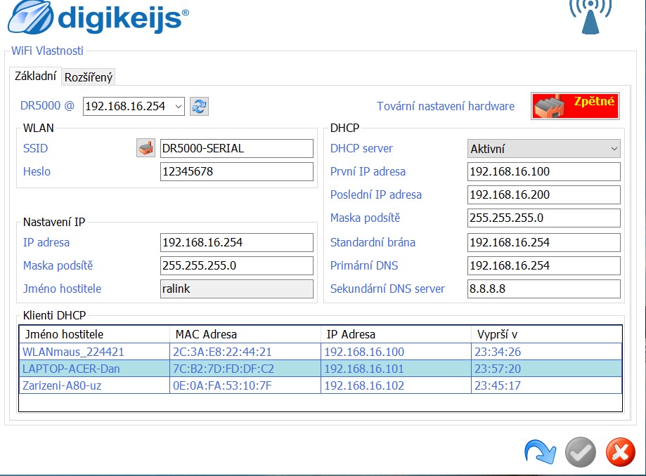

Tak to zkousim, a zmena protokolu / portu mi funguje VELMI divne kdyz nejsem pripojeny USB kabelem. Po zmene doporucuji restartnout ovladaci aplikaci DR5000 a znovu nacist nastaveni, jestli se spravne ulozila. Nainstaloval jsem si Roco.eu Z21 appku na Androida a pokud POMOCI USB KABELU nastavim protokol na Z21 / WLANMaus, port na UDP 21105, tak se Z21 appka spoji aspon do te miry, ze indikuje STOP provedeny tlacitkem na centrale (appka se pripadne musi prepnout v App Settings > Advanced Settings > Actrion when pressing the Z21 button = Voltage off pro stejny efekt jako ma cervene HW tlacitko na centrale).

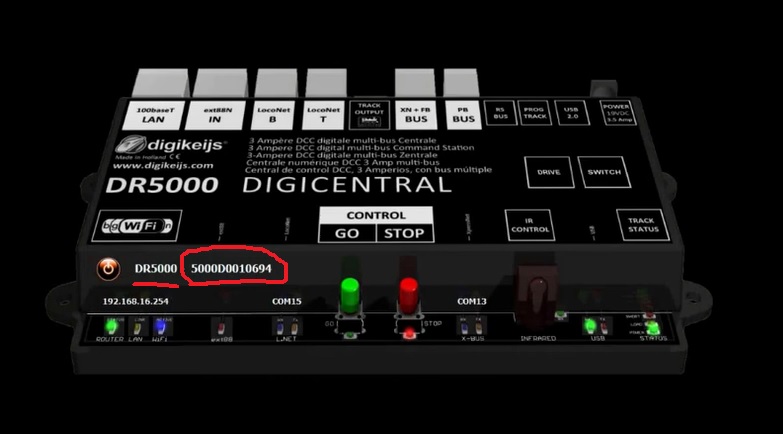

Tohle video potvrzuje náš postup. Podle mne i ve videu byla centrála připojena nejprve přes usb, pak teprve přes wifi. Dane, když zapneš v PC aplikaci digikeijs, vidíš vedle nápisu DR5000 také sériové číslo? (obr níže)
A čistě ovládáním aplikace digikeijs ti loko jezdí?

To je holt dan za to, ze DR5k ma sitovou vrstvu splacanou z chipu jinych vyrobcu vc. konfigurace, vzdyt to sitove nastaveni ma i samostatny webserver ;) Musime se asi smirit s tim, ze pro _cokoliv_ krome zakladnich sitovych nastaveni je USB kabl nutnost, jinak to moc nefunguje, a navic obsluzny program ani nevyhlasi poradne chybu.
