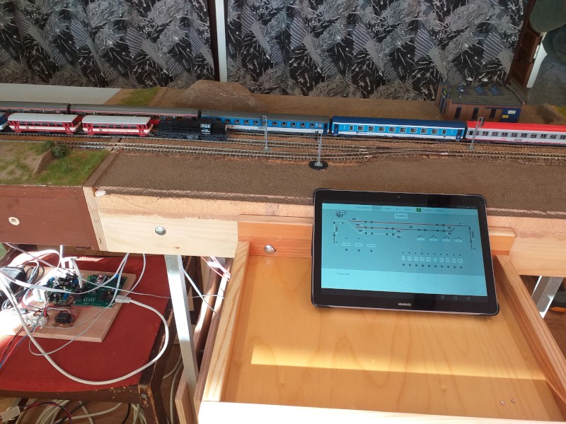

Zesilovací stanice pro modulovku
Příspěvekod sidlo » ned 04 říj, 2020 6:50 pm
Druhé nasazení zesilovací stanice http://diskuze.modely.biz/viewtopic.php?f=6&t=8878&start=120#p279585 v provozu na veřejném ježdění http://diskuze.modely.biz/viewtopic.php?f=21&t=10167&start=45#p279709. Na fotografii též ovládací pultík modulové stanice. Ovládání ve stylu AŽD-71, rychlostní návěstní soustava, posun, přivolávačka, cestová návěstidla...

Re: Centrála pro modulovku
Příspěvekod zdeno » úte 06 říj, 2020 11:24 am
toto by mne docela zajimalo,
Pokud vim, tak kazdy tablet ma USB, teda pokud neslouzi jen jako napajeni. :D
A tam by nemel byt problem ho napojit na Loconet pres prevodnik 57600/16666 Baudu.
Podminkou je, ci se da nahrat JMRI do tabletu a komunikace pres port USB.?
Dalsi moznost je WiFi, ale tam se asi bez IP adresy neobejdeme a to znamena nejaky klon pocitace.
zdeno
Příspěvky: 3211
Příspěvekod sidlo » úte 06 říj, 2020 11:35 am
Pokud vím, tak JMRI pro Android není. USB na tabletu je zcela určitě plnohodnotné, stejně tak Bluetooth a WiFi.
Na tabletu se používají buď vyhrazené aplikace jako je např. Engine Driver pro řízení lokomotiv
nebo internetový prohlížeč a webová aplikace na straně JMRI Web serveru pro řízení stanic.
Příspěvky: 3872
