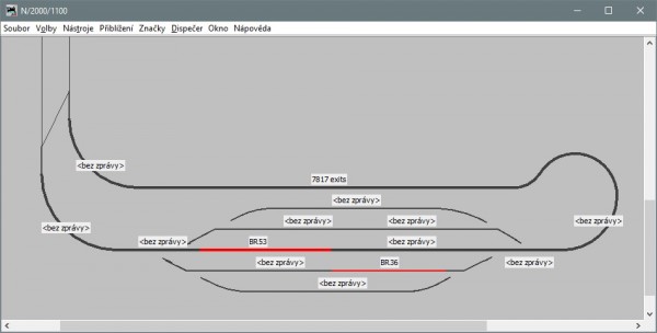

to druhe reseni od rostifikator je zatim jen detekce.
Az rozchodi aj detekci adres, budem na to zvedavy.

zdeno píše:Az rozchodi aj detekci adres, budem na to zvedavy.
detekce adres chodí a chodila, na to i stačí krátkej RailCom
testoval jsem v JMRI a RocRail
večír jsem dám kousek logu z Loconetu

zdeno píše:to druhe reseni od rostifikator je zatim jen detekce.
To řešení rostikator je včetně adresy lokomotivy. Ale na panelu se ve štítku nezobrazuje její DCC adresa, ale ID z evidence lokomotivy z DecoderPro. Takže když se podíváš do DecoderPro, tak tam tu adresu uvidíš.

zdeno píše:poprosim, chtel bych videt vypis z Monitoru, jake pakety to pouziva
určitě večer budou
tvaří se to jako Digitrax Transponding BDL168
může to ukazovat DCC adresu nebo to jde přepsat v Reporteru (u JMRI)

Příspěvekod rostikator » pon 17 kvě, 2021 3:33 pm
Zdar , txt tu nejde poslat kulturne.
z kousku logu
8957 je adresa loko
[B2 04 50 19] Sensor LS9 (HB1A) is High. (BDL16 # 1, DS9; DS54/DS64/SE8c # 2, AuxA/A1/DS01).
[D0 20 08 45 7D 3F] Transponder address 8957 present at LR9 () (BDL16x Board ID 1 RX4 zone E or BXP88 Board ID 2 section 1 or the BXPA1 Board ID 9 section).
[D0 00 0F 45 7D 18] Transponder address 8957 absent at LR16 () (BXP88 Board ID 2 section 8 or the BXPA1 Board ID 16 section).
[B2 03 70 3E] Sensor LS8 (HBSL) is High. (BDL16 # 1, DS8; DS54/DS64/SE8c # 1, SwiD/S4/DS08).
[B2 02 70 3F] Sensor LS6 (HS01) is High. (BDL16 # 1, DS6; DS54/DS64/SE8c # 1, SwiC/S3/DS06).
Nx2000x1100, EPOCHA I., DCC >> Loconet,RailCom,Digitrax DT500D >> JMRI
