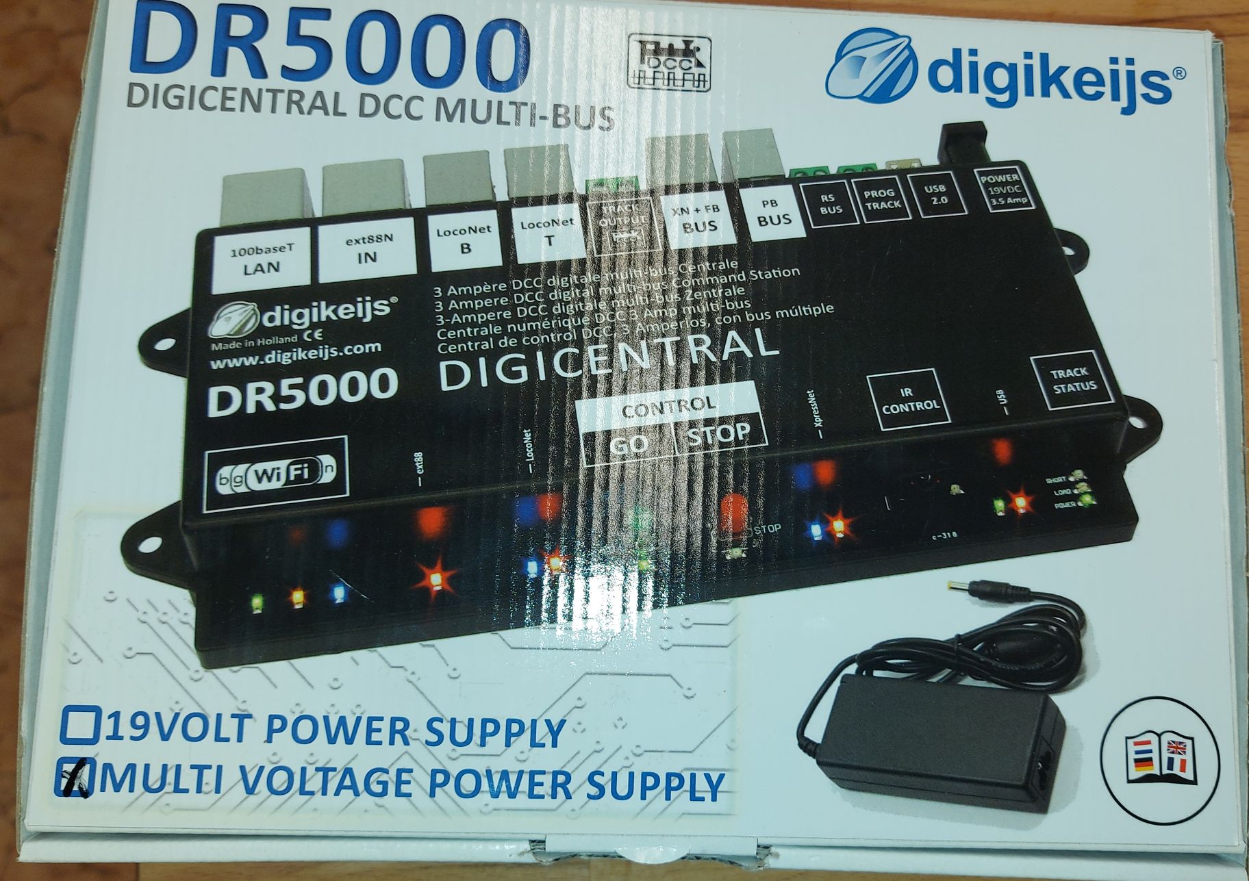

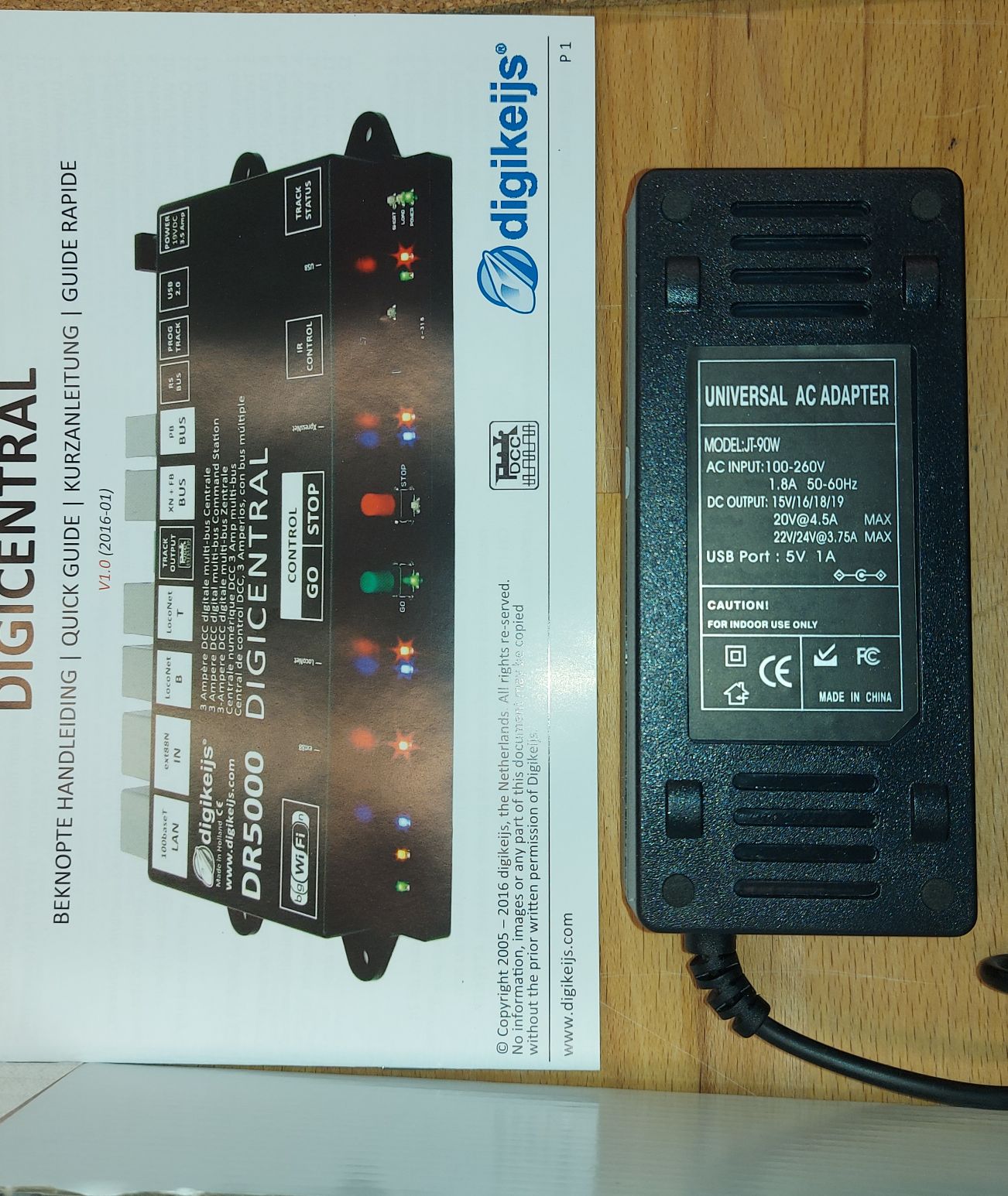

Příspěvekod Zdenek Valter » čtv 06 led, 2022 12:05 pm
Z mého pohledu je pro použití přímého napájení trakce z centrály DR5000 v podmínkách klubů ne úplně optimální - zdroj k ní (alespoň ten který byl k centrále k dispozici) nemá označení zdroje vhodného pro hračky. ;-)
Pokud by se použil Booster pak bude-li s galvanickým oddělením a bude-li mít vhodný zdroj je problém mírně eliminován ;-)
Baleni DR5000
Přiložený AC Adapter
