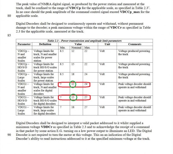

Můžete se někdo vyjádřit k napětí ve vztahu k lokomotivním dekodérům - může být u některých 18 V problém, nebo to snese každý?
Příspěvky: 4551
Re: Centrála DR5000
Příspěvekod Fox » úte 14 pro, 2021 9:48 am
Ahoj Honzo,
já bych se řídil normou NMRI, viz pár stránek zpátky.

Příspěvekod vvitty » úte 14 pro, 2021 10:14 am
HonzaM píše:Můžete se někdo vyjádřit k napětí ve vztahu k lokomotivním dekodérům - může být u některých 18 V problém, nebo to snese každý?
Irelevantni dotaz. Spis se ptejte co snese motorek osazeny v modelech ...
Dekodery samy o sobe snesou i tech 24V co jste par zakaznikum doporucil pouzivat na centralach s prepinatelnym zdrojem. Akorat kdyz se daji do lokomotivy a provozuji na tomto napeti tak jim po case shori koncovy mustek diky nadmernemu proudu ktery tece do motorku navrzeneho na 12V (viz normy). O tom jak se na to budou tvarit dnes tak popularni coreless motory z Ciny radeji nepatram. Mozna by byl dobry zaklad si normy pro modelovou zaleznici (nejen tu DCC, ale i tu analogvou) precist, odpoved na vhodne napajeci napeti centraly tam najdete.
