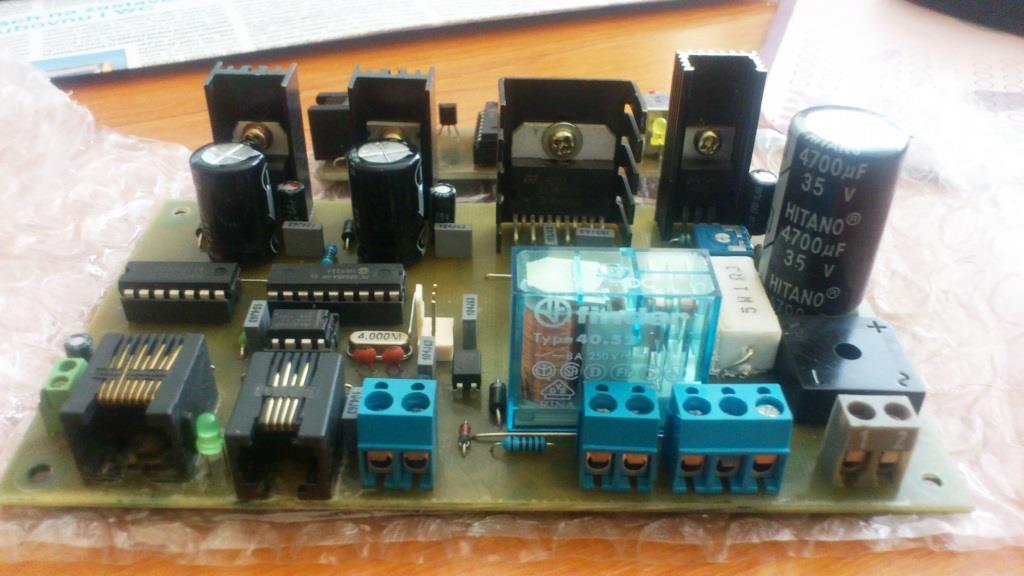

Příspěvekod Dokusan » stř 23 dub, 2014 2:40 pm
Díky moc, když jsem si pořádně prohlédl foto na N-shopíku, ze kterého centrálu mám a tu co mi fyzicky přišla, je patrné, že mi přišla již osazená chladiči. Snad jsou tyto chladiče dostačující (viz foto)

Příspěvekod fulda » stř 23 dub, 2014 5:05 pm
Většinou ano, pouze pokud by jsi jí dával někam do styroduru, nebo do uzavřené škatule, tak se musí zvětšit. Pokud bude kolem proudit vzduch, jsou v pohodě.

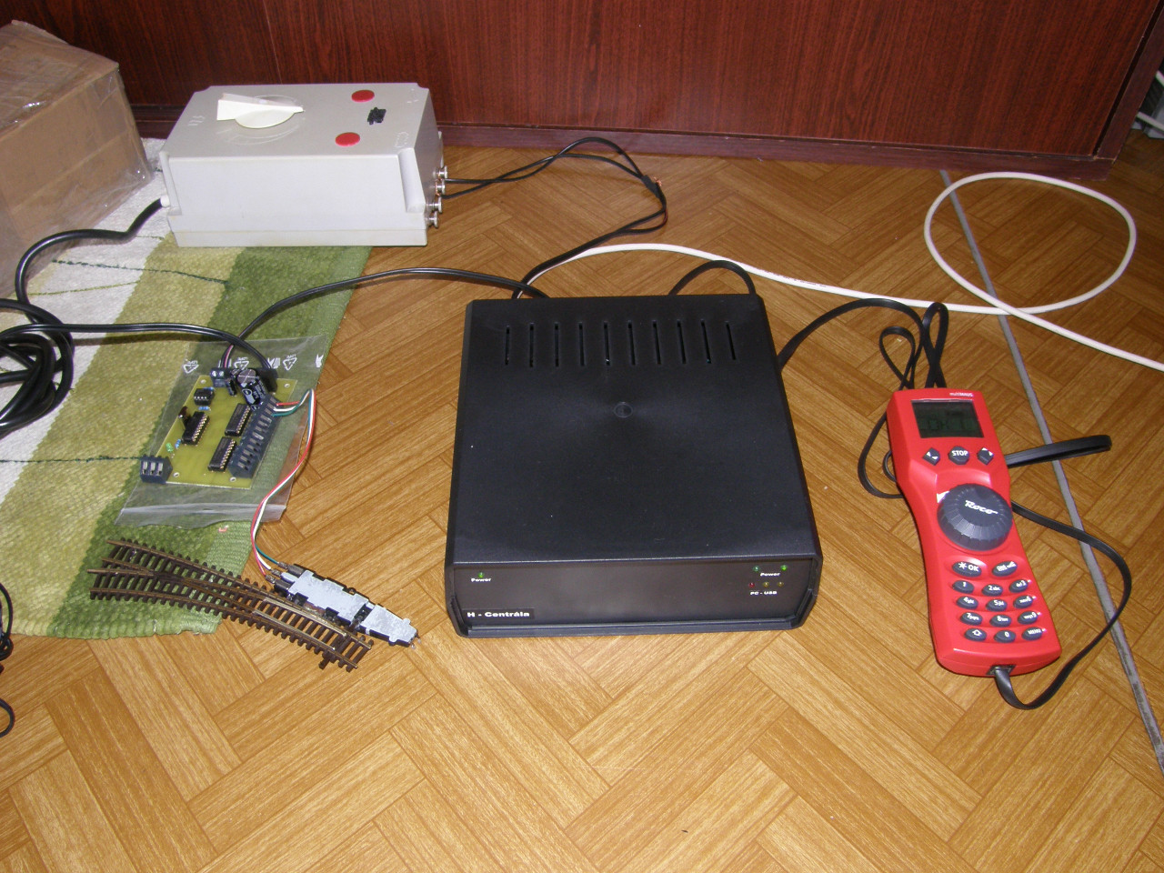

Příspěvekod Dokusan » stř 23 dub, 2014 7:36 pm
Předpokládám umístění v něčem takovém
http://www.gme.cz/krabicka-plastova-kp06-p622-406

Příspěvekod fulda » čtv 24 dub, 2014 7:23 am
Tak pokud je to ze zadu dost děravé, tak je to v pohodě. Případně tomu ještě udělej zezadu pár dírek vrtačkou.
