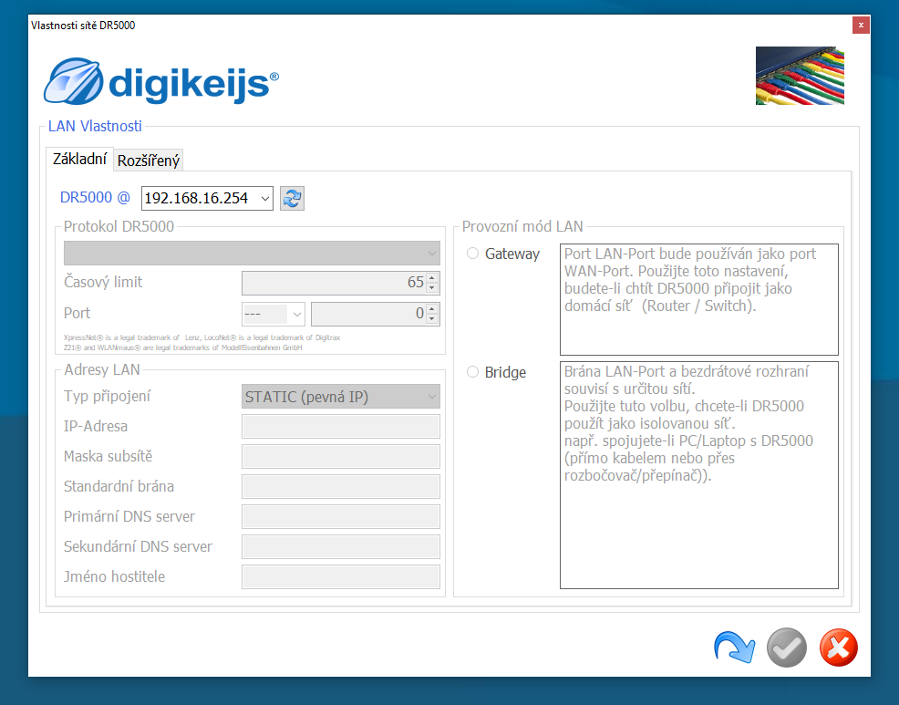

sidlo píše:Teď bych k routeru připojil kabelem DR5000 a přes USB bych se podíval, jakou adresu dostal jeho LAN port. Očekával bych něco mezi 10.139.137.0 a 10.139.137.31. Pokud ano, tak je to na dobré cestě.
Kde bych našel tuhle adresu? Pokud se podívám kamkoliv v ovládacím SW, tak jsem tam našel pouze 192.168.16.254.

Příspěvekod sidlo » pát 12 bře, 2021 1:28 pm
Manuál str. 26 je napsáno
4. centrála nyní získala IP adresu z domácí sítě,
typ připojení by měl být ve výchozím stavu nastaven na DHCP
v poli IP adresa by měla být přidělená adresa + vyplněné další parametry připojení
Pokud to tak není, tak
- není povoleno DHCP v DR5000
- nefunguje spojení prostřednictvím kabelu
- router nepřidělil adresu
- ... něco jiného
Příspěvky: 3884
Re: Centrála DR5000
Příspěvekod J.Š. » pát 12 bře, 2021 1:30 pm
Mám tu nastaveno Statickou adresu a DHCP nelze vybrat.

Příspěvekod belgarat » pát 12 bře, 2021 3:51 pm
Sidlo :) prime a krizene kabely ztratily vyznam pred 10-15 lety. Dneska ma kazdy PC uz davno Auto MDI-X :) staci jakykoliv kabel a pripojit naprimo. A to co rikas je dost mozna blbost: pokud je DR5k v rezimu Gateway, tak ma na _LAN_ jiny rozsah nez na WLAN; proto take muze fungovat jako gateway (spravne: router; gateway je neco jinyho, panove z Digikeijsu chybeli ve skole). Co rikas by platilo, kdyby byla v rezimu Bridge - coz standardne z tovarny neni.

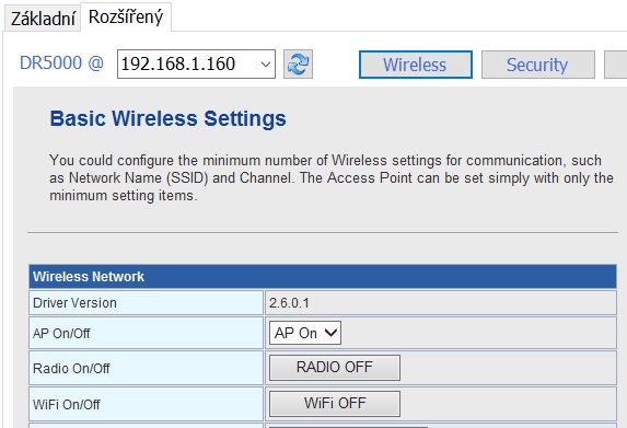

Příspěvekod rostikator » pát 12 bře, 2021 4:43 pm
jde ta WiFi úplně vypnout ?
člověk doma hlída bezpečnost na routerech, aktualizuje a pak si nechá puštěnou WiFi o jejíž bezpečnosti se dá s úspěchem pochybovat.
Nx2000x1100, EPOCHA I., DCC >> Loconet,RailCom,Digitrax DT500D >> JMRI
rostikator
Příspěvky: 234
Registrován: pon 09 dub, 2018 6:36 am
Re: Centrála DR5000
Příspěvekod rostikator » pát 12 bře, 2021 5:35 pm
jde to
wifi off.jpg (61.17 KiB) Zobrazeno 5963 krát

Příspěvekod J.Š. » pát 12 bře, 2021 7:10 pm
Veliké díky belgaratovi a sidlovi za jejich čas a chuť pomoci mi.
S belgaratem jsme to přes SZ rozchodili. Problém byl najít IP adresu centrály. Tu jsme po různém zkoušení nalezli, nakonec jí byla 10.139.137.22 a po zadání této IP do SW centrály se vše rozběhlo. Dokonce už vidím i WLANmaus v položce WIFI.
