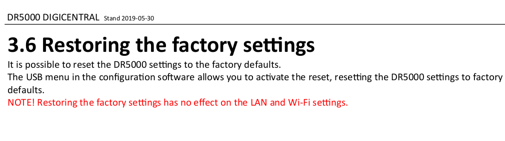

Koukam, ze reset do tovarniho nastaveni jeste nikoho nenapadnul, zato pripojovani ke kde cemu jede na plne obratky... Cili, zresetovat centralu do tovarniho nastaveni (pripojit napajani; pripojit USB kabelem k pocitaci; spustit Digikeijs aplikaci; zresetovat nastaveni site a zresetovat centralu; blize viz strana 17 aktualni verze anglickeho manualu), odpojit centralu od pocitace, a pripojit se k ni pres WiFi at uz z telefonu nebo z pocitace s WiFi (sit se jmenuje DR5000-SERIAL; heslo je 12345678; vychzi IP adresa je 192.168.16.254 a maska site je 255.255.255.0).

Já bych s tím resetem nespěchal, viz manuál.

@belgarat: Ano, reset se provadi pres USB z Digikeijs aplikace.
@sidlo: Zamerne jsem napsal nejdrive zrestovat nastaveni site a pak zresetovat centralu. Je dobre si tu cast 3.6 manualu precist vcetne podcasti 3.6.1 :wink: To chovani je dano vnitrni konstrukci centraly...

@snowbear: dluzno rict, ze jsem vcera (a to prosim pri dostupnosti po LAN) udelal nekolikrat Factory Reset i Reset ve WLAN dialogu, a stejne mi zustalo v nastaveni ESSID 'Kolejiste' ... nepodezrivam Digikeijs z lokalizace ;) takze ten reset bude taky fungovat dost zajimave. Chtel jsem pro ucely vypomoci @J.S. mit cisty stul, ale jaksi se nepovedlo.
Edit: schvalne jsem to zkusil znovu, a vsadil bych se o cokoladu, ze ten 2. dialog "wifi modul se restartuje za 30 sekund" jsem vcera po Yes na teset ani jednou nevidel. Dneska reset funguje :)
