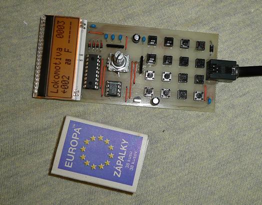

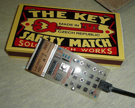

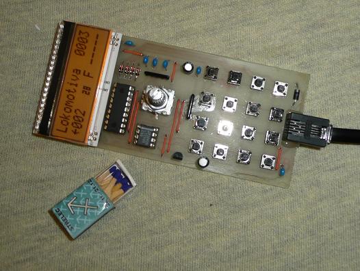

Velice zajímavá koncepce MiniMaus:
Opravdu mini:
Kecám, je to mega potkan:
Mno možná něco uprostřed:
Ten display je trochu dost komplikovanej, ale na pohled je to dost slušné.

Příspěvekod michal_n_cz » úte 15 kvě, 2012 6:33 am
fulda píše:Ten display je trochu dost komplikovanej, ale na pohled je to dost slušné.
Zdravím Fuldo, proč komplikovanej? Zdá se že je ještě nepatně užší než ten z SOS. Vypadá to velice pěkně a líbí se mi to. Velikostí odhaduji, že by to akorát vešlo do té KM24/25. Co ty tlačítka - budou mít nějaké ještě hmatníky, nebo nakonec budou delší a budou trčet z krabičky, či tam bude nejaká překrývací mebrána?

Příspěvekod fulda » úte 15 kvě, 2012 7:58 am
display je komplikovanej na sw ovládání. Tenhle je ze SOSky, je to ten se psem DOGM má v názvu. Tuším DOGM162. Ta myška není moje ale Standy Lučana, takže nevím co bude okolo. Odhaduju nějaké hmatníky, protože potřebuje ještě kousek vejšky nad tlačítkama.

Příspěvekod male zvire » úte 15 kvě, 2012 2:58 pm
Koncept je hodně dobrej. Jenom ten konektor na XNet bych dal nahoru... Nebyly by k tomuhle konceptu nějaké podklady?
