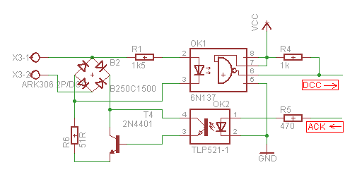

Příspěvekod fulda » čtv 14 črc, 2011 9:57 am
Normálně se tomu říká "vymejšlet kolo". Je to normálně známá a 100x vyřešená záležitost, která je zdokumentovaná snad v každém DCC developerském fóru.
Normálně se používá zhruba něco takovéhoto:
To pochopitelně znamená, že máme na procesoru k dispozici 2 nožičky - jednu pro DCC vstup a druhou pro výstup pro potvrzování ACK.
Náš procesor má 8 nožiček:
2 napájení
4 výstupy pro serva
1 DCC vstup
1 která je použitá pro "programovací" tlačítko
teoreticky by bylo možné udělat sdílení tlačítka a ACK metodou charlieplexingu. Tedy zhruba takto:
Takže za normálních okolností se port na procesoru používá jako vstup pro tlačítko. Pochopitelně při stisku tlačítka dojde k odeslání ACK, ale za normálního provozního stavu je to jedno, z pohledu centrály je to stejné jako rozjezd lokomotivy někde v kolejišti.
Pokud ale potřebuje dekodér odeslat ACK, tak port přestaví jako výstupní s výstupem logické 0. Pochopitelně pokud v té době někdo stiskne tlačítko, tak přehluší to co se dekodér snaží odeslat, ale vzhledem k tomu, že je to pořád stejnej uživatel, tak ho asi nepřekvapí, že centrála ohlásí chybu čtení.
Tolik teorie, je to celkem jednoduché. Problém je jak už jsem napsal v tom, že pin ke kterému je momentálně připojené tlačítko je POUZE VSTUP.
Teoreticky by stačilo přehodit DCC vstup a tento přehazovanej. Problém je, že program dekodéru používá alternativní funkci toho vstupu - INT (generátor přerušení).
Takže to znamená přepsat celej program tak, aby místo přerušení INT používal přerušení IoC (Interrupt on Change), která je dostupná i na MCLR.
Tak, teď jsem popsal celou teorii, je v podstatě dost jednoduchá, takže jsem zvědavej, kdo se toho chytne a přepíše ten program, protože já to mám v plánu tak někam k vánocům.
