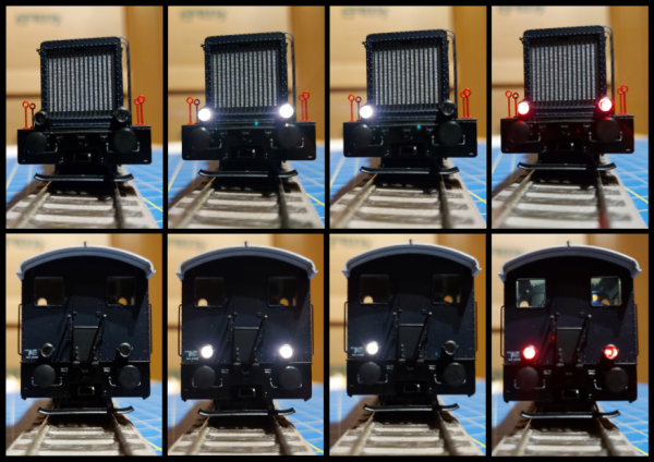

Úprava BRAWA ČSD T334.001 (Ex Wermacht WR360 C14).

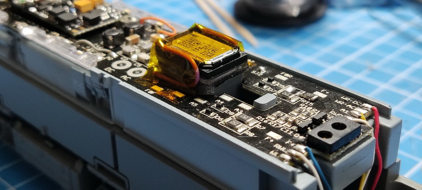

Takže som sa "odbavil" na ďalšej mikro DPS.

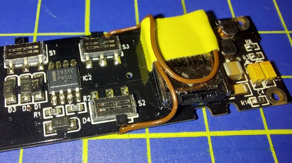

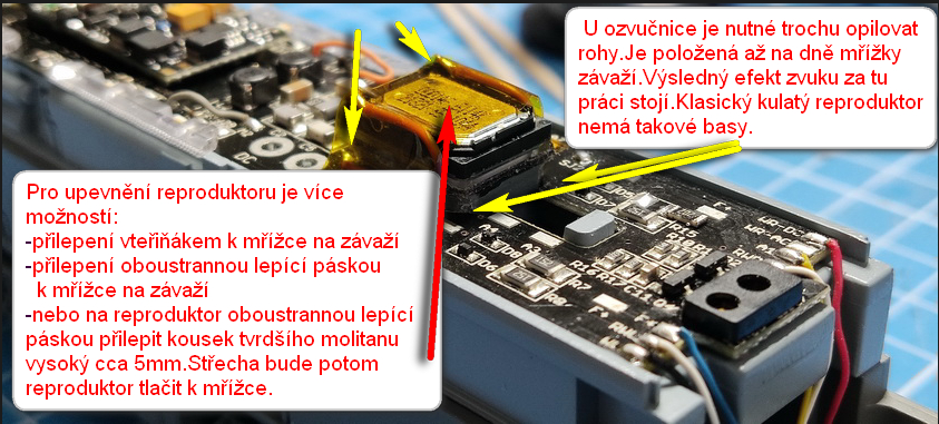

Repro som osadil pod DPS - náhradný diel ROCO so samolepiacou penovou obojstrannou paskou. Nato aby som bol schopný prilepiť reproduktor, tak som musel odstrániť kondenzátor C1 (zavadzal a navyše by robil paseku dekodéru ZIMO). Následne nad DPS som osadil skladanú ozvučnicu od ESU. Tú som lepil gelovým sekunďákom priamo na DPS. V DPS je naozaj urobený otvor, takže repro pod a ozvučnica nad DPS tvoria jeden uzavretý systém. Netradičné, ale budiž... Potom som začal špekulovať ako urobiť posun ČSD - svetlá do kríža - kde to reznúť a kam napojiť na dekodér. Nakoniec som to vykoumal - v prednej časti DPS jeden rez pri odpore R9 na oddelenie pravého bieleho svetla + nový vodič na plôšku AUX4. Keďže som si všimol, že na prednom čele nie je v ČSD verzii osadený svetlovod a reflektor, tak som sa rozhodol, že LED preň iba odpojím odspájkovaním odporu R11. Pokračovala obdobná úprava pre zadné čelo - odrezanie dvoch odporov pre reflektor (R3 + prepoj na AUX6) a pravé zadné svetlo (R8 + prepoj na AUX5). Do kabíny som vlepil stojaceho mašinfíru. Nasledovalo švajčiarske mapovanie výstupov a odskúšanie - všetko fungovalo. Potom som model zadekloval. Išiel som spraviť foto jednotlivých režimov svetiel a až vtedy som si všimol, že ČSD varianta nemá ani zadný reflektor... :mrgreen: Takže som sa s osamostatnením zadného reflektora hral zbytočne - stačilo iba odspájkovať odpor R3. Tak som ho v švajčiarskom mapovaní vypol.
Zvukový projekt je FREE zo ZIMO stránky, takže ešte budem upratovať jednotlivé zvuky na standard JACEK.
Ešte mám ambíciu osadiť do modelu dva elektrolyty vhodných rozmerov - musím kúpiť.

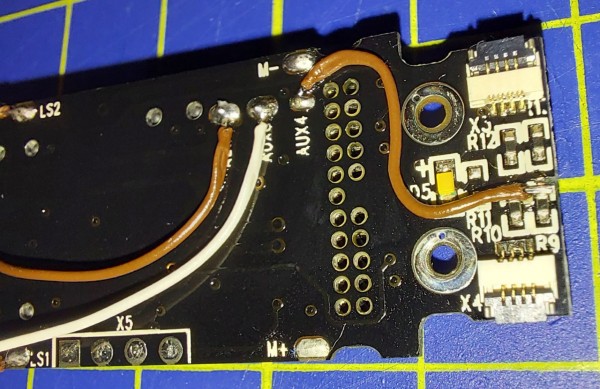

Příspěvekod horak » pon 11 říj, 2021 9:33 pm
Model bez úprav v analógu

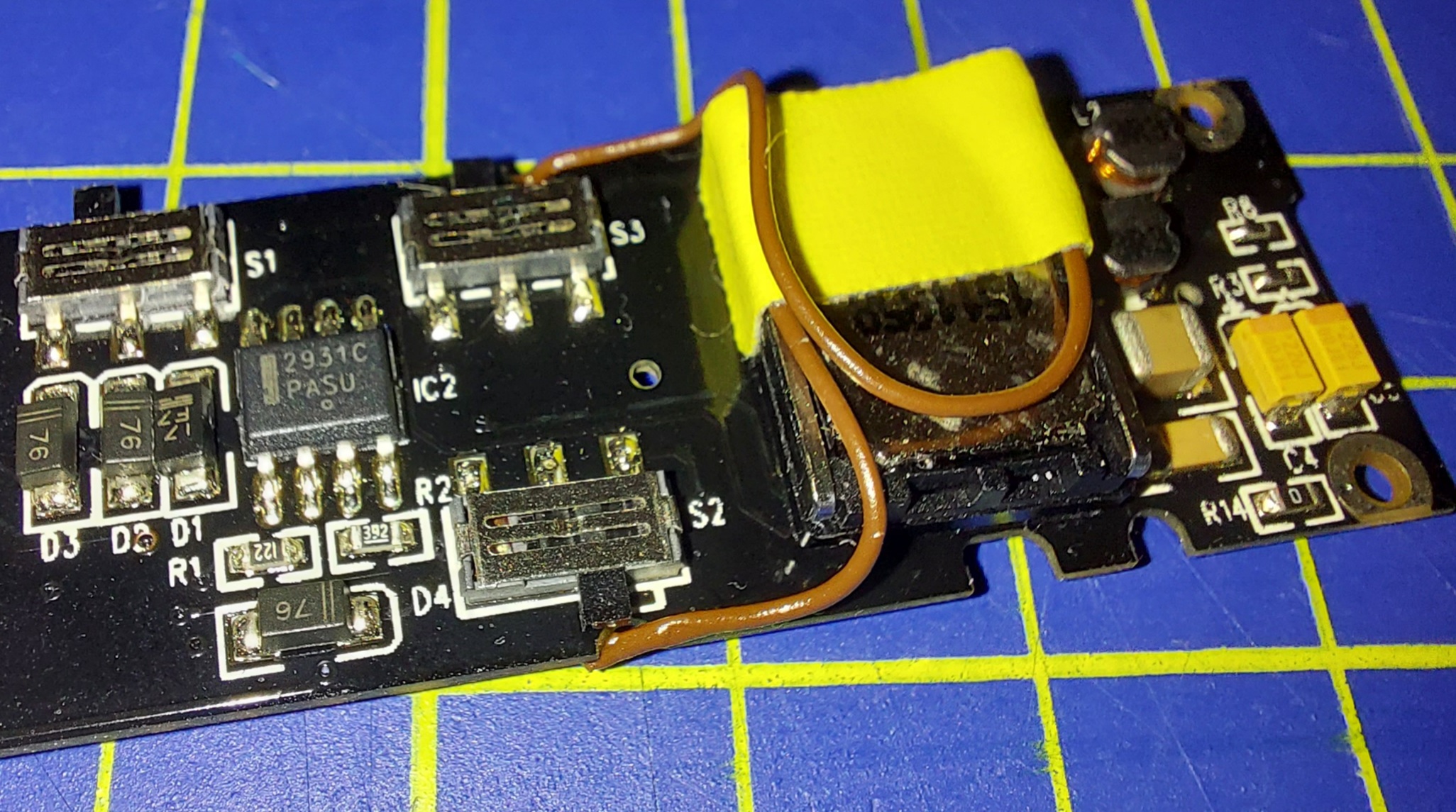

Priestor na repro a ozvučnicu, v pravo v ráme lokomotívy je vidno valcový otvor na elektrolyt.

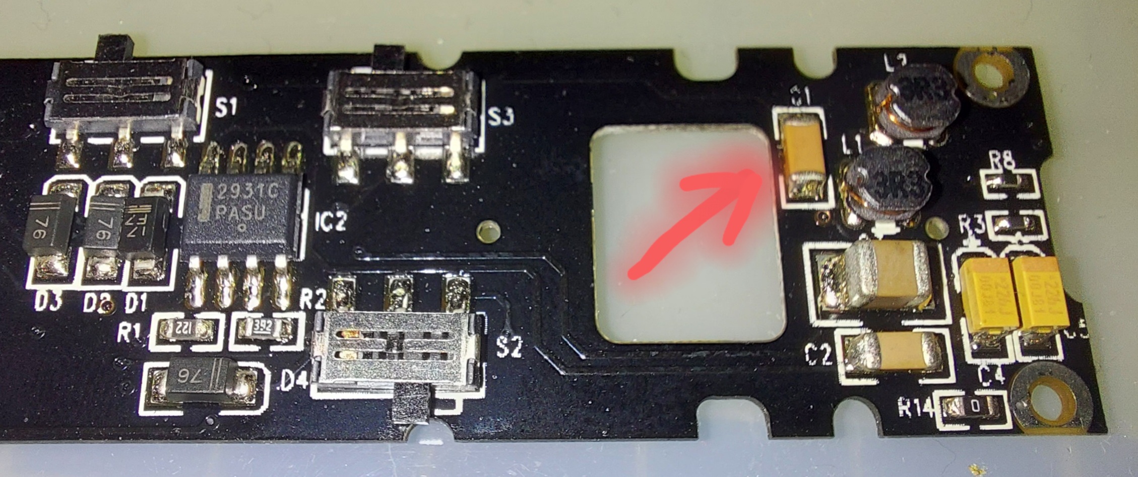

Zdemontovaná DPS, jej spodná časť. Šípkou označený kondenzátor C1 zdemontujeme. Tam príde nalepiť repro.

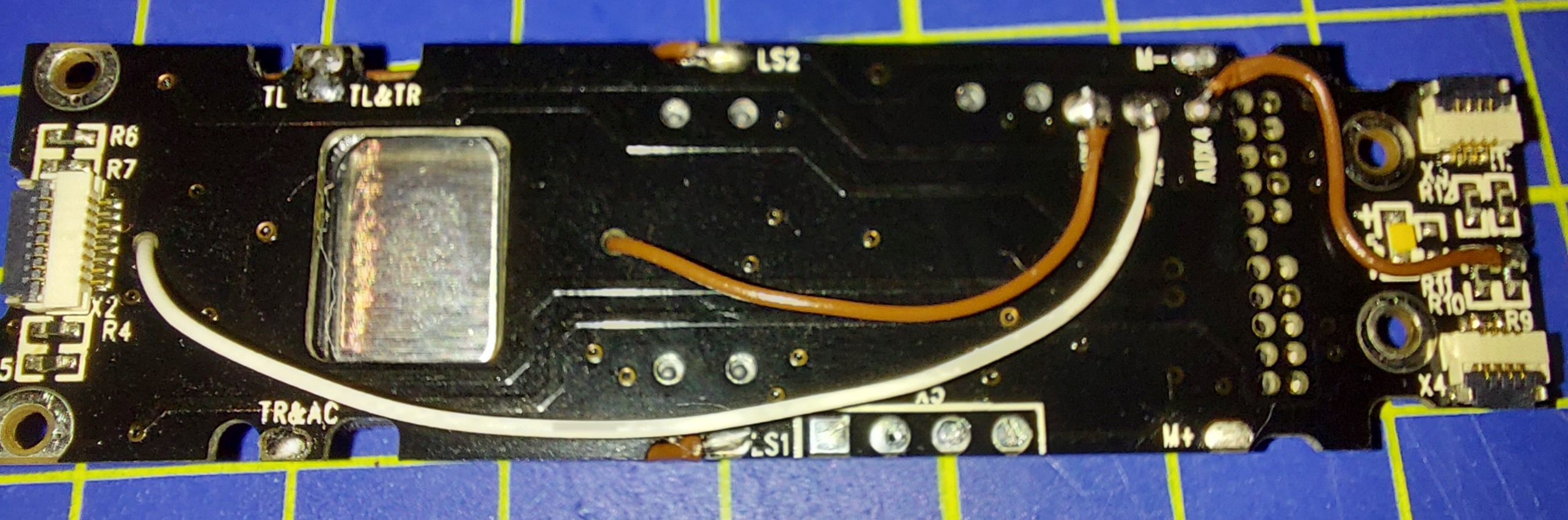

Příspěvekod horak » pon 11 říj, 2021 9:39 pm

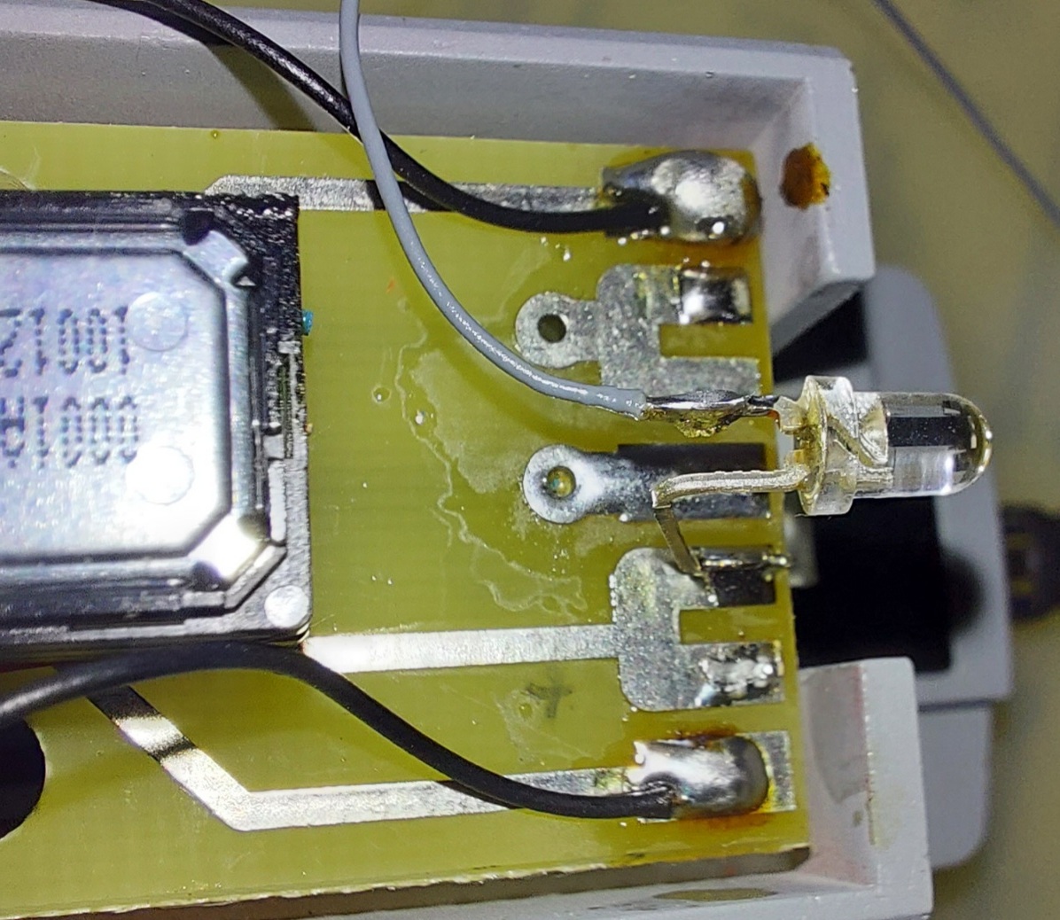

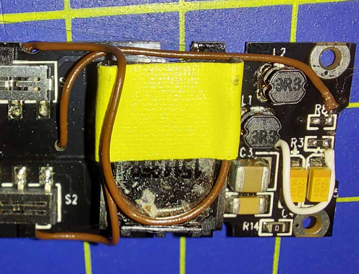

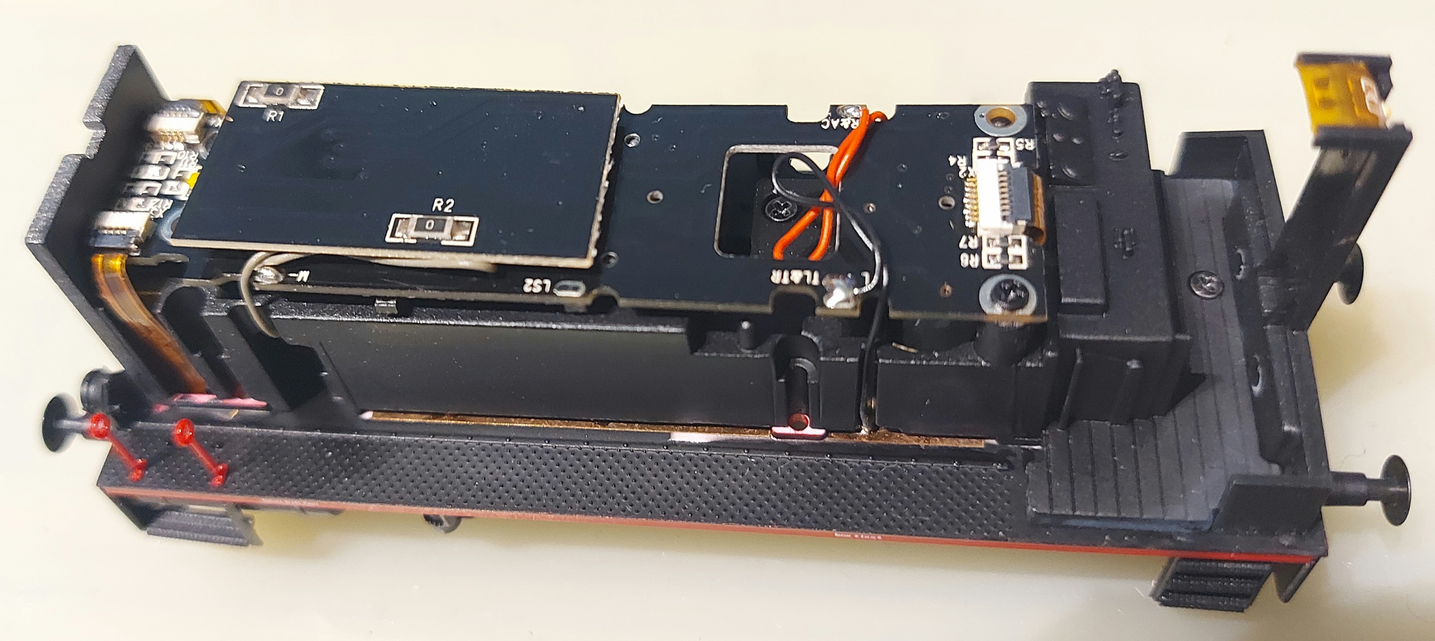

Osadené repro s vodičmi, zaizolované žltou páskou.

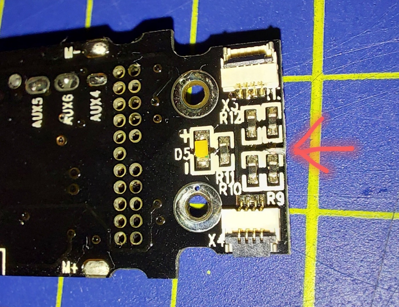

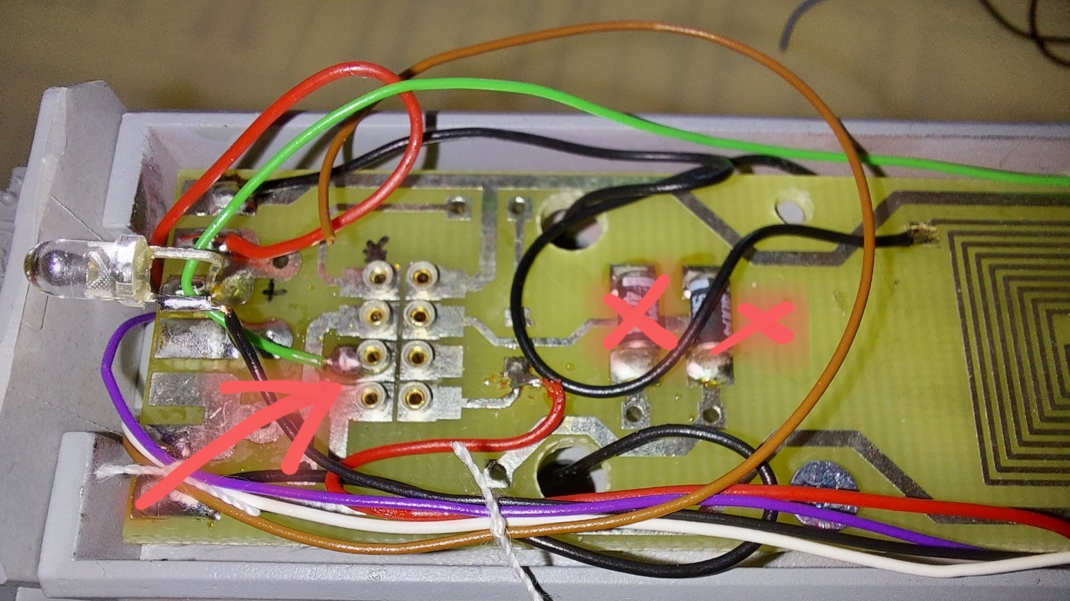

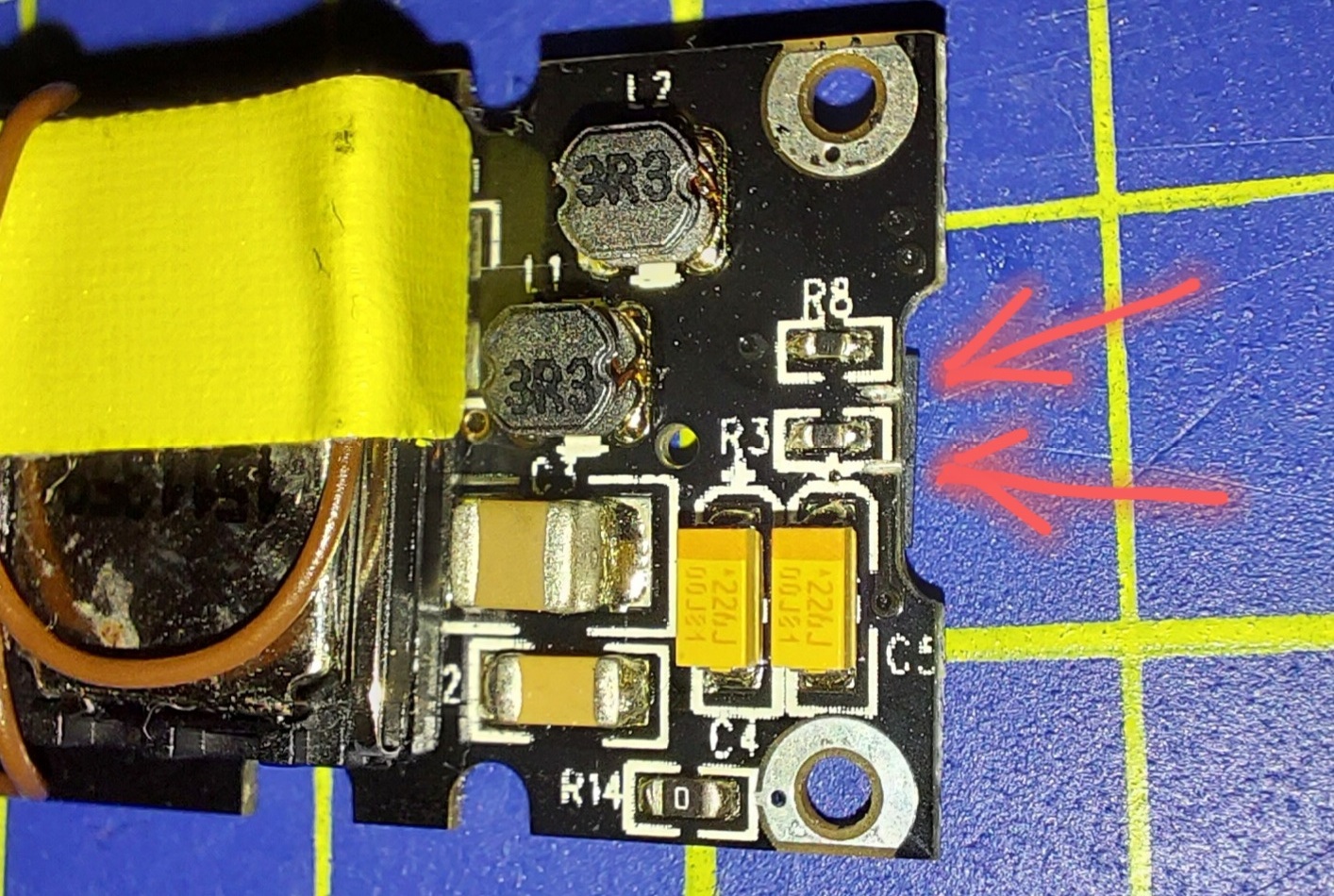

Upravená DPS - šípka ukazuje prerušený prívod pri R9
Upravená DPS - šípka ukazuje prerušený prívod pri R3 a R8

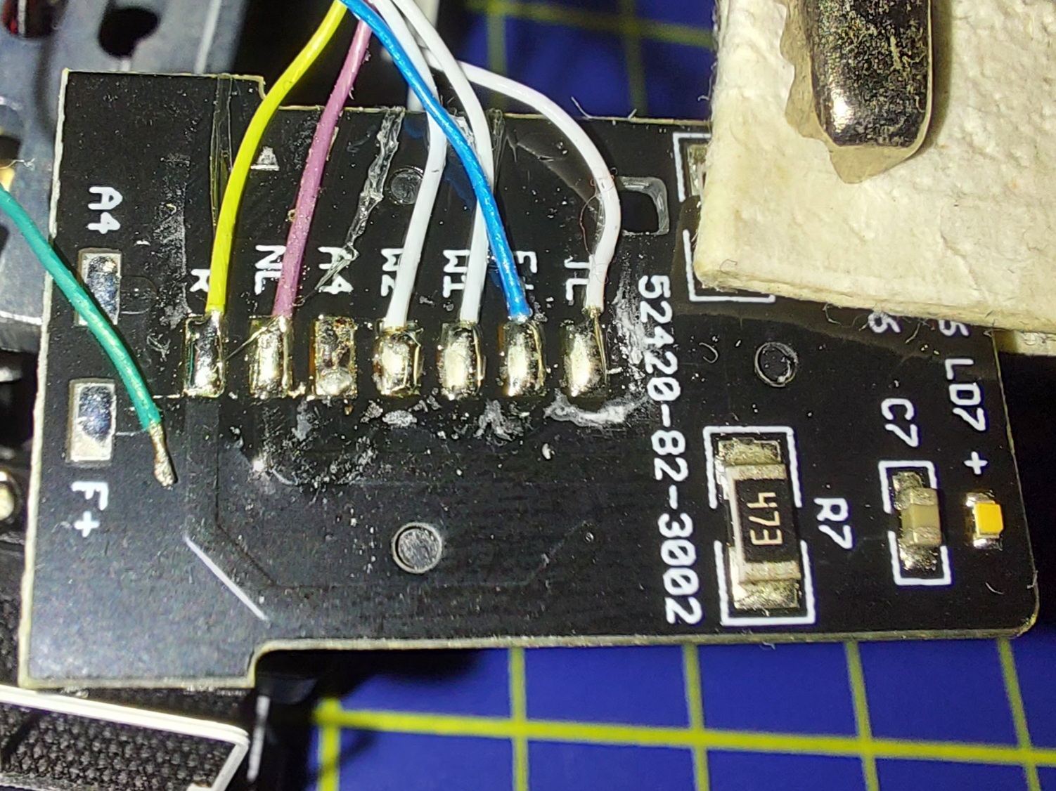

Příspěvekod horak » pon 11 říj, 2021 9:43 pm

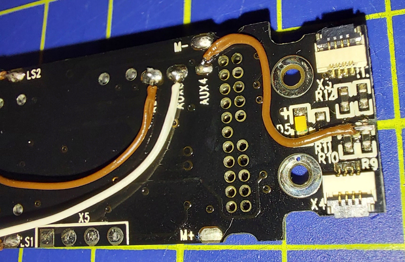

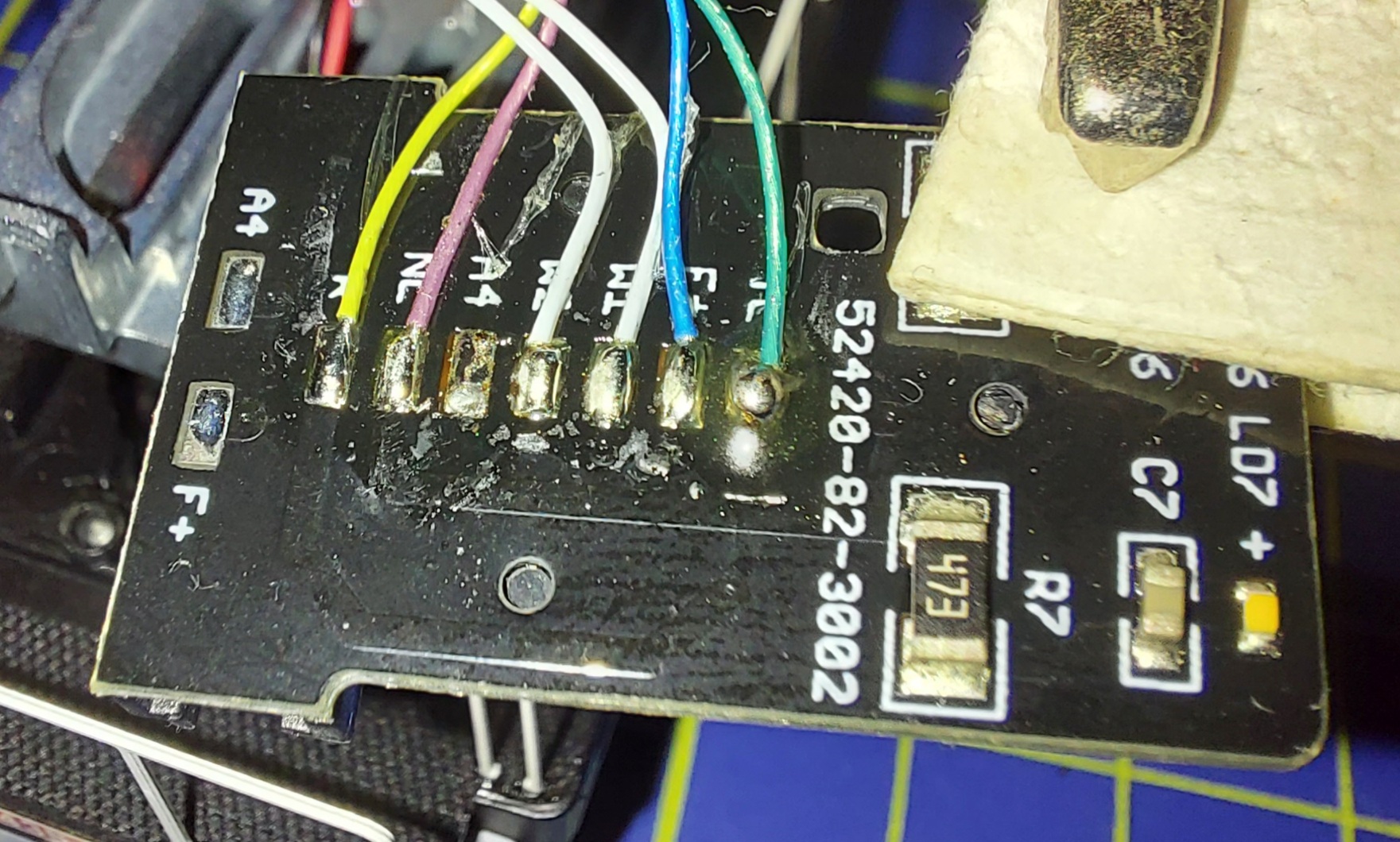

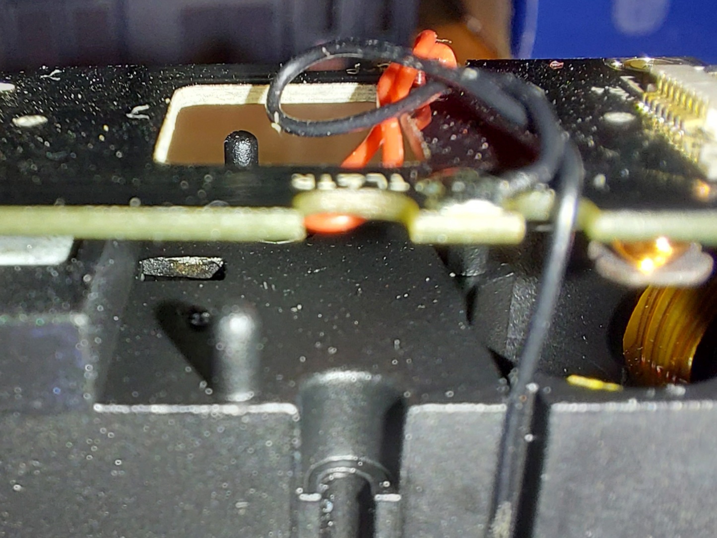

Pripojené vodiče na zadnej strane (na druhú stranu DPS vodiče prechádzajú cez existujúce otvory)
Pripojený vodič na čelnej strane a zdemontovaný odpor R11 pre LED reflektora.

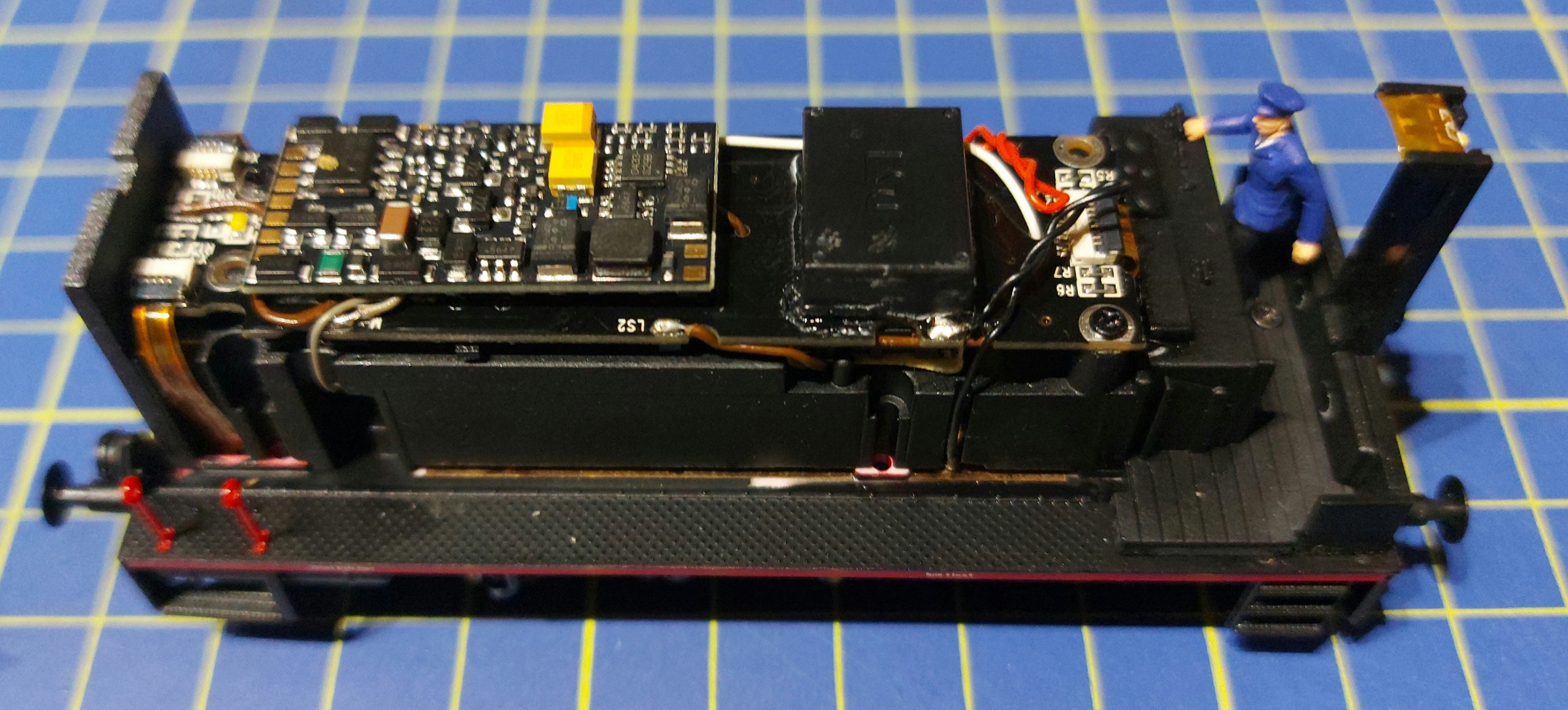

Kompletne osadená DPS včítane dekodéru ZIMO MX645 + ozvučnice a mašinfíru.

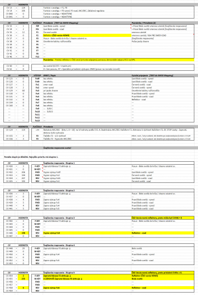

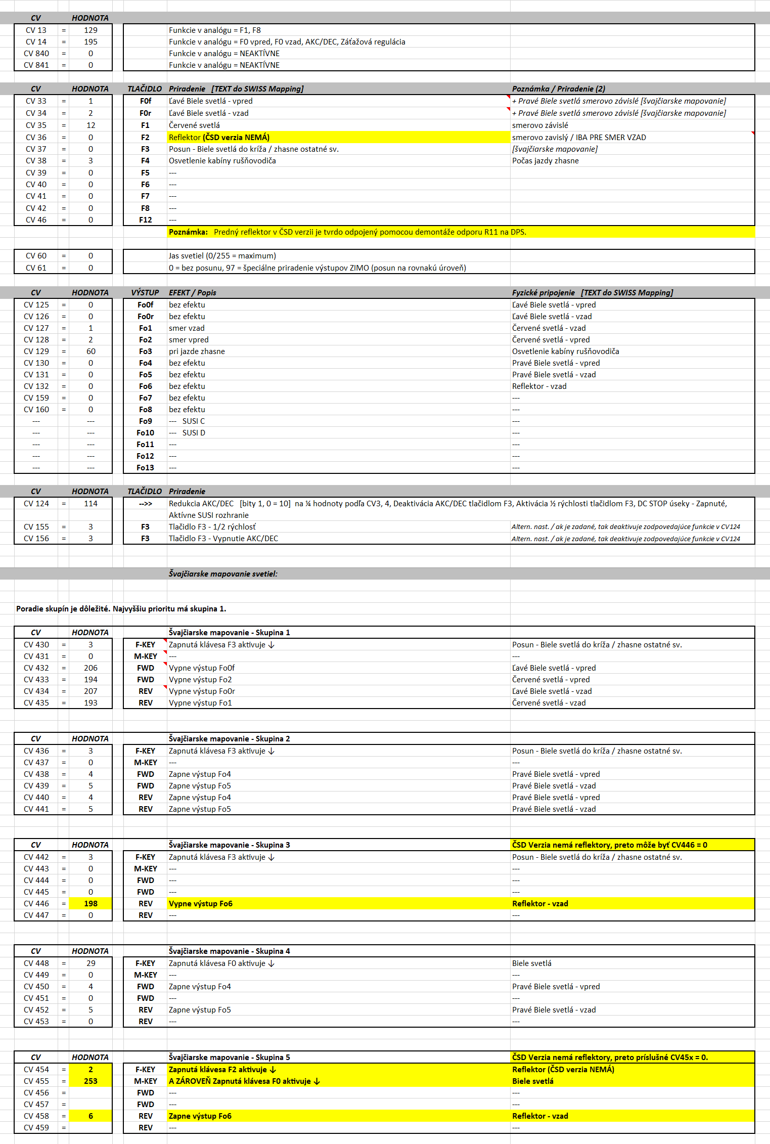

A tu je švajčiarske mapovanie:

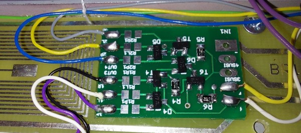

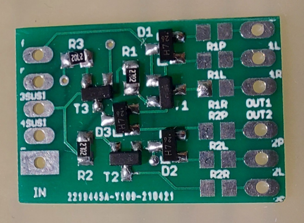

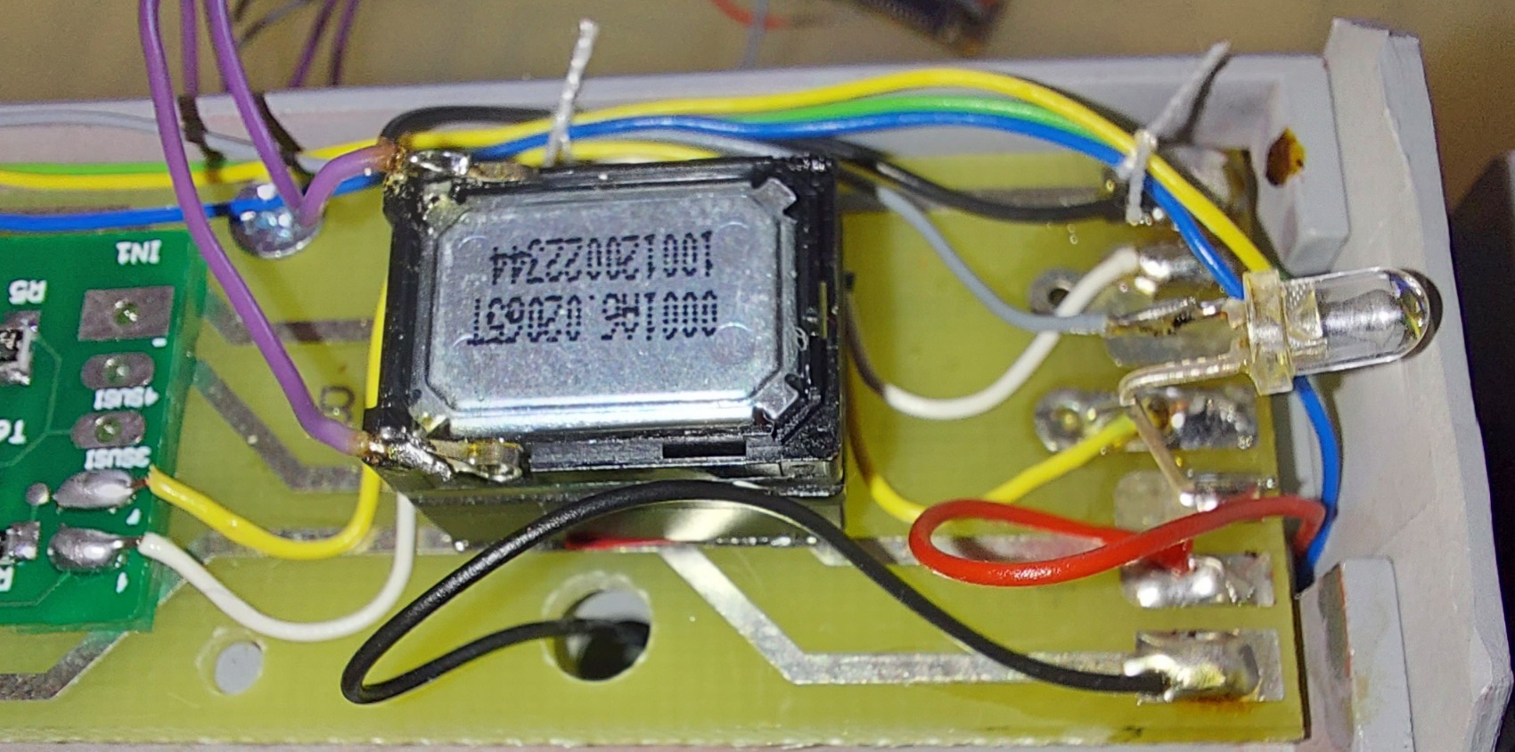

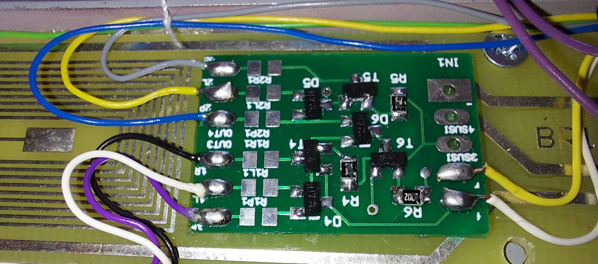

Tento model od GUTZOLD-a ma začal trápiť s možnosťou úprav posunových svetiel a samostatného ovládania reflektora. Keď som zistil, že moja MX646 má málo výstupov (4 silové a 2 SUSI) a nehodlal som znova investovať do ďalších dekodérov MX645, tak skrsla iskrička nádeje, že sa s tým bude dať niečo robiť. Navrhol som zapojenie, kde sú použité dva silové výstupy pre biele svetlá (Fo0f, Fo0r) a dva SUSI výstupy a všetko je to skombinované pomocou troch dvojitých diód a troch tranzistorov. Pointou je, že ľubovolný silový výstup rozsvieti cez diódy dve čelné biele svetlá. Keď súčasne aktivujem dvojicu tranzistorov, tak jeden trazistor, ktorý má aktívne napájanie od silových výstupov bielych svetiel, tak ten rozsvieti príslušný reflektor. Na zabezpečenie rozsvietenia posunových svetiel do kríža slúži tretí tranzistor a ten cez diódy rozsvieti dve pravé svetlá do kríža. Tranzistory sú ovládané cez SUSI výstupy.

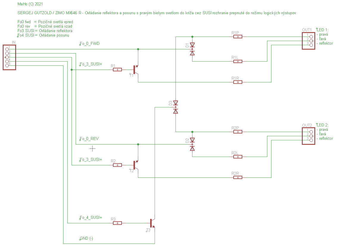

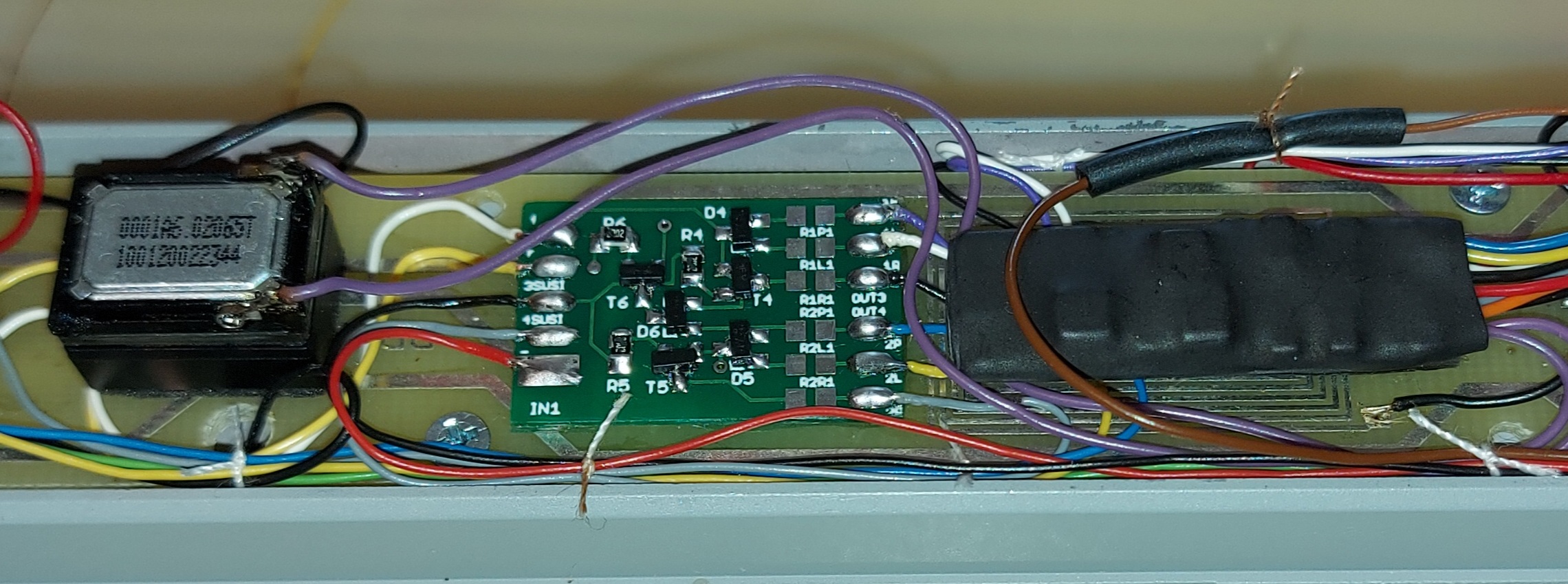

K tomu som si dal vyrobiť malú pomocnú DPS - VSTUPY má 2 silové + 2 SUSI + GND a ako VÝSTUPY sú biele svetlá ľavé, pravé + reflektor pre jedno a to isté pre druhé čelo. DPS obsahuje aj predradné odpory pre LED.
Nato aby to fungovalo, tak som musel z dekodéra vytiahnuť 3 vodiče: SUSI C, SUSI D, GND a následne dekodér zafúknuť do zmršťovačky. Hlavnú DPS som kompletne "očistil" od súčiastok včítane začiernenej žiarovky (tepelne závislý odpor). Ostala iba LED reflektora, ale bez odporu. Na miesto pripojenej žiarovky prišla prepojovacia klema. Čelné DPS s LED som taktiež "očistil" od všetkých odporov a vodičov. Jediný čo zostal bol spoločný (+) pól. Nachystal som si nové dlhé vodiče pre pravé svetlo (modrý/fialový), ľavé svetlo (žltý/biely), červené svetlá (zelený/hnedý). Reflektorové LED dostali tiež nové vodiče (šedý/čierny). Poradie farieb je uvedené pre zadné/ predné čelo. Jednotlivé vodiče som vyzväzkoval aby na DPS nebolo seno a pripojil na pomocnú DPS. Silové výstupy Fo0f a Fo0r som prepojil zo základnej DPS na pomocnú. Zelený vodič (červené sv.) som pripojil na rezervný PIN pätice 8-PIN. Hnedý vodič dekodéra som spojil s hnedým vodičom od druhých červených svetiel. Ešte som pripojil na pomocnú DPS dopĺňané vodiče z dekodéra SUSI C (čierny) a SUSI D (šedý) + GND (oranžový). Na záver som po naprogramovaní CV a odskúšaní výstupov odmeral prúd a napätie na LED zrazené pomocou trimra tak, aby LED adekvátne silno svietila a "žrala" čo najnižší prúd. Následne som osadil pevné odpory. Tiež aj pre červené svetlá na čelnej DPS. Došolichal som švajčiarske mapovanie aby bolo všetko tak ako má byť.
P.S. upravoval som dva kusy Sergejov, pričom jeden mal osadené teplé biele LED a ten druhý (nepochopitelne) žlté LED. Tie som menil za teplé biele. Takže meranie U a I a voľba vhodnej hodnoty R má zmysel - treba to "došolichať" na vhodný vizuál a nedávať tam paušálne hodnoty.
Ešte mám ambície osadiť osvetlenie kabín rušňovodičov - nato bude treba ďalší funkčný dekodér...
Osadená DPS, zatiaľ bez odporov pre LED [kto bude pozorne sledovať zapojenie na DPS, tak zistí, že je tam niečo divné... Zistil som, že pri kreslení v EAGLI som si vybral zlé púzdro SOT23-EBC - tranzistor som musel osadiť dole označením typu. Tu na obrázku je to v stave, keď som o tejto chybe ešte nevedel.]
MOJA CHYBA !!! Netuším ako sa mi toto mohlo stať !
Schéma zapojenia pomocnej DPS
Pomocná DPS Gutzold.png (15.01 KiB) Zobrazeno 5625 krát

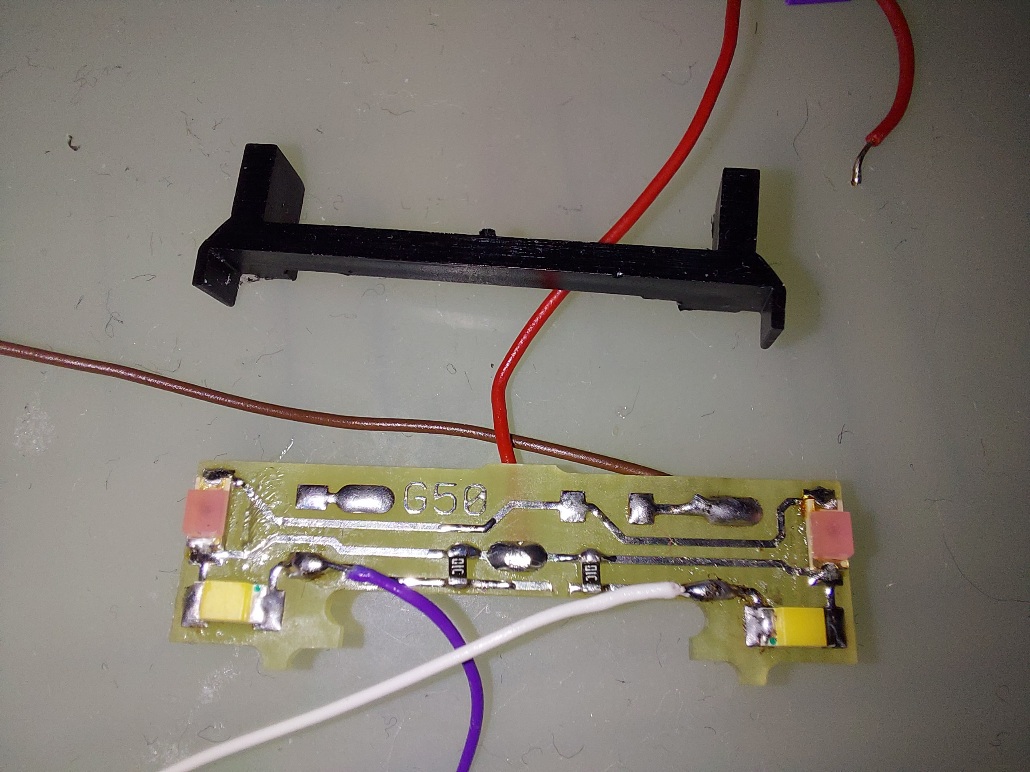

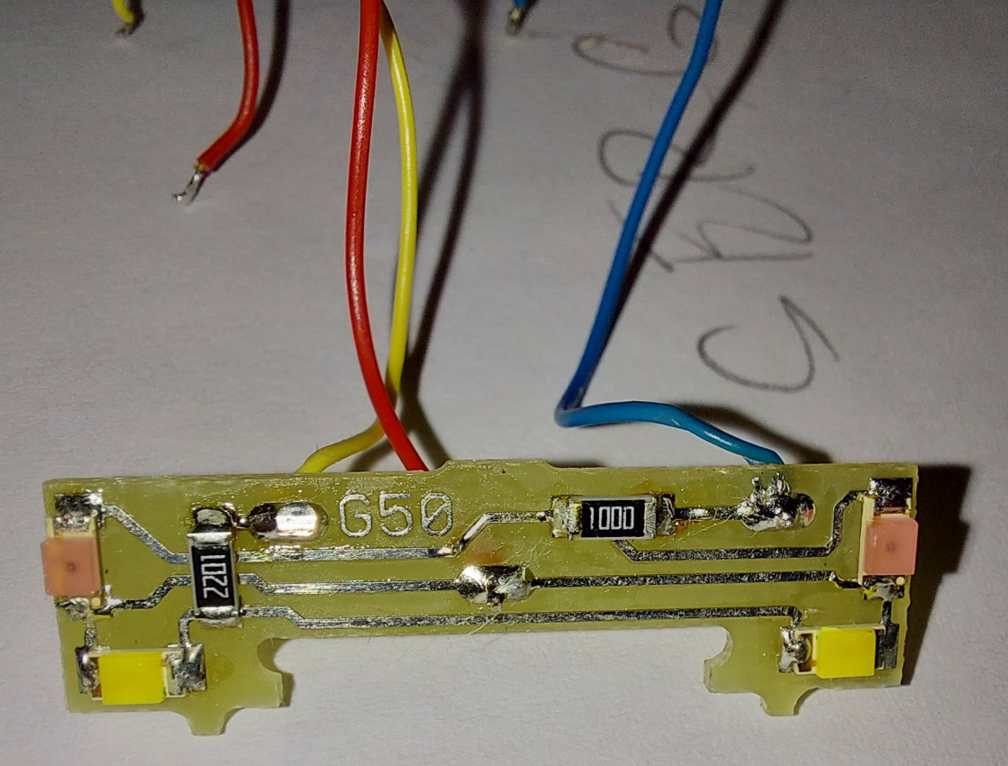

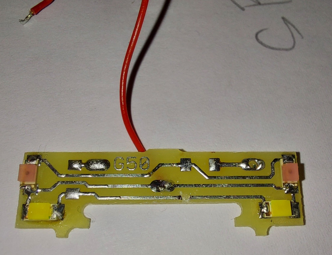

Příspěvekod horak » stř 13 říj, 2021 11:12 am

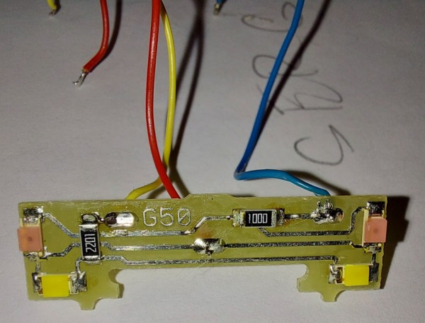

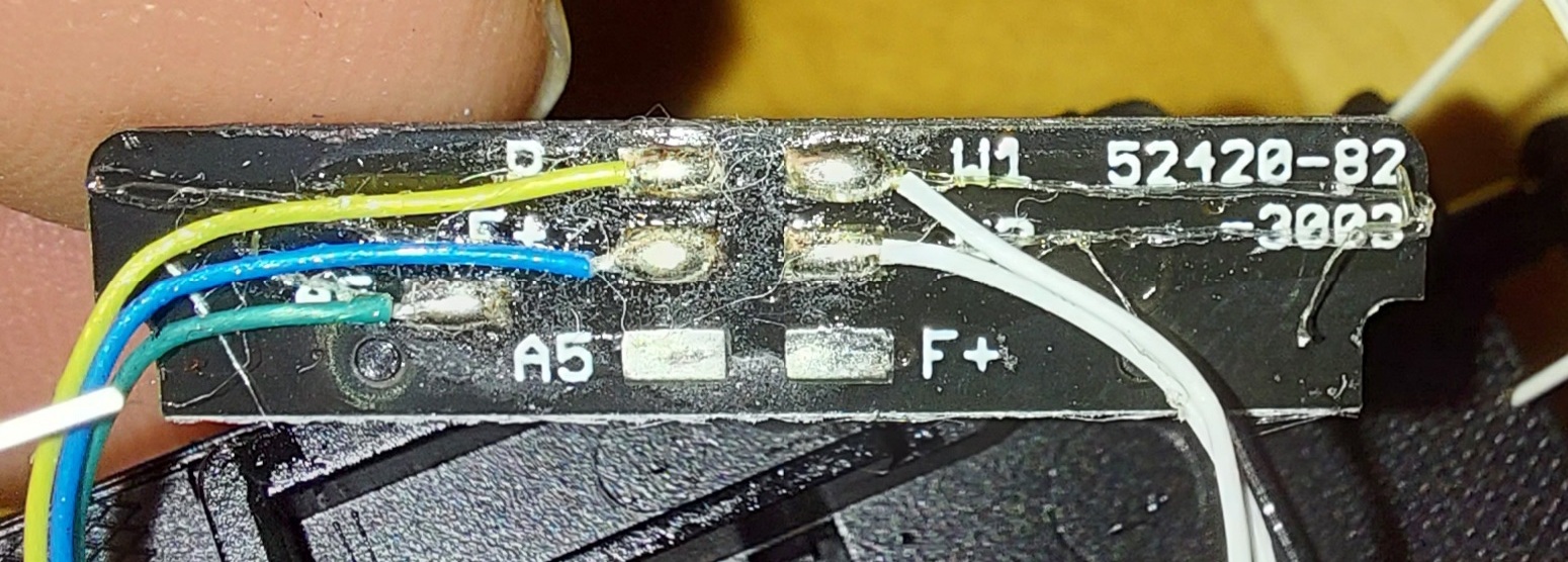

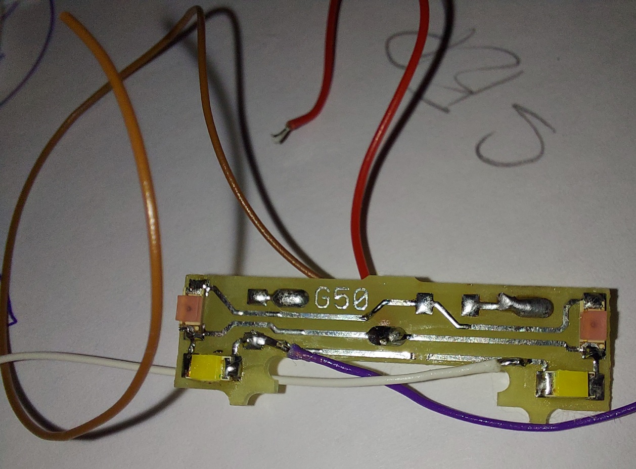

Originál čelná DPS bez úprav
Prerušený prepoj medzi bielymi LED a "očistená" čelná DPS
Pripojené nové vodiče na čelnej DPS, odpor pre červené LED a ani zrážacie odpory neosadené (podrobnosti viď na konci textu).
Naposledy upravil horak dne stř 13 říj, 2021 11:53 am, celkově upraveno 1

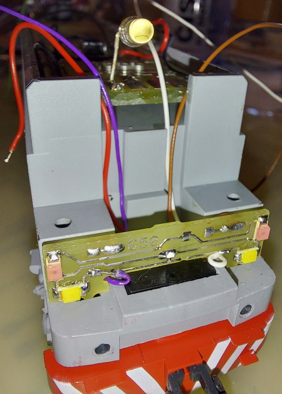

Příspěvekod horak » stř 13 říj, 2021 11:22 am
Osadená čelná DPS
Na reflektorovej LED pripojený nový vodič, pôvodný odpor odstránený
Prepoje z hlavnej DPS na pomocnú DPS - biely/žltý vodič zodpovedá Fo0f/Fo0r.

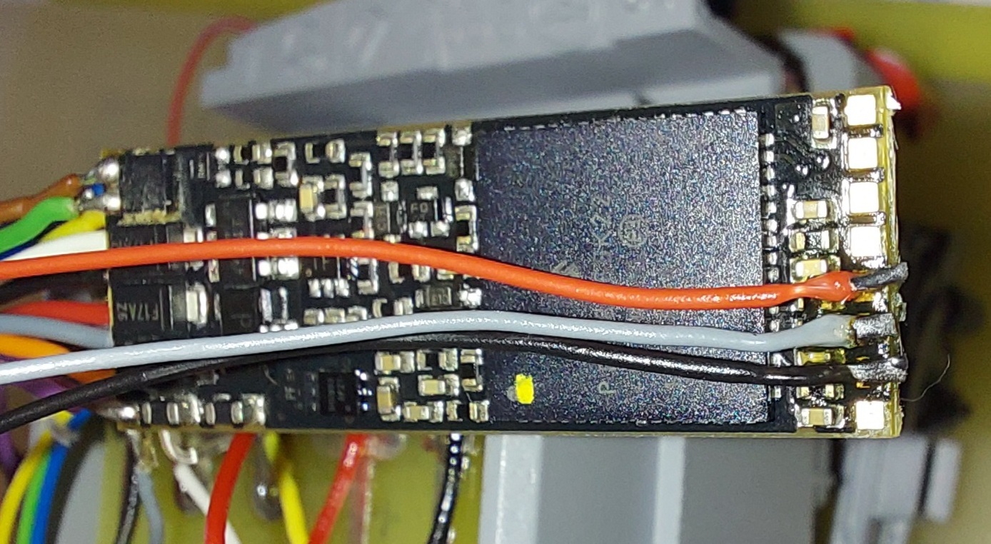

Příspěvekod horak » stř 13 říj, 2021 11:29 am
Pripojené výstupy bielych svetiel P/L/Ref - predné/zadné
Dekodér ZIMO MX646R - Pripojené vodiče SUSI a GND
Na 8-PINovom rozhraní pripojený zelený vodič od červených svetiel, diody na foto išli preč - boli tam zbytočné.

Příspěvekod horak » stř 13 říj, 2021 11:34 am

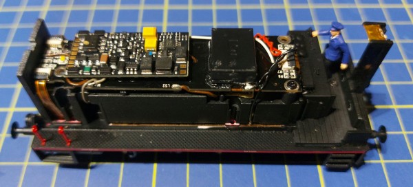

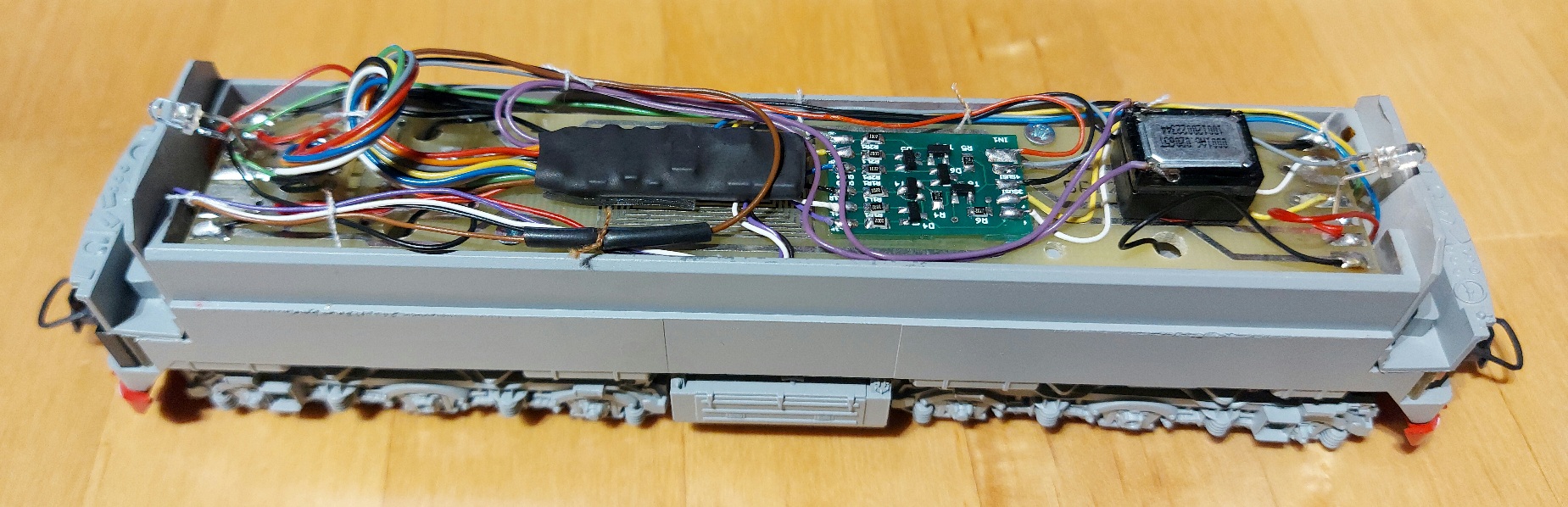

Pripojené SUSI a GND vodiče z dekodéra na pomocnú DPS. Spojený hnedý vodič dekodéra s hnedým vodičom od červených svetiel (v silikónovej bužírke).
Kompletne osadený pojazd
Ešte ma napadla jedna vec: stalo sa mi, že čelné biele LED napriek vypnutým výstupom slabo svietili. Meral som hodnotu pretekajúceho prúdu a tá bola neuveriteľných 0.18mA :!: Napriek tomu to slabo svietilo. Tak som to vyriešil paralelným pripojením SMD odporu 10k ku LED. VIĎ nasledujúci obrázok.
Pokračovanie úprav druhého Sergeja - vymenené žlté LED za biele + osadené zrážacie odpory 10k paralelne k LED.

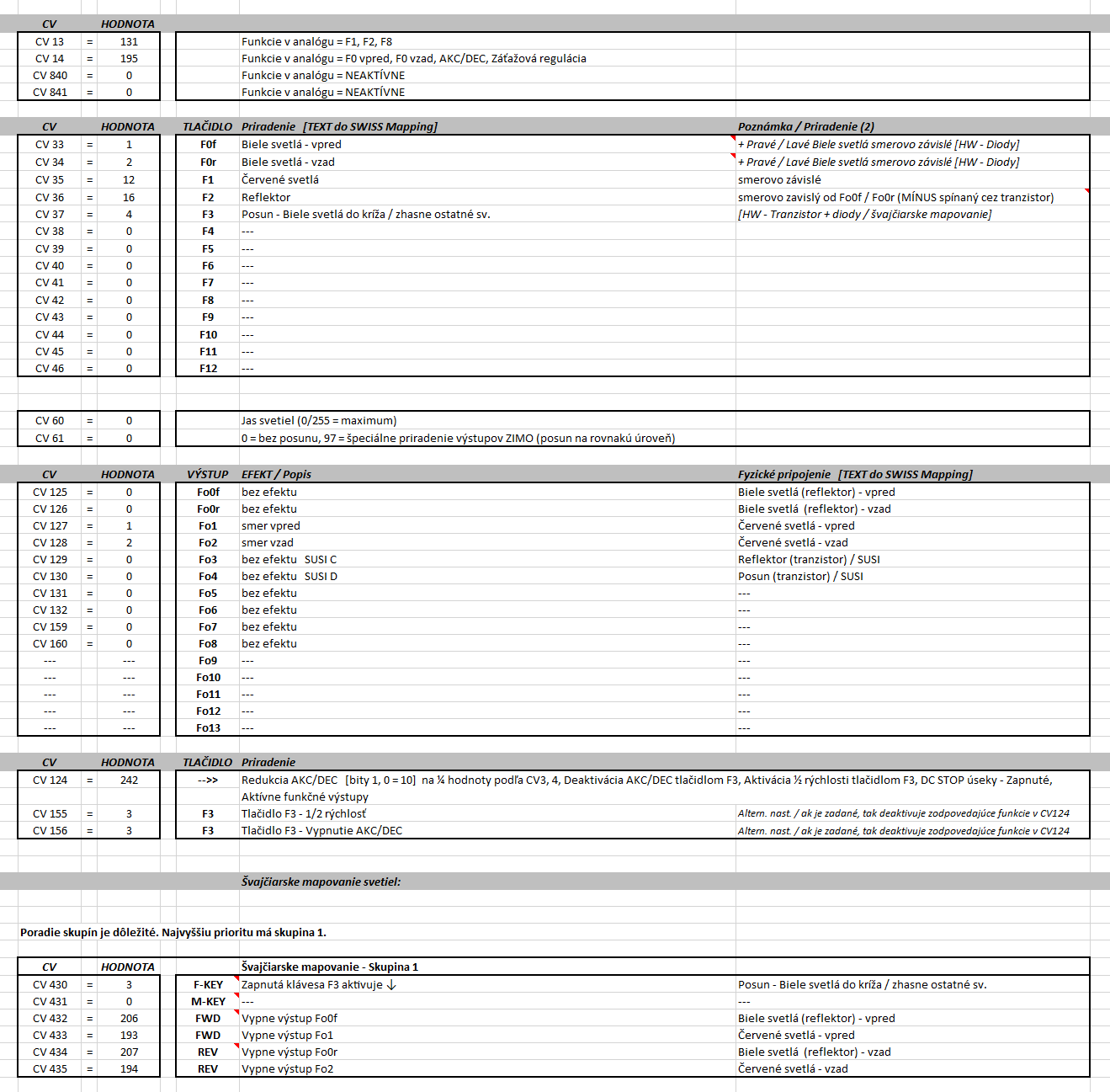

Příspěvekod horak » stř 13 říj, 2021 12:49 pm

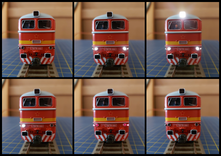

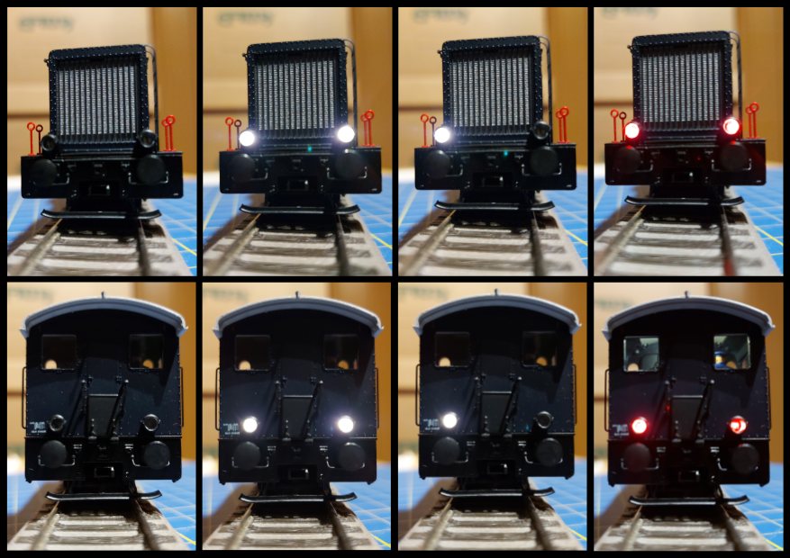

Švajčiarske mapovanie je úplne jednoduché. Veľa vychádza z podstaty HW pomocnej DPS...

Do lokomotivy byl zabudovaný reproduktor LS10x15H11+ozvučnice kde společně s kastlí produkuje nádherný typický chrochtavý zvuk.
Martine a Petře tímto děkuji za projekty. Díky Vás je mé kolejiště oživeno další reálnou mašinou v mém malém kolejovém světě.

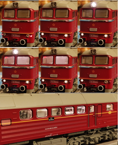

Pokračujem v ďalšej úprave - PIKO T435.0140 Malý Hektor.
V základnom stave je osvetlenie nasledovné: zapnutím bielych pozičných svetiel sa zároveň s nimi rozsvieti aj reflektor. Ovládanie červených pozičných svetiel je samostatné. Naviac je funkčné posunové osvetlenie jedným svetlom na každom čele, avšak pri pohľade rušňovodiča z kabíny je to svetlo ĽAVÉ. Viem, že to predpisy nikde nedefinovali fixne, ale obvyklé svietenie bolo vo väčsine prípadov svetlo PRAVÉ. Je samostatne zapínateľná osvetlená tabuľka radového označenia. Kabína rušňovodiča je tak isto samostatne ovládateľná.
Moja úprava spočíva v tom, že som posunové svetlá "vymenil" ĽAVÉ za PRAVÉ. Naviac som osamostatnil reflektory.
Úprava - výmena posunových svetiel ľavých za pravé - je jednoduchá. Na každej čelnej DPS sú dva biele vodiče (vedľa seba) - stačí ich medzi sebou vymeniť a je hotovo.
Úprava na osamostatnenie reflektora nie je taká triviálna. Na DPS na PREDNOM čele odpojíme ZELENÝ vodič (výstup A4 [Fo4]). Následne odpojíme KRAJNÝ biely vodič. Tento vodič odpojíme obojstranne - aj na hlavnej DPS - tam je označený F0F. Zelený vodič prispájkujeme na uvoľnenú plôšku na čelnej DPS (po bielom vodiči). A tým máme čelný reflektor pripojený na výstup výstup A4 [Fo4]. Pokračujeme ZADNÝM čelom - opäť odpojíme na čelnej DPS zelený vodič - (výstup A5 [Fo5]). Na hlavnej DPS ho necháme pripojený, skrátime ho a druhý koniec prispájkujeme kúsok vedľa na plôšku s popisom F0R. Otočíme si hlavnú DPS, kde preškrabeme prepoj medzi odporom R3 a diodou D6. Overíme si prerušenie pomocou multimetra! Tým je hotová úprava zadného reflektora - ten je samostatne ovládaný výstupom A5 [Fo5].
TREBA SI UVEDOMIŤ, že touto úpravou prídeme o záruku. Okrem toho, AK NIEKTO PLÁNUJE POUŽIŤ ELEKTRICKY OVLÁDANÉ SPRIAHLA, tak touto úpravou - využitím výstupov A4 [Fo4], A5 [Fo5] pre reflektory - znemožníme využiť ich pre spriahla (tak ako to zamýšľal výrobca).
