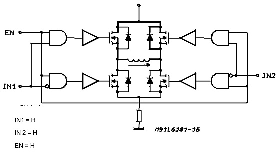

Co je na mé informaci špatného? Pokud myslíš BoosteR-CDE tak nevím, jak jsi přišel na to, že musí být výstup boosteru ve třetím stavu. Jak víš v jakém stavu je vstup ENABLE obvodu L6203, když jsi neprogramoval obslužný program? Dáváš zde mylné informace. Není to poprvé, proto je toto poslední rada, kterou ti poskytnu.
Doporučuji prostudovat datasheet obvodu L6203, zaměř se hlavně na pravdivostní tabulku. Možná ti pomůže obrázek.

Příspěvekod zdeno » sob 15 kvě, 2021 6:37 pm
Pater píše:mylné informace. Není to poprvé, proto je toto poslední rada, kterou ti poskytnu.
myslis, ze se rozplacu, kdyz mi poradis hrabecimi radami ?? :) :)
Teda pravdivostni tabulka tvrdi, ze pri L6203 Enable = 0 ; tak jsou vystupni tranzistory OFF, teda ve tretim stavu.
Problem je jedine, kdyz vystupy In1 a In2 su rozdilne a tak nekdy dojde ku tomu, ze zamrzne koncak v rozdilovem zapojeni a loko se rozbehnu v analogu maximalni rychlosti.
Teda se musi pred pouzitim Enable dat oba vstupy do stavu Sink, teda "0".
Tak to delam u meho Vedzesu. Zatim mi nikdo nehlasil rozbehnuti loko v analogu a ze je vyrobenych Vedzesu pres 100 kusu.
Myslim si, ze toto je pro RailCom klicove a bez spravneho cut-outu to fungovat nebude.
