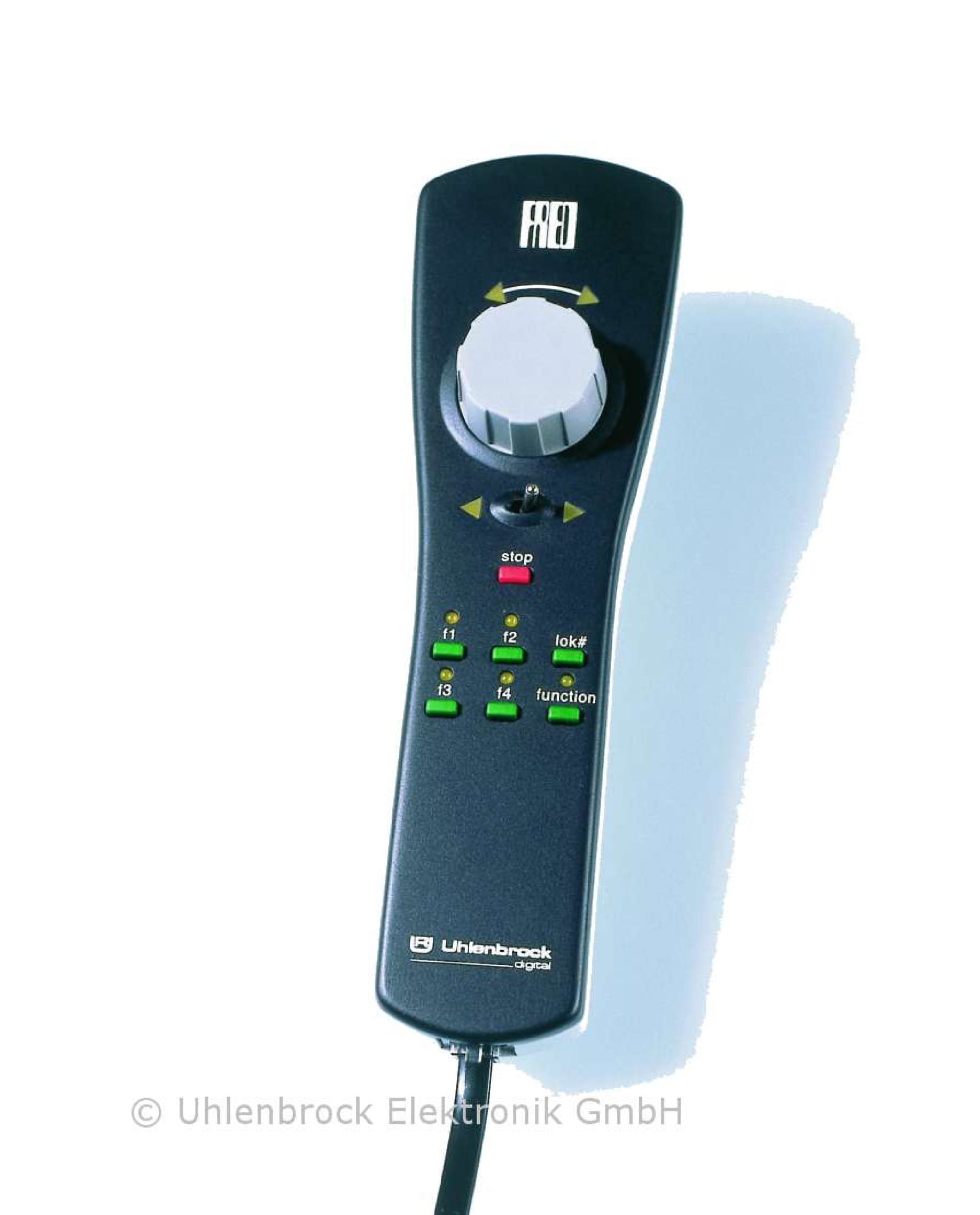

Příspěvekod fulda » čtv 19 bře, 2026 12:47 pm
Zdenek Valter píše:Obecně není FRED obchodní artikl, jsou to konstrukce nadšenců do elektroniky, potřebné k provozu na zejména modulových setkáních, ale k jeho verzím je dokumentace a dá se případně postavit i svépomocí.
Možná to bude pro někoho překvapení, ale FRED je (nebo spíš byl) obchodní artikl Uhlenbrocku. Pod číslem 66000 se dal koupit základní a pod číslem 66010 ve verzi FRED-CS (pro 8 funkcí).
Naše fredy jsou jen kopie toho 66010.

Příspěvekod zdeno » čtv 19 bře, 2026 2:32 pm
fulda píše:Možná to bude pro někoho překvapení, ale FRED je (nebo spíš byl) obchodní artikl Uhlenbrocku. Pod číslem 66000 se dal koupit základní a pod číslem 66010 ve verzi FRED-CS (pro 8 funkcí).
asi by bylo lepsi ho nazvat klon, Kopie znamena neco jine. Aj ovladace Fred maji svuj vyvoj od horsiho k lepsimu. On Uhlenbrock zkopiroval Fremo.
Tento Fred mel odber 40 mA a nebyl moc doporuceny na modulovku.
Ono aj prvni Fredy od Fremo mely odber okolo 12mA !! To zaviselo od pouzitych LED diod.
