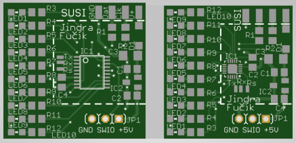

Příspěvekod fulda » úte 16 zář, 2025 7:34 pm
Dneska jsem si poslal do výroby plošňáky. Pro představu - ten menší je 25 x 25 mm.
Bíle orámovaná je efektivní velikost vlastního dekodéru, ale stále s tím, že používám celkem velké součástku a třeba mám mezi součástkami prostor na popisky. Pak je pro tu menší verzi orámováno 15,2 x 13,7 mm. A stejně jsou ještě uvnitř měřící body.
