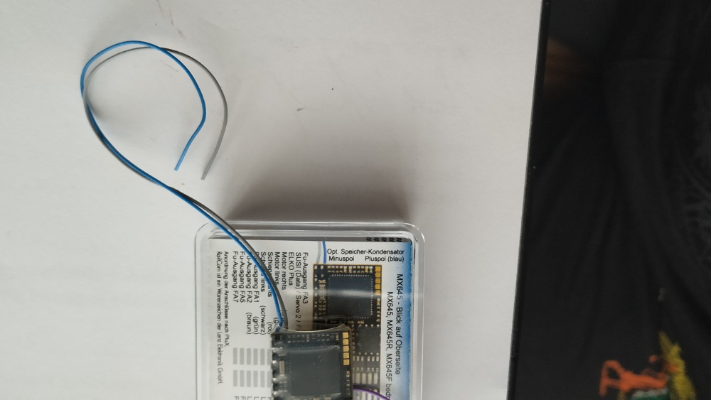

Zdravím, předně bych chtěl upozornit, že pokud někdo koupíte uvedený typ dekodéru, dejte si pozor a zkontrolujte, zda nemáte stejný problém na který jsem narazil já. Nějaký přepracovaný montér v Zimo dílně totiž připájel obráceně vodiče pro přídavný kondenzátor - přehozená polarita viz fotka.
Po zastavění do pojezdu a modelu se mi stalo, že nesvitilo ani jedno osvětlení, jinak zvuk a jízda ok. Řekl jsem si, asi vadný kus, po cca 8mi letech asi druhý tak ok. Zkusil jsem druhý a to samé. Až při bližším zkoumání a měření výstupů jsem zjistil, že je přehozený plus a mínus pro kondenzátor.
Ani po odpojení kondenzátoru se světla nerozsvítí (diody jsou ok). A teď moje otázka - je možné je nějak oživit (zda se třeba nezapla nějaká ochrana) nebo je to rovnou na reklamaci? Zkoušel jsem i třetí kus bez zapojení kondíku a to samé - světla na žlutém a bílém vodiči mrtvá, jízda i zvuky ok - takže přepólovaným kondikem by nemělo dojít k poškození. Při vyzkoušení dekodéru kde jsou vodiče pro kondík správně je vše ok. Připadá mi to, jako by to byla celá várka, kde je jen něco vypnuto. (jednou také zimo něco změnilo a bylo třeba pro oživení světel nastavit CV29 na 14. Teď to ale nepomohlo :-(

Takže všechny dekodéry s přehozenou polaritou na výstupu pro kondenzátor jsou na reklamaci, ale teď se mi pro změnu projevila další vada na dalším kusu kde je zapojení pro kondenzátor ok- vše funkční až na výstupy F4 a F5. Po oživení (CV 39-8 a CV 38-4) jsou mrtvé - při měření se tam objevuje napětí v záporných hodnotách. Asi opět vada.. :shock: Při té ceně by si Zimo mělo o dost lépe hlídat výstupní kontrolu.. :evil:

Chtěl by jsem poprosit majitele MX645 zdali by mohli přečíst a sem naspat hodnotu kristalu u procesoru. Podařilo se mi ho uloupnou při snaze napasovat ho do stísněných prostor. Snad se mi ho podaří sehnat. Případně by jsem koupil mrtvy MX645 kdyby někdo měl. Díky

Jestli myslíš TENHLE TENHLE dekodér, tak to dole pod procesorem je keramický rezonátor muRata. podle "A" na začátku se dá odhadnout CSTCE16M0V53A-R0 nebo podobný, s vnitřními kondenzátory a frekvencí 16MHz. (druhé písmeno je datum výroby)
