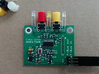

Zdar,
začal jsem si pracovat na takovém konceptu. Ještě to není moc dodělané, ale už to začíná mít tvar.
Je to takový pokus o jednoduché zařízení, které se bude hodit ke stavbě ovládacích panelů.
Na obrázku jsou zatím jen dva kousky, ale to je jen proto, že jsem hodně na začátku.
První kousek má telefonní konektory pro připojení k XpressNet centrále. Ten člověk potřebuje jen jeden na celý panel a pro popis není moc podstatný.
Druhý je mnohem zábavnější. Dají se na něj osadit až tři dvoubarevné (nebo jednobarevné) ledky a až tři tlačítka.
Podle toho, co je na něm osazeno se dají vytvářet takovéto kombinace:
1) Výhybka - má osazená všechna 3 tlačítka a dvě ledky. Jedno tlačítko pro volbu výhybky, kterou bude ovládat (to je to malé) a dvě na přehazování výhybky (to jsou ty dvě s barevnými hmatníky) a dvě ledky. Ledky jako náhodou svítí podle toho, kam je výhybka přehozená.
2) Obsazení - má jen to malé tlačítko pro nastavení a jednu ledku - úsek je obsazený/volný.
3) Centrála - (asi blbé jméno, ale nevím jak to jinak nazvat). Má dvě barevná tlačítka - jedno pro zastavení všech lokomotiv a druhé pro odpojení proudu. k tomu tři ledky - zelená = normální provoz, žlutá = mašiny stojí, červená = koleje odpojené.
Šroubuje se to do panelu jako T, to je asi jasné, udělají se jen kulaté dírky na ledky a tlačítka.
Hmatníky umožňují, aby si každý zvolil jaké chce barvy.
Propojují se za sebe, pomocí drátků co se prodávají jako prodlužovačky pro serva. Dají se použít i rozdvojky a tak podobně.
Prostě si člověk pod panelem naskládá tyhle moduly a propojí je a ono to funguje.
Mělo by to být pro menší panely, skládat takhle třeba 100 výhybek a 200 detekcí obsazení je asi blbost.
Zatím to je jen koncept a nevím, jestli ho budu dokončovat, ale zdá se mi to docela dobré, tak možná ano.
Obrázek Obrázek
Co si o tom kdo myslíte?

mne sa koncepcia paci. Napadlo ma hned ale ine vyuzitie. Konkretne ja si stavam domace kolajisko s napojenim na zopar modulov do akehosi okruhu. Sucastou modulov budu samozrejme obcas aj nejake vyhybky, jedna , dve , tri...a takyto modulcek moze byt na boku modulu, s tym ze mozem ovladat vyhybku "na mieste". Tym sa samozrejme nezmeni moznost ovladat vyhybku centralne z pultu pripadne cez PC. Videl som vela modulovych kolajisk ovladanych XpressNetom a pre ne to ma jednoznacny vyznam, doteraz ovladaju vyhybky (na moduloch) nejakym jednoduchym prepinacom, napriek tomu ze rozvod XpressNetu tam maju.

dudlifuk píše:Videl som vela modulovych kolajisk ovladanych XpressNetom D
Jseš si jist, že to nebyl LocoNet? Ten se u modulů používá poměrně často. Podle prpojovacích kabelů to nepoznáš, připojovací konektory vypadají stejně (ostatně stejné jsou), ovšem u LocoNetu se po nich přenáší i informace v opačném směru, třeba detekce obsazení.

Som si naprosto isty ! Samozrejme ze Loconet poznam. Pouziva ho napr.Zababov, Railnet, XpressNet myslim pouzivaju napr. ModulyBrno

Příspěvekod fulda » pon 28 kvě, 2018 6:33 am
dudlifuk píše:Ahoj !
P.S. F-bus je super :D
Aho, to je jedna z možností použití. Vytváření "mikro ovládacích panelů". Je celkem jedno, jestli se dá do panelu i ta kostička pro XpressNet a nebo se bude rozvádět rovnou F-Bus. Teda spíš se časem ukáže, co je praktičtější, jestli dělat dva rozvody a platit dvoje dráty a nebo jestli jeden rozvod a investovat do převodníku. Je to takzvaná válka mezi vodiči a polovodiči. :D

Příspěvekod dudlifuk » pon 28 kvě, 2018 6:37 am
fulda píše:
presne to ma zaujima, aky je dosah zbernice "F-bus", alebo moznost nastavenia adresy XpressNet kocky

Příspěvekod sidlo » pon 28 kvě, 2018 7:08 am
fulda píše:1) Výhybka - má osazená všechna 3 tlačítka a dvě ledky. Jedno tlačítko pro volbu výhybky, kterou bude ovládat (to je to malé) a dvě na přehazování výhybky (to jsou ty dvě s barevnými hmatníky)
Rozumím tomu správně - abych přehodil jednu výhybku tak musím mačkat dvě tlačítka?
fulda píše:a dvě ledky. Ledky jako náhodou svítí podle toho, kam je výhybka přehozená.
Ty ledky signalizují zpětný ohlas od výhybky nebo jenom ukazují poslední zmáčknuté tlačítko?
fulda píše:2) Obsazení - má jen to malé tlačítko pro nastavení a jednu ledku - úsek je obsazený/volný.
Rozumím tomu správně - místo detekce obsazení si mačkám na pultu tlačítka podle toho kde mi zrovna jede vlak?

Příspěvekod HonzaM » pon 28 kvě, 2018 7:34 am
fulda píše:Aho, to je jedna z možností použití. Je celkem jedno, jestli se dá do panelu i ta kostička pro XpressNet a nebo se bude rozvádět rovnou F-Bus. Teda spíš se časem ukáže, co je praktičtější, jestli dělat dva rozvody a platit dvoje dráty a nebo jestli jeden rozvod a investovat do převodníku.D
Co za sběrnici je F-bus? A jaké dvoje dráty máš na mysli? Jedny jsou zjevně XpressNet. A ty druhé?

Příspěvekod dudlifuk » pon 28 kvě, 2018 7:34 am
sidlo píše:Rozumím tomu správně - abych přehodil jednu výhybku tak musím mačkat dvě tlačítka?
ja som to pochopil tak ze malym tlacitkom si softwerovo nastavim adresu vyhybky (iba jeden krat), a potom dvoma tlacitkami rovno/odbocka
sidlo píše:Ty ledky signalizují zpětný ohlas od výhybky nebo jenom ukazují poslední zmáčknuté tlačítko?
toto chapem ako male FBO, t.z. zobrazuje prikaz na XpressNete
sidlo píše:Rozumím tomu správně - místo detekce obsazení si mačkám na pultu tlačítka podle toho kde mi zrovna jede vlak?
to snad ne :D . to bude zase nastavenie adresy S88 na XpressNete, zase nieco ako male FBO v rezime obsadenia usekov

Příspěvekod dudlifuk » pon 28 kvě, 2018 7:37 am
HonzaM píše:Co za sběrnici je F-bus? A jaké dvoje dráty máš na mysli? Jedny jsou zjevně XpressNet. A ty druhé?

Příspěvekod fulda » pon 28 kvě, 2018 7:54 am
dudlifuk píše:presne to ma zaujima, aky je dosah zbernice "F-bus", alebo moznost nastavenia adresy XpressNet kocky
Je to pomalá vysokonapěťová (chápej 12V se považuja za vyšší napětí) sběrnice, takže dosah bude určitě větší, než sto metrů.
XpressNet adresu má jen ta převodní kostička, která má Xpressnet konektory, ty ostatní kostičky jí nemají.
sidlo píše:
NE, ani si neumím představit jak by to fungovalo. Máš dvě tlačítka, jedno pro směr rovně, druhé pro směr do odbočky.
sidlo píše:
Zpětný ohlas pochopitelně. Počítám s tím, že jednu výhybku je možné ovládat z několika míst, takže pracuji s ohlasem. Podle centrály buď reálným, nebo nereálným, ale to už je otázka zapojení centrály.
sidlo píše:
NE, to tlačítko je konfigurační, tím si nastavíš jen adresu ohlasu, který má ledka zobrazovat. Proto je malé a "schované". Nastavíš a používáš.
Prostě se zobrazuje obsazení kolejí jako to dělá FBO, jen tohle je jednodušší na zapojení a je to pouze pro jeden ohlas.
F-Bus si můžeš přeložit třeba jako Ftipná Sběrnice jestli chceš :mrgreen:
HonzaM píše: A jaké dvoje dráty máš na mysli? Jedny jsou zjevně XpressNet. A ty druhé?
XpressNet, nebo F-Bus (trojdrátová prodlužovačka pro servo, jak jsem psal na začátku).

Příspěvekod dudlifuk » pon 28 kvě, 2018 8:58 am
fulda píše:Je to pomalá vysokonapěťová (chápej 12V se považuja za vyšší napětí) sběrnice, takže dosah bude určitě větší, než sto metrů.
Aha takze ked si predstavim nieco ako RS232, myslis ze by sa to spolu mlelo s RS485, ak by som na rozvod pouzil 4 pary ethernetu ? stvorvodicovy XpressNet + tri vodice F-bus. Asi by boli problem tie krutene pary. Dlzka max.1 - 2m medzi modulmi.

Příspěvekod fulda » pon 28 kvě, 2018 9:37 am
dudlifuk píše:
Ano
dudlifuk píše:myslis ze by sa to spolu mlelo s RS485, ak by som na rozvod pouzil 4 pary ethernetu ? stvorvodicovy XpressNet + tri vodice F-bus. Asi by boli problem tie krutene pary. Dlzka max.1 - 2m medzi modulmi.
To nebude problém, dokonce dva z těch tří drátů jsou přímo napájení z XpressNetu, takže ti stačí jeden datový a v rámci slušnosti k němu do páru zvolit navíc jednu zem.
