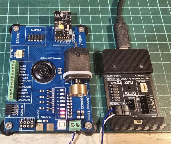

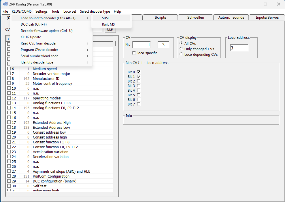

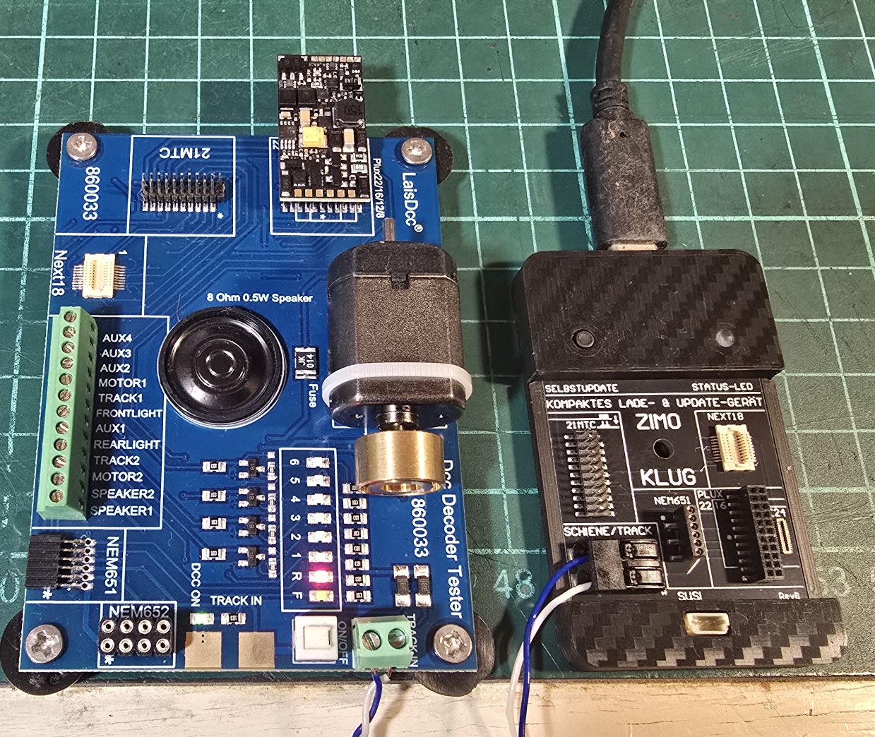

Tak jsem dekodér vyzkoušel - jak psal jipol57 - o projekt jsem nepřišel, přestože jsem postupoval proti návodu - upgradoval jsem FW dekodéru přes SUSI.
Edit - při upgradu FW volbu rozhraní SUSI/TRACK SW ZPP nenabízí.
Pravděpodobně je to jen přes přívody ke kolejím v konektoru na KLUG.
Tohle upozornění je pravděpodobně pro velké dekodéry, které se dají programovat přes přiložený SUSI kabel z KLUG.

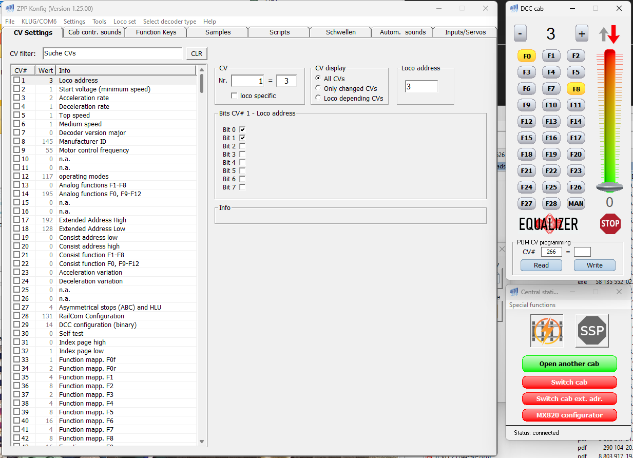

Předpokládám. že ano - dekodér byl v konektoru PLUX22 na KLUG.
Tam jsou také vývody SUSI.

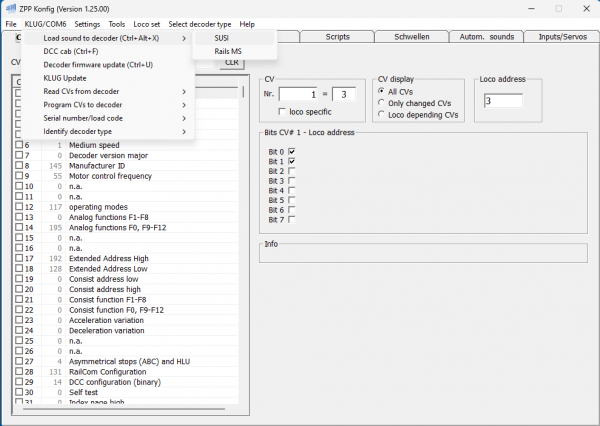

Software totiž nabízí jen dvě možnosti - SUSI a programovací kolej - viz obrázek.
Jinak mám za sebou první úspěšně nahraný zvuk Jacek pro 372 ČSD.
Zkoušel jsem i nahrávat přes kolej a to je cca 10x delší - 4 minuty přímo v KLUG a 40 přes programovací kolej.
Edit - viz úprava ve starším příspěvku i dále - při upgrade dekodéru výběr rozhraní program ZPP nenabízí.
Podle rychlosti zápisu bych řekl, že je to opravdu přes koleje

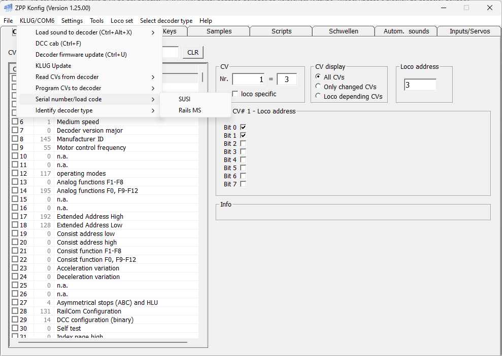

Jinak se podělím ještě o zkušenosti jak nahrát zvuk:
Zde výběr jestli pře SUSI či programovací kolej

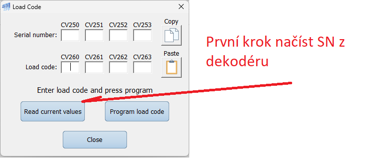

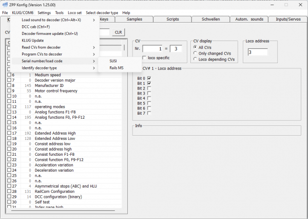

Pak vyčíst SN z dekodéru:
Přečtení SN z Dekodéru
Step 1.png (14.42 KiB) Zobrazeno 1673 krát

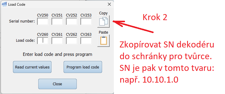

Zkopírovat SN z dekodéru do schránky:
Zkopírování SN do schránky
Step 2.png (25 KiB) Zobrazeno 1673 krát
Číslo SN pak vložit do objednávky a poslat mail tvůrci zvuků v objednávce.

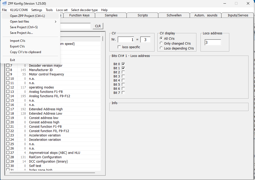

Do programu nahrajeme soubor požadovaného projektu *.zpp
Přes tuto volbu zvolíme požadovaný projekt *.zpp

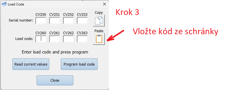

Pak pomocí té samé volby jako v kroku 1 a 2 zvolíme rozhraní.
Vložení obdrženého kódu
Step 3.png (18.59 KiB) Zobrazeno 1661 krát

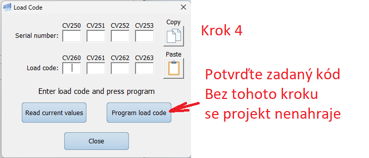

Po vložení kódu je nutné jej potvrdit pro samotné nahrání do FLASH dekodéru.
Potvrzení vloženého kódu pro vlastní nahrání projektu
Step 4.png (21.73 KiB) Zobrazeno 1661 krát
Tohle je důležité - já jsem to napoprvé opomněl a projekt se nenahrál :-(

No a pak lze projekt nahrát do dekodéru
