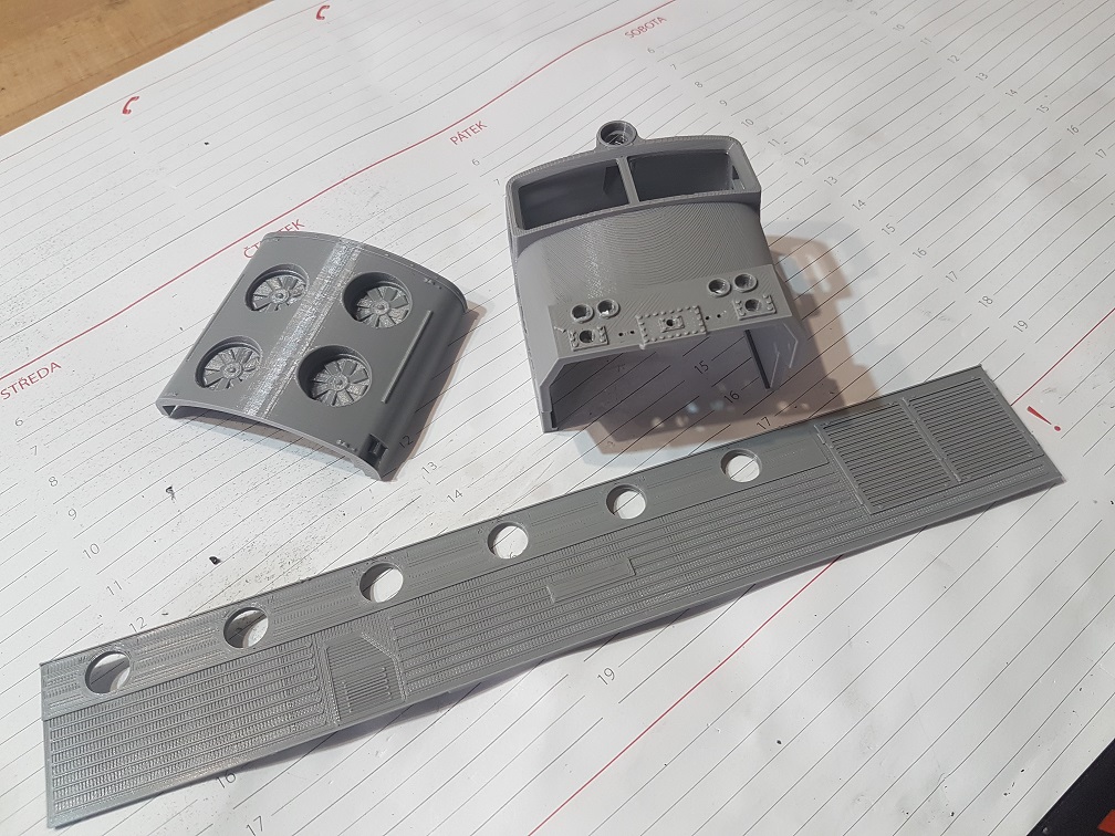

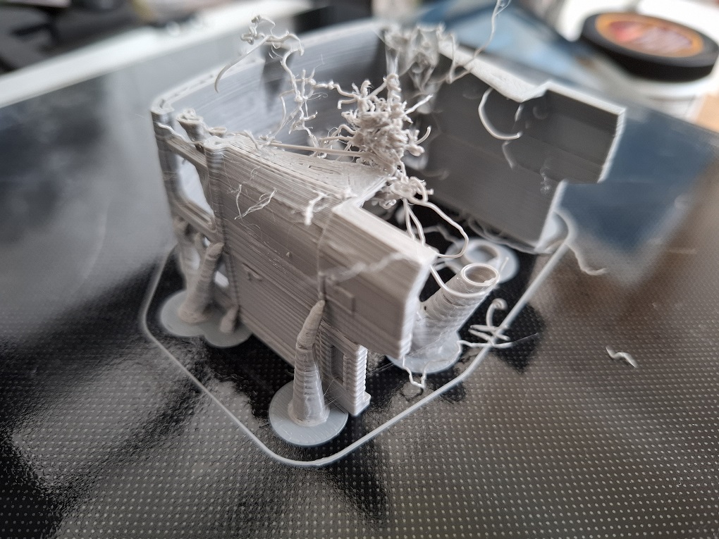

špagety
No jo když se nedaří.
Chyby:
test jiného sliceru misto Cura je Průša
zaseknuté vlákno na cívce
Ať Vám to tiskne
Miloš

Toto dopadlo lépe
Nulka 1:45

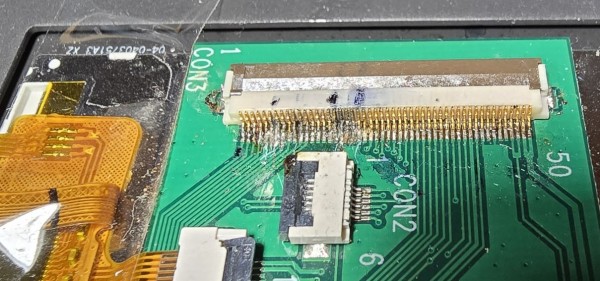

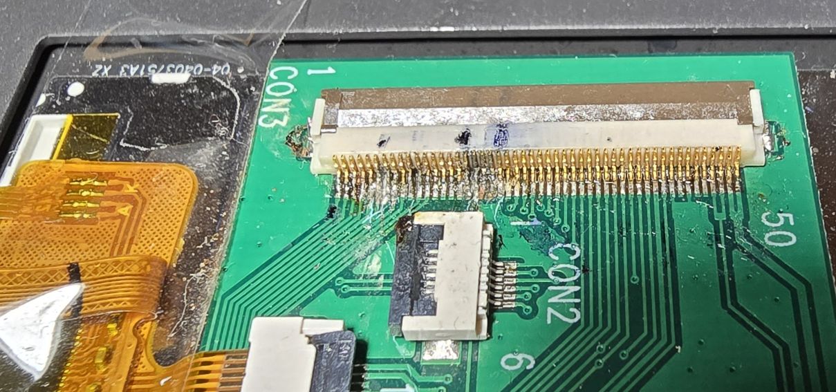

No já jsem to vzdal - Ten plošňák to celkem odnesl - dávám sem i fotku. ty piny mexi černým čárkami jsou spojené.
Samozřejmě jsem si konektor (plošky na desce) před pájením oměřil na sousední zkraty - byly zde jen na dvou místech kde byly piny spojeny na plošném spoji.
Použil jsem i nevhodný hrot na pájce byť jsem jej otáčel špičkou k plošce, protože ten konektor co je nejblíž to trochu odnesl....

Na první pohled se mně to zdá, jako pájení za studena.

jipol57 píše:Na první pohled se mně to zdá, jako pájení za studena.
To myslíš jak?

No to myslí tak, že tohle není zaletovaný, nýbrž pomocí cínu přilepený. Tedy jeden studený / nekvalitní spoj, vedle druhého.
Jeden můj kolega říkal: Když to neumím, tak se do toho n..... . Doplníš si jistě sám.

Příspěvekod jipol57 » úte 26 lis, 2024 7:34 pm
Kolega Pavel má pravdu. Ale souhlasím jen s první větou. S druhou už ne. Zkoušet se má všechno, i když si myslím že to neumím, tak se to naučím.
Chce to víc tepla. Ten cín se musí rozlévat, a dostatečným množstvím tavidla, se musí shlukovat k sobě (nevím jestli jsem použil správné slovo). Jako kapky vody.
Jestli to není schopen prohřát hrot mikropájky, tak bych vzal trafopájku. Ta je výkonnější.

Příspěvekod fulda » úte 26 lis, 2024 8:35 pm
je to takový drobný nedostatek praxe. Nesprávný poměr času a tavidla. Možná by stálo za to si pořídit nějakou TAKOVOU nebo TAKOVOU sadu a na ní si začít trénovat.
Taky by možná stálo za úvahu se zamyslet, čím to pájíš? Tedy jestli trubičkovým cínem, pastou, nebo něčím jiným? Používáš nějaké vhodné tavidlo? Někomu vyhovuje to připájet pájkou (to jsem já) a někdo dosahuje mnohem lepších výsledků s pastou a přetavením horkovzduchem.
