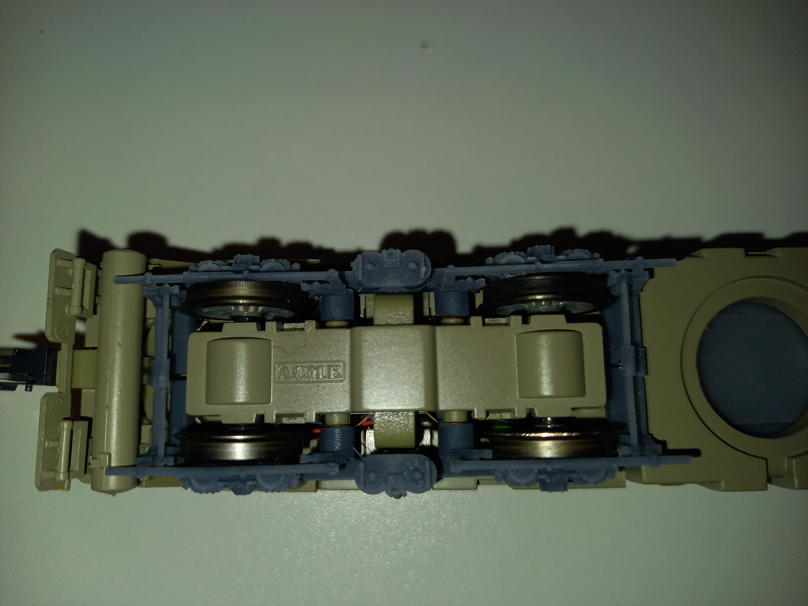

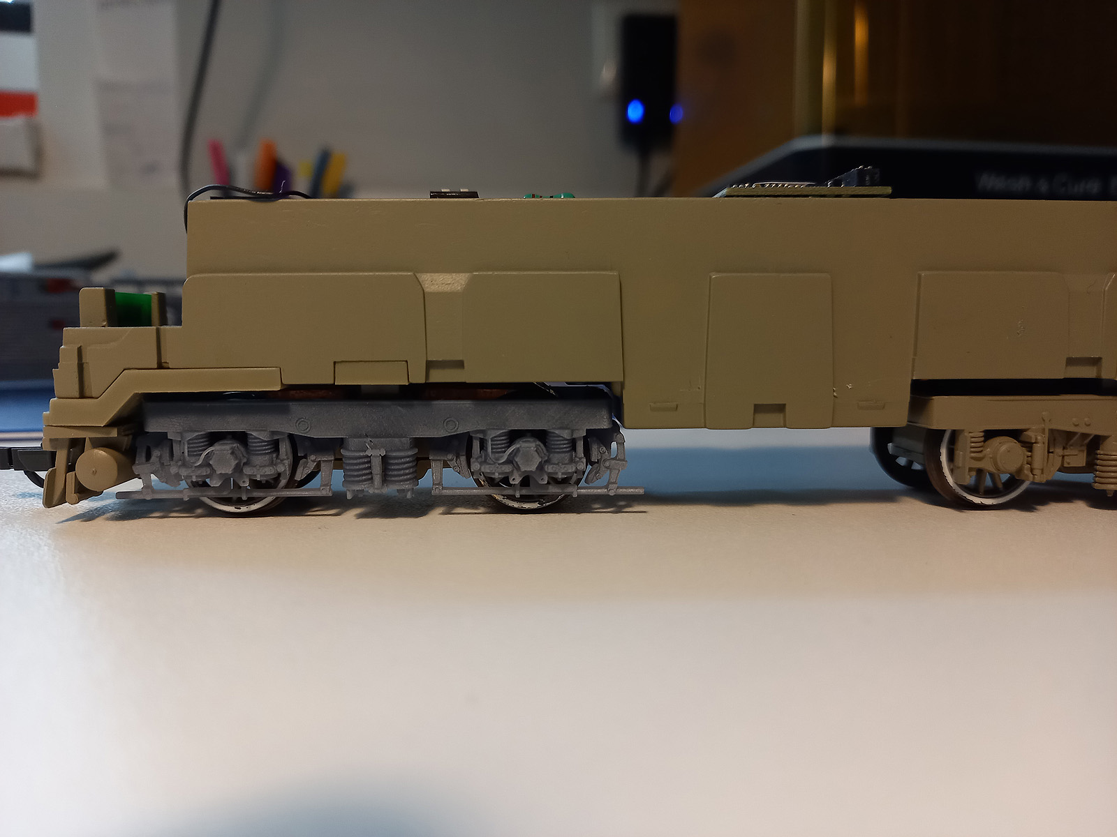

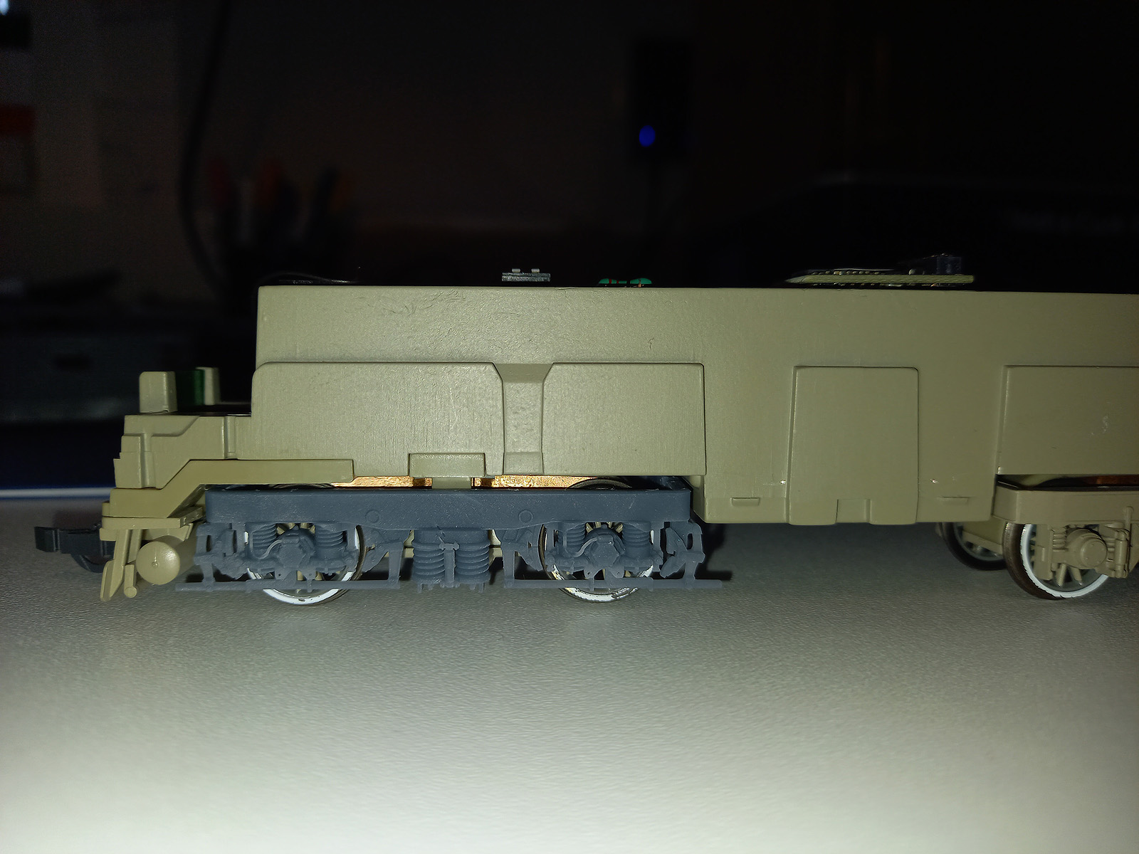

Masky podvozkov vo veľkosti H0 na modely od ACME :

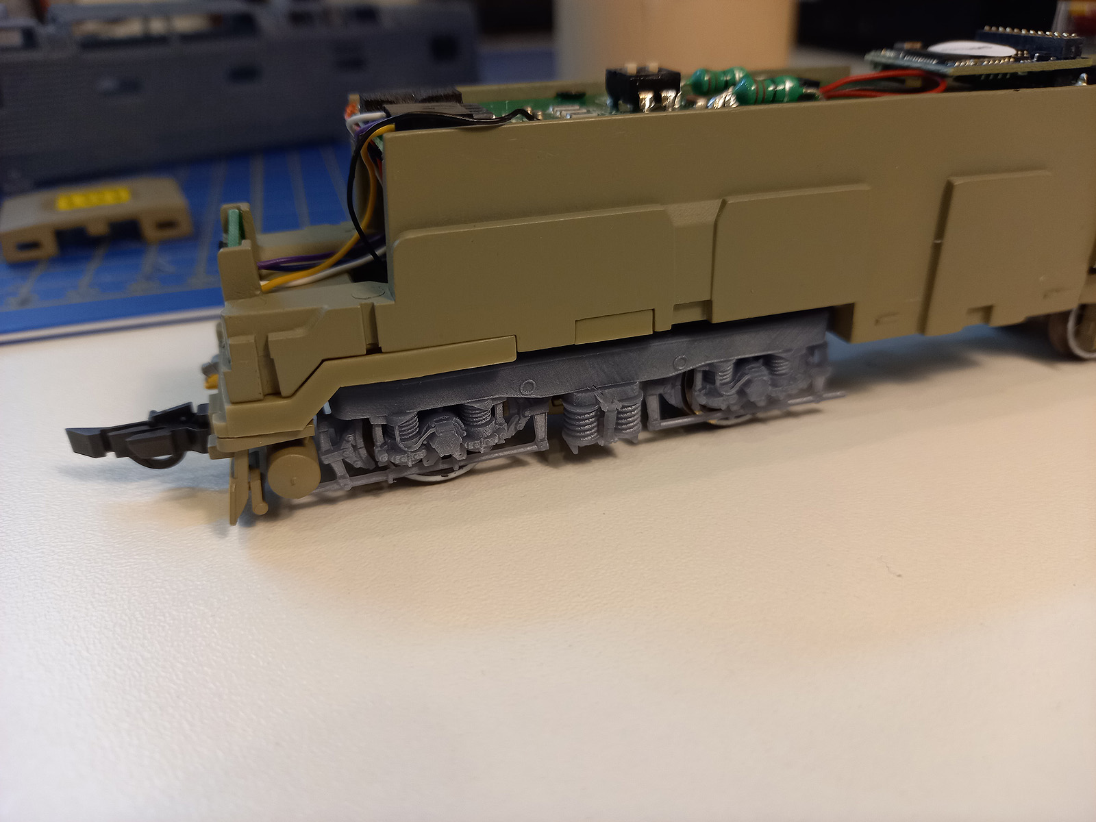

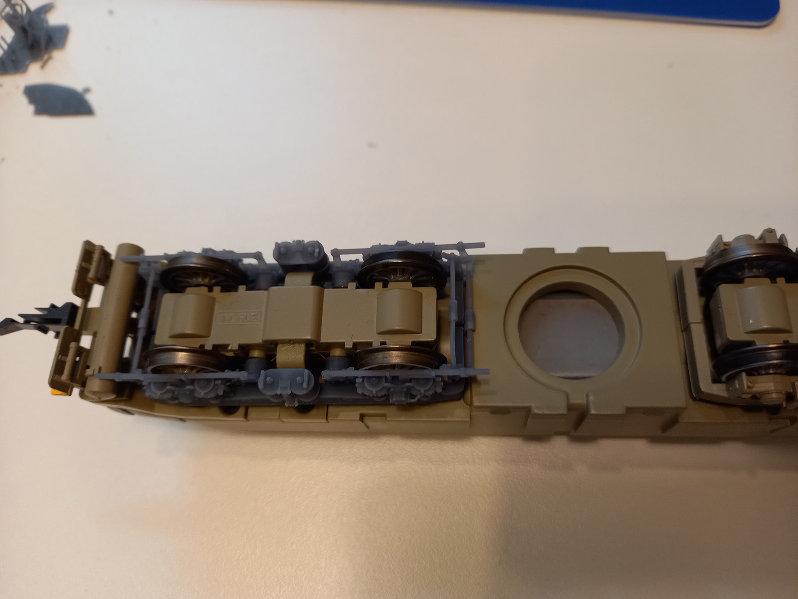

Příspěvekod M&T » sob 01 led, 2022 11:28 am

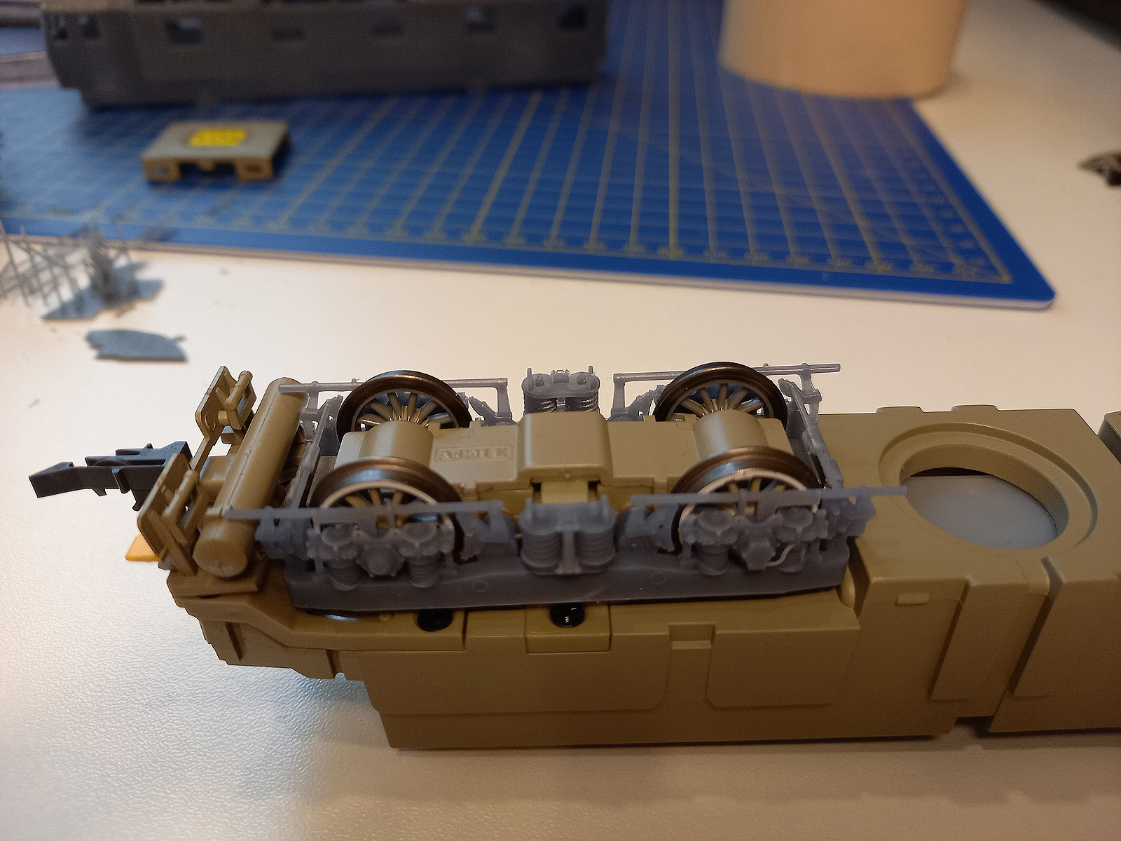

ďalšie foto ....

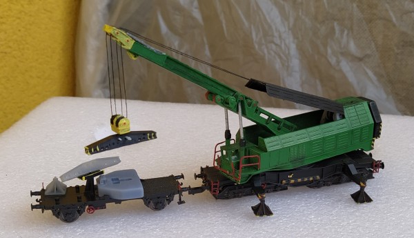

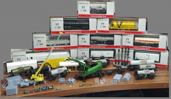

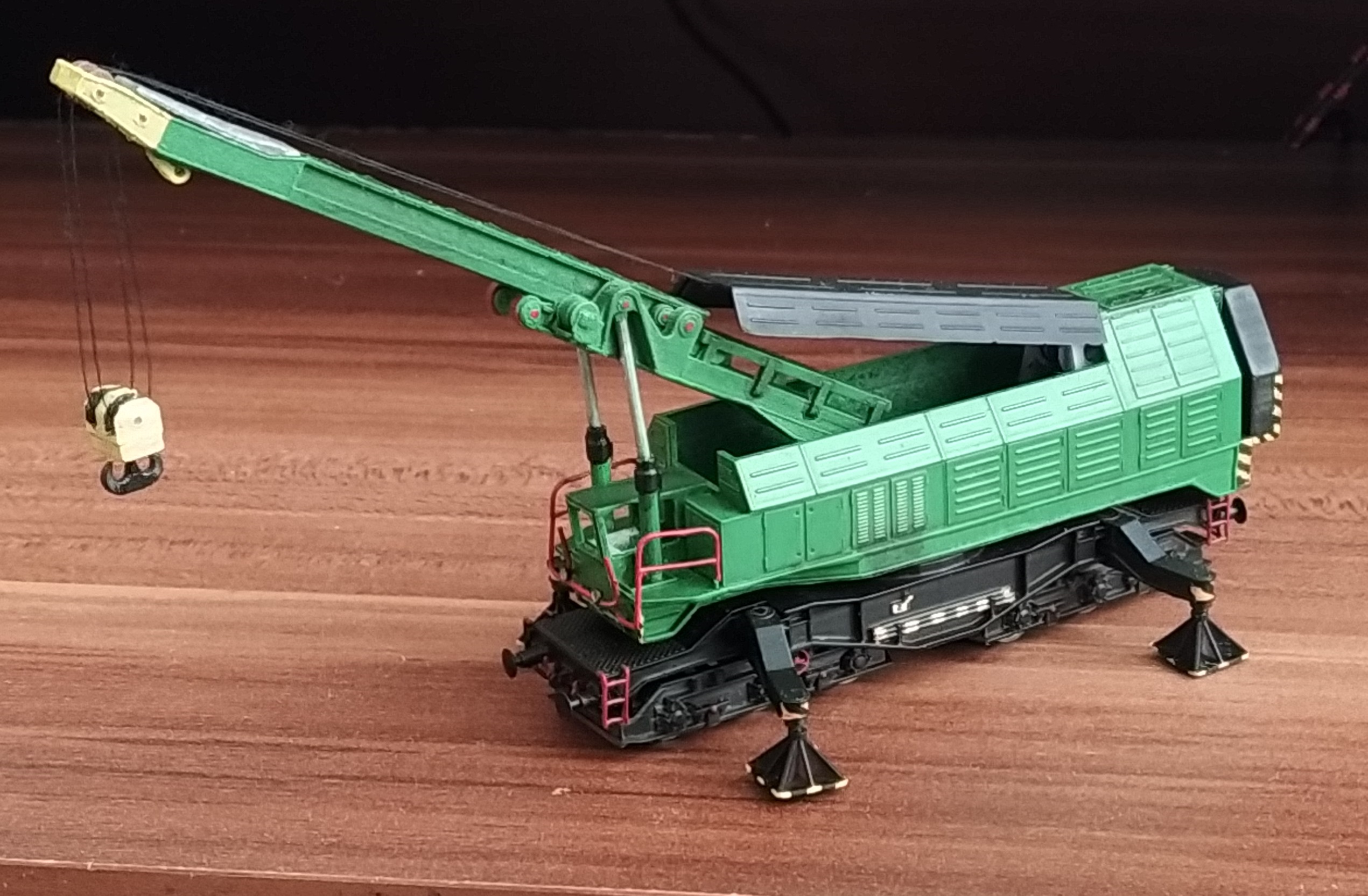

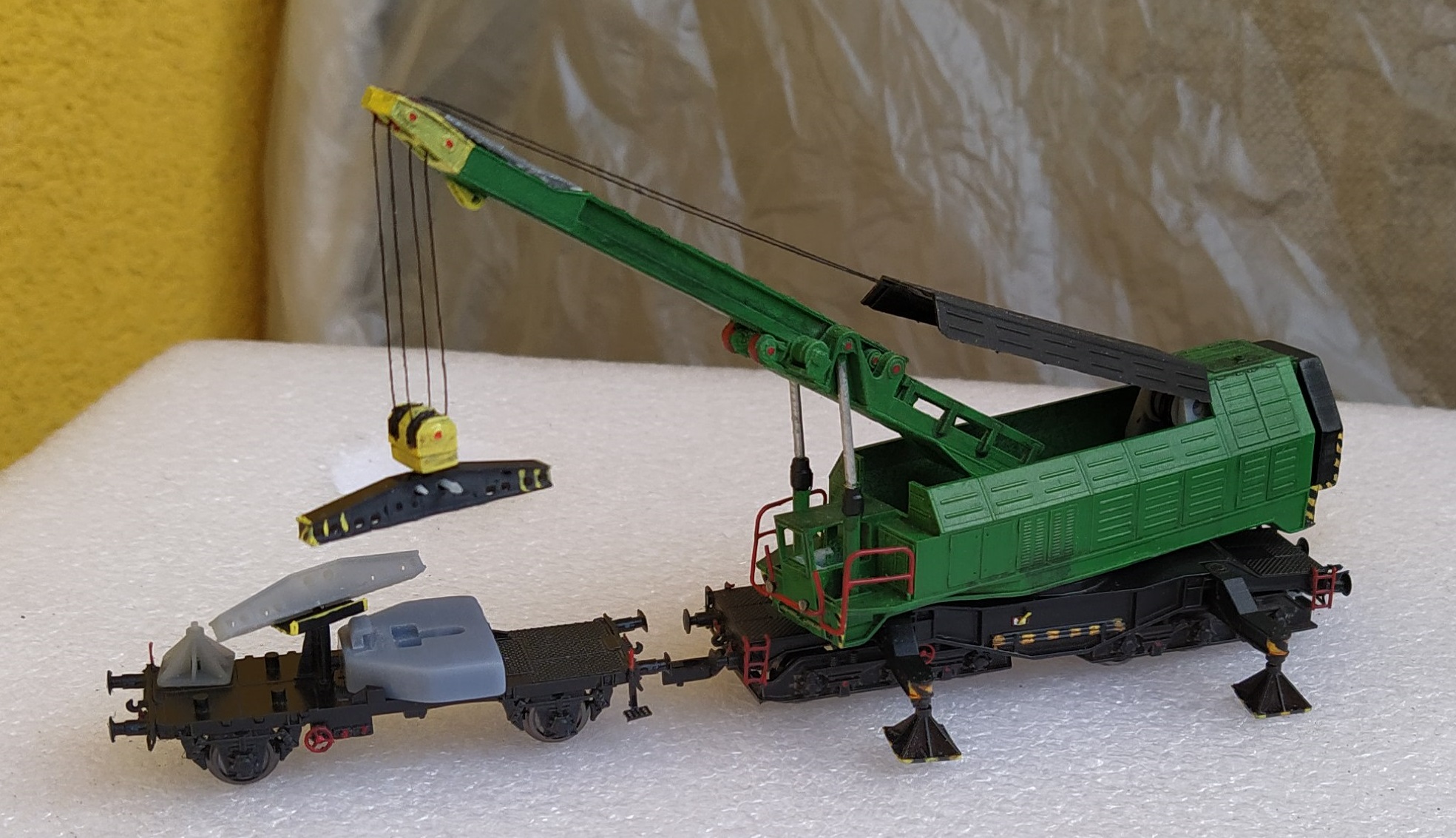

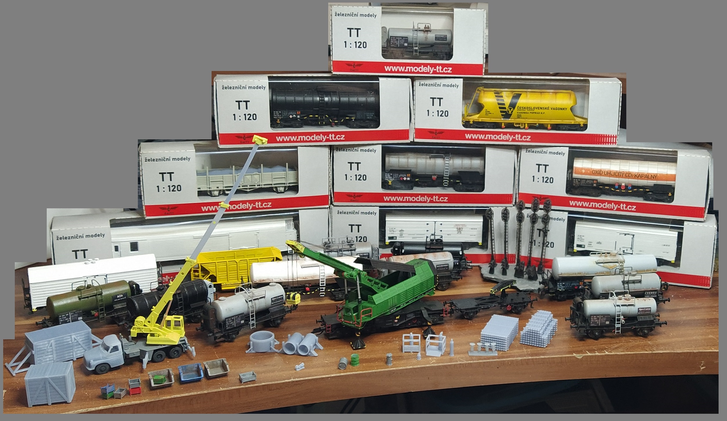

Zdravím, tisknout jde snad všechno, některé věci mají sice možná víc než padesáti procentní zmetkovitost, ale i tak si myslím že to je solidní zábava. A hlavně odpadá takové to přemýšlení že by to šlo jinak. Jaké si to nakreslím takové se to vytiskne a pak můžu nadávat sám sobě, nebo všechno zpátky a zopakovat kreslení a tisknutí, dokud to není podle mých představ. všechno je TT 1:120. Vůz Faccpp tiskl kolega stejně jako návěstidla. Jsou jako na inspiraci. Modely jsou v krabičkách aby nebyl vidět ten b....l co mám na stole :-)
A ještě novinku samostatně

tak ten jeráb je luxusnej

Příspěvekod fruafru » ned 27 bře, 2022 6:53 pm
drlo píše:tak ten jeráb je luxusnej

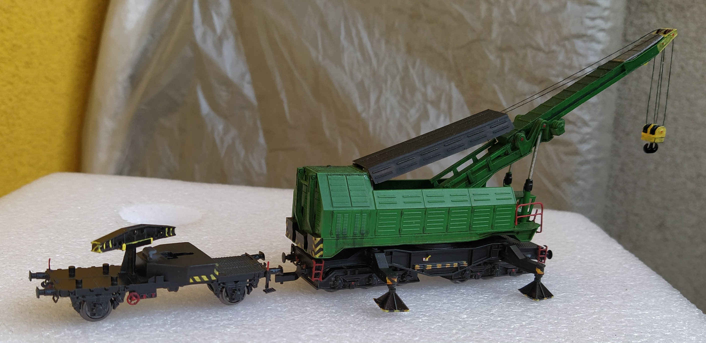

Dík a má i příslušenství, s tím ochranným vozem jsem ještě nejezdil obávám se že bude moc lehký :roll:

Příspěvekod Petr Barchánek » pon 28 bře, 2022 11:33 am
Ty cisterny, chopper, lednice i jeřáb se mi moc líbí a hlavně jde o předlohy dosud nevyráběné jinými výrobci a technologiemi.
Dají se, prosím, někde objednat a koupit ať už ve formě hotových výtisků, nebo jako podklady na vlastní vytištění?
Ochranný vůz - obtisknout 3D tištěné díly do sádry a následně odlít z rybářského olůvka, pak bude těžký dost.

Příspěvekod fruafru » pon 28 bře, 2022 7:30 pm
Ahoj
Petr Barchánek píše:Ochranný vůz - obtisknout 3D tištěné díly do sádry a následně odlít z rybářského olůvka, pak bude těžký dost.

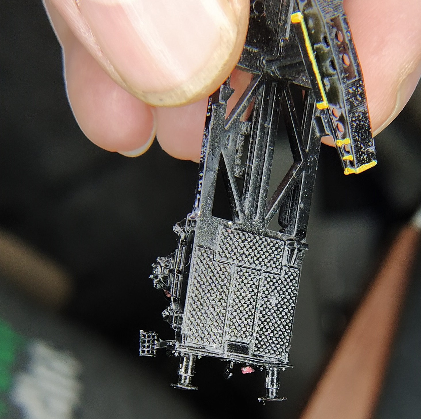

Nápad to není špatný, ale myslím že to nebude ta správná cesta, model jsem dělal docela s detaily, nevím jestli by to se sádrou šlo a pak je na něm "pár" negativních tvarů, takže bys to ze sádrové formy nevytáhl. Foceno přes lupu s osvětlením, tak se to nějak moc leskne.

Já myslel hlavně to třicetitunové protizávaží, co se pro přepravu sundává z jeřábu na ten vagon, to by mělo stačit.

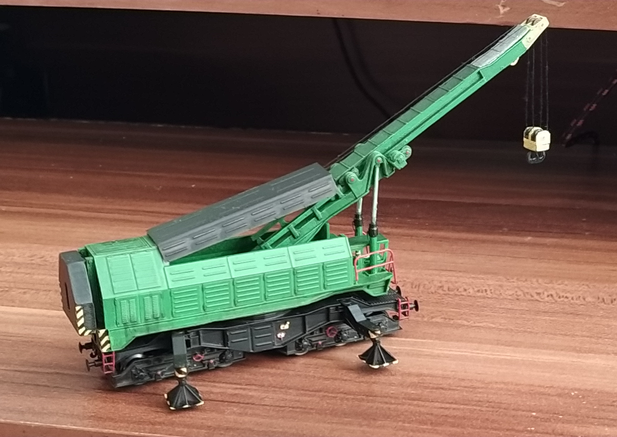

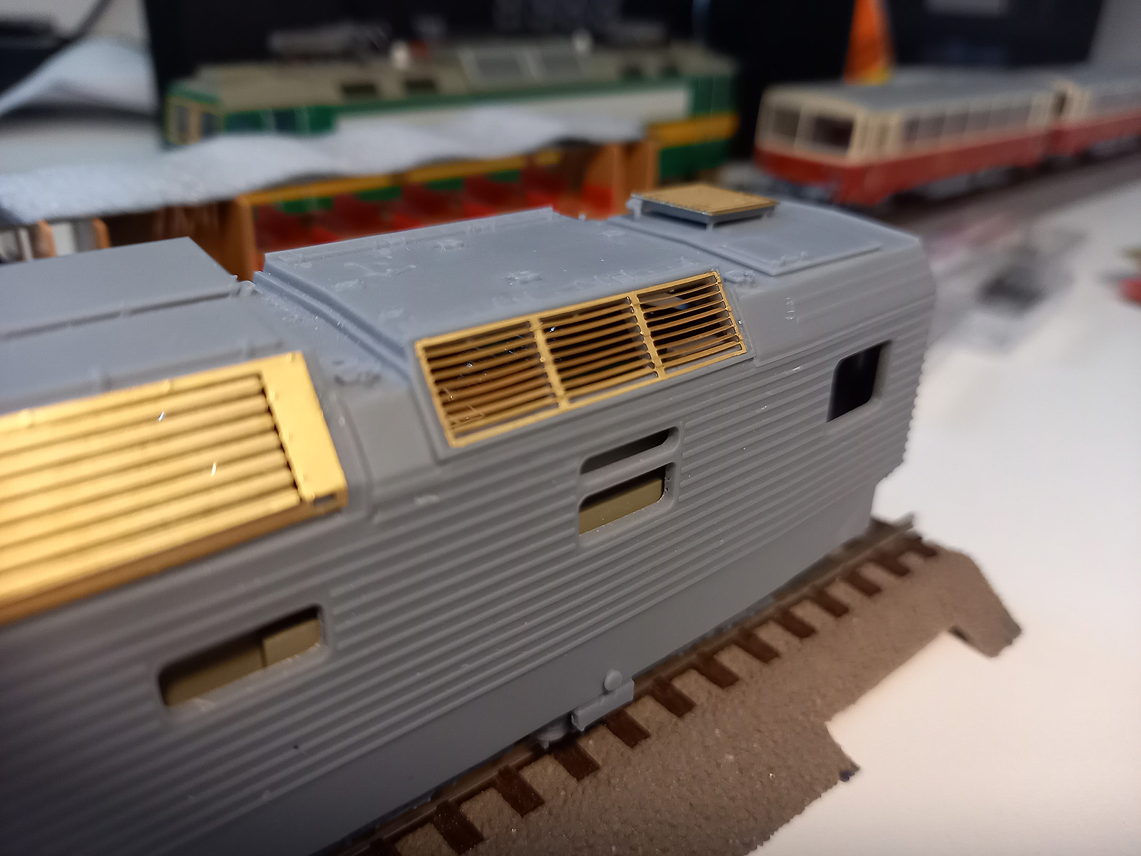

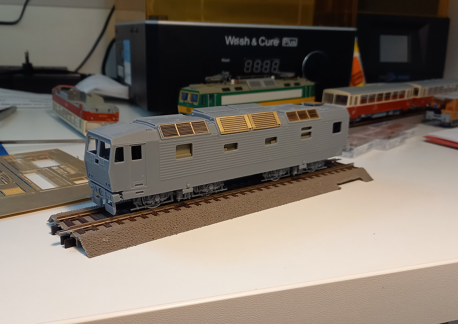

Model E479.1 sa posúva do konečnej fázy. Doladenie leptov a bude pomaly hotovo. Model má aj čelné zasklenie, ale nie je moc dobre vidno, lebo je to úplne priehľadné ... :-)

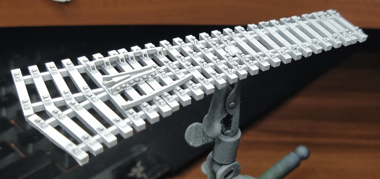

A když už kolega tiskne ty návěstidla, tak je potřeba je k něčemu postavit. Nevím jestli se dá kolejové podloži říkat model, ale je tištěná :D 6813, bohužel už nemám originál dal bych je vedle sebe
