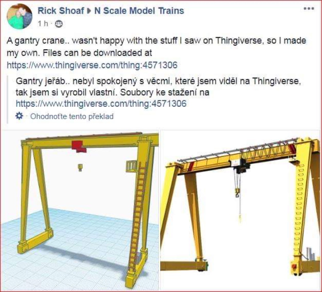

toto dával k dobru kolega ve skupině “N Scale aModel Trains”
https://www.thingiverse.com/thing:45713 ... fSvFotxXl4
