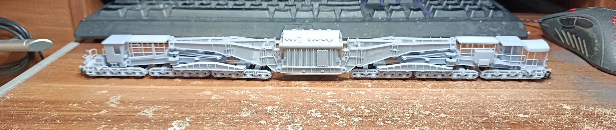

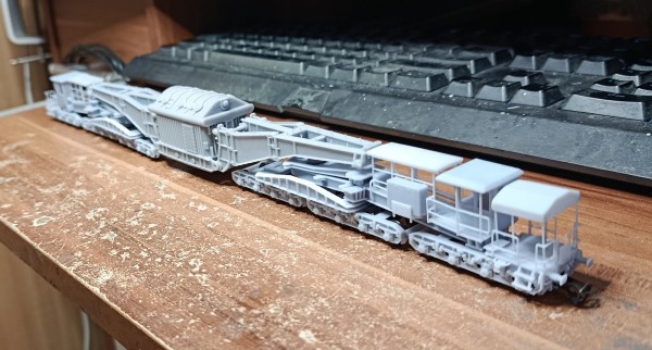

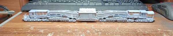

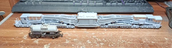

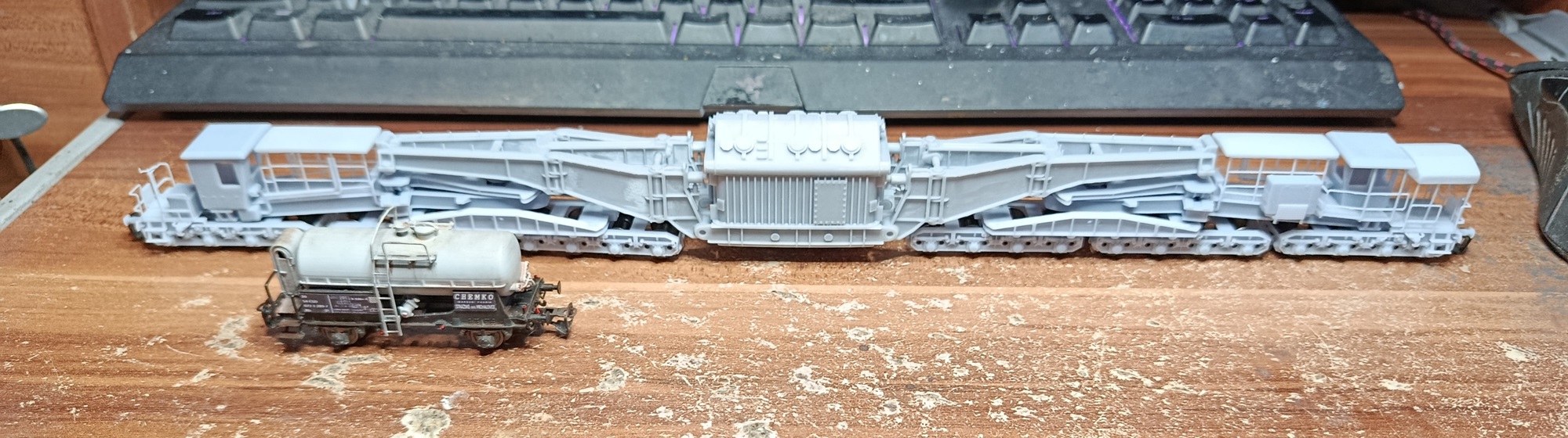

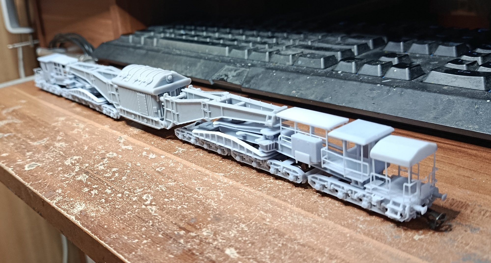

Abych model viděl musí být trochu větší.... i když už jsem to možná s velikostí přehnal. :lol: Trafo tvořil kolega, ostatní je moje. Spojený nakrátko (bez nákladu) projede r 286. S nákladem je to ... zatím to testuju. Taky to je prozatím bez barvy. Ale už to jezdí..
KRUPP TSW 348 ve velikosti TT 1:120
Porovnání první a aktuálně můj poslední model z 3D tisku
Modelaření zdar.

Vypadá to majestátně, ale když vidím to zábradlí a ty čudlíky a všechno - neuvažovals o verzi, kde by se tyhle věci daly dodělat z leptu nebo drátu? A doufám, že je to rozumně dělené kvůli barvení atd.
