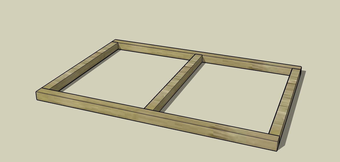

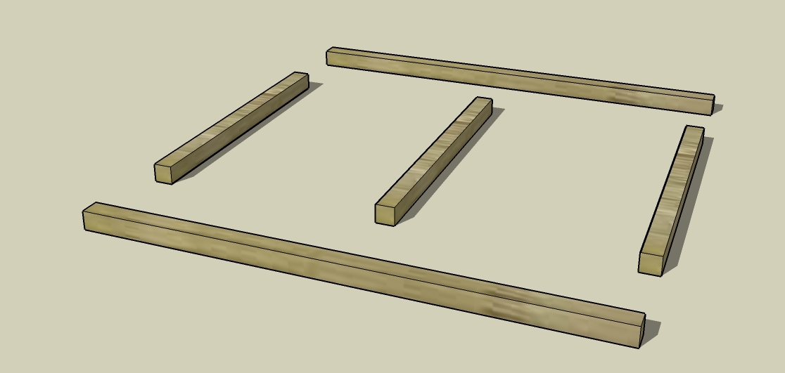

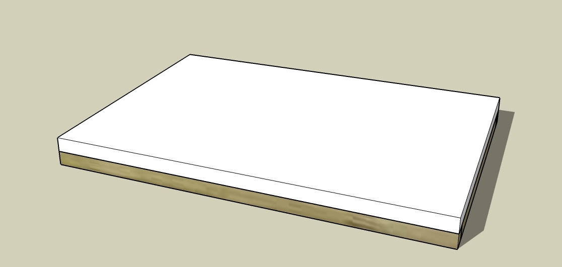

Ahoj všem, jak jsem již psal v jiné sekci, (viewtopic.php?f=43&t=5005) chystám se stavět malé zimní kolejiště 80x55 cm v pro mě nové velikosti N. Zde bych chtěl publikovat postup prací a budu vděčný za jakékoliv rady a postřehy. Vím, že se obvykle na začátek prezentuje rozvržení kolejiště, ale pořád s ním nejsem hotov ( a spokojen) a proto začnu s prezentací rámu z dřevených hranolů průřezu 30x30 mm + polystyrenová deska tl. 3 cm. Vzhledem k velikosti kolejiště by měl být rám dostačující. Souhlasíte? :) Zdraví Franky

Ahojky. V prvom rade ti chcem popriať hodne zadru a dúfam to neostane len pri plánikoch a schém koľajiska :?
Ako rám pre toto koľajisko je super a aj hrúbka polystyrénu je dostačujúca. Ja tiež používam 30 tku hrúbku. Jukni na koľajisko Hute, doly, ocelárny. Uvidíš sám a posúdiš. A je to H0 a to je hodne ťažké a drží to a je to bez rámu zatiaľ...

Nepoužil by hranol 30x30 ale překližku 30x 12-16 na stojato a do prostřed kříž.
Bude se ti to kroutit.

pekl024, máš pravdu, ale polystyrénová doska tejto veľkosti a hrúbky to spevní a rám by sa nekrútil.. Takže neviem, či je to potrebné.. Ten rám beriem pri tejto veľkosti ako podložku...

Nevím jestli to dobře vysvětlím, ale pokud by byl rám z překližky, tak by obvod mohl byt i profil 60x12-16 a vnitřni kříž 30x12-16 a deska se vloží/vlepí/ do vnitř.
Pak je to pevné jako..... /měl jsem dnes k obědu :mrgreen:

Pro tuhle velikost - co použít jenom styrodur nějaké větší tloušťky - 50~60 mm? to se unese samo od sebe. Ty hranolky pokud to bude nějaké v současnosti používané "rychleschnoucí" dřevo, tak jsou skoro horší než lepší.

Ale 30mm překližka na stojato a 30mm stydotur, pohoda :mrgreen: , hranoly se budou kroutit to máš pravdu.

Považovat zrovna polystyrén za zpevňující prvek, to bych tedy rozhodně nedělal. Jinak souhlasím s pekl024

Preji mnoho zdaru, zimni kolejiste ma mnoho kras :) Jak zde uz rekli a napsali ostatni, z vlastni zkusenosti se primlouvam za nepouzivani hranolku ale lepe preklizky... hranolky ac se to nezda se krouti a krouti a krouti.... Pevne nervy a prijemne patlani a pro inspiraci... jeden muj Nkovy vytvor taky ze snehem :)

ja by som tiež volil preglejku a polystyrén alebo styrodur by som vsadil do vnútra rámu... prajem veľa zdaru a teším sa na ďalšie aktualizácie. dedo http://www.dedovoenko.wbl.sk
