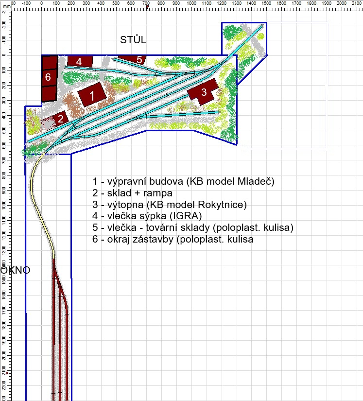

A jelikož konečně mám bydlení tzv. na neurčito, má smysl plánovat kolejiště. Mé úvahy se ubírají k mini segmentům. Účelem je, aby se to dalo budovat postupně podle času, nálady a peněz, aby na tom šlo relativně rychle začít jezdit (posunovat) a protože kolejiště nemůže mít svoje stálé místo v provozním stavu, musí jít rozložit a uskladnit.
Námětem je koncová stanice někde v Sudetech s dvěma menšími vlečkami tak akorát na 1-2 vozy každá (jedna z vleček bude nejspíš sýpka) a remízou. Vlečky a okraj vesnické zástavby bude znázorněn pouze částmi budov (poloplastická kulisa).
Tento segment bude umístěn na volné ploše pracovního stolu. Připojit půjde druhý segment s příjezdovým obloukem a jednoduché (viditelné) SN, to vše na okenním parapetu. To mi stačí na jednoduché poježdění a pokochání, učení se s digitálem atd atd.
Kvůli rozpřahování a spřahování jsem schválně udělal stanici rovnou. Použít chci jako obvykle kolejivo Kuehn, protože mi vyhovují krátké 20° výhybky s aretací polohy. Provoz – 90. léta až po současnost, motorová trakce. Užitné délky dopravních kolejí jsou cca 62, 82 a 92 cm, takže nevyhnutelně dojde i na Brejlovce s 2-3 Y. Ovládání lokomotiv digitálně - Multimaus.

Do budoucna je potenciál kolejiště rozšířit viz obrázek (na obou koncích tratě vratné smyčky), ale to je hudba budoucnosti a hlavně nejdřív potřebuji dořešit celkový koncept našeho bytu a hlavně úložných prostor. Pak teprve je možné stanovit max. rozměry dalších segmentů (hlavně toho s malou koncovou stanicí v dolním rohu).
Především chci provozní spolehlivost, tzn. předejít různému vykolejování jak jen to půjde. Nová kovová dvojkolí s ložisky i pro starší vozy beru jako samozřejmost, ale nemám zkušenost s jinými spřáhly než očkovými ani nemám kinematiku na všech vozech. Nejmenší viditelné poloměry >= R310, do SN ještě uvidím – rád bych co nejmíň, aby segment stanice nebyl zbytečně široký, ale ne za cenu nějakého vykolejování. Teď se pod stanici vejde dvoukolejná smyčka s R267 a R305.

Stanice by pak mohla vypadat cca takhle.
Daní za výhybky IBW a EW2 je samozřejmě kratší užitná délka kolejí, to se snažím trochu nahnat trojcestnou výhybkou na koncovém zhlaví. Jak tak čtu, EW1 se pořád moc nedoporučují, tak jsem je zatím dal jen k remíze a na vlečku, i když teoreticky ani nemusím. Spíš se chci zeptat, jaké máte zkušenosti s tou trojcestnou DWW? Jde mi hlavně o nevykolejování při sunutí a plynulou jízdu (napájení více míst + srdcovky jsou samozřejmost).

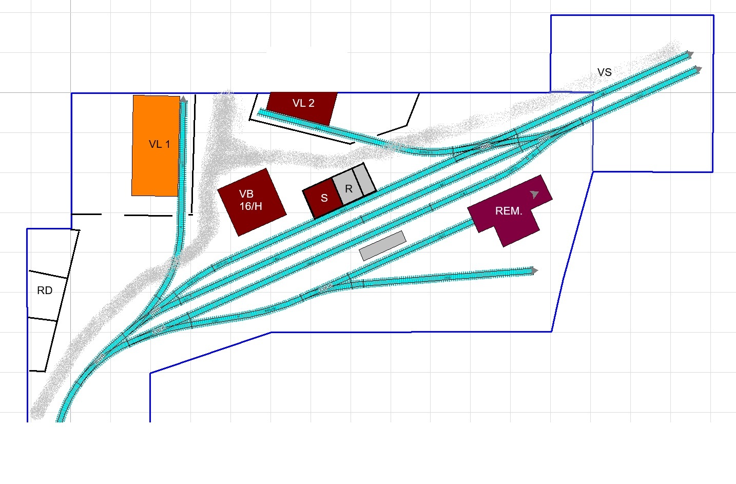

Stále si hraju s kolejovým plánkem. Na původním mi mj. trochu vadilo, že by se posunovalo prakticky jen přes koncové zhlaví.
Vlečka 1 má být sýpka, vlečka 2 "nějaký univerzální průmysl", tedy budova se skladem a rampou, kterou můžu vydávat za strojírnu, stavebniny, cokoliv.
Asi nejvíc jsem spokojený s tímhle. Líbí se mi pestrost, možnost posunu přes obě zhlaví, velká volná skládka. Jen si nejsem jistý, jestli se dá obhájit ta vlečková kolej mezi skladištěm a volnou skládkou. Tak nějak si říkám, čemu by to mělo vadit, ale na druhou stranu, nikdy jsem to nikde neviděl a rád bych, aby to vypadalo uvěřitelně na českou lokálku.

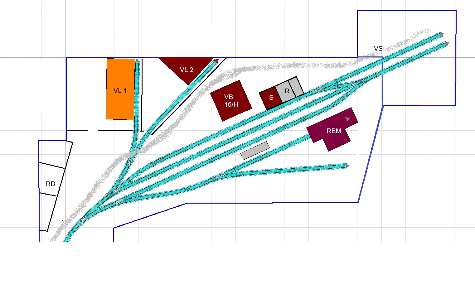

Druhá varianta pak zde, pokud by ta předchozí měla být moc divoká :D :)
Díky předem za názory.
