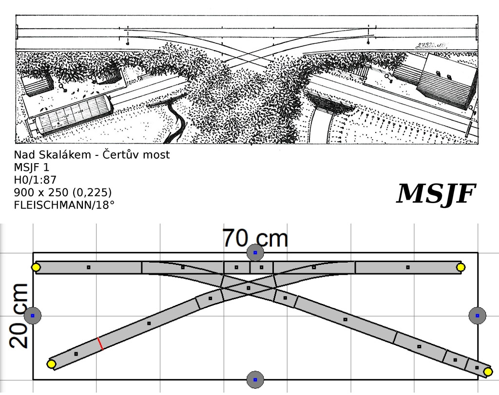

Takže OK, nejde jinak, přihazuji:
Plánek MSJF 1 - TT, analog, kolejivo Tillig, výhybky EW1, 70x20 cm, automatický provoz.

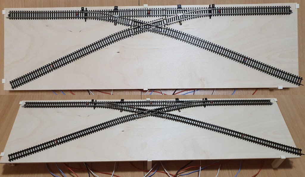

Aktuálně jsem ve stavu skoro sjízdného prkénka (nepřilepené koleje). Vzhledem k tomu, že nemám docela jasno o definitivní podobě terénu a na straně druhé nevím, jak se mi vejdou přestavníky, ponechal jsem zatím jen na nožičkách. Na viditelnou část kolejiště jsem dal brunýrované pruty...:

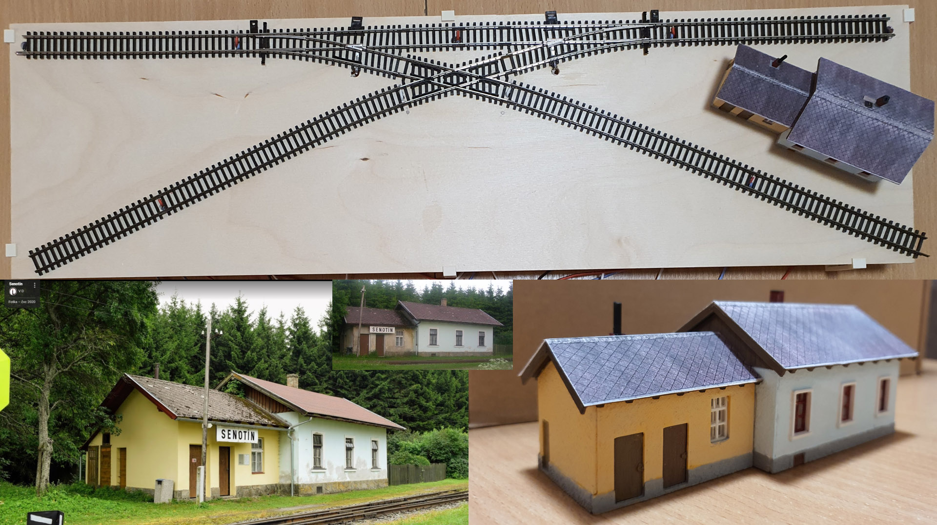

Soukromým dotazem jsem u Milana ještě zjistil co je to vlastně za budovu, která reprezentuje nádraží a byl jsme odkázán na Senotín. Nuže, pokusil jsem se o něj plus mínus v rozměrech podle fotek, bez přístavků, jako je tomu i v plánku (tak nějak jsem doufal v Mladeč/Cholina, ale fakt je to moc velký):
Aktuálně váhám, jak naložit s pravou zastávkou. Zda se držet předlohy či nechat řádit současnost a osadit něco z betonových přístřešků VI. epochy... Jinak řečeno, vyrobil jsem si moc pěknou zastávku Spálov (viz viewtopic.php?f=11&t=11922), ale tím bych se odsoudil k jasně definované epoše...
Tedy zatím tak.

Milan F. má na obrázku kratší variantu budovy v Senotíně. Tam, kde je dnes zděný přístavek s čekárnou a záchody, byla cca do r. 1942 jenom dřevěná veranda podobná normálii 531/H, v tomto konkrétním případě s atypickými půdorysnými rozměry 4,5 x 4,3 m. Ty jsi rychlý jako blesk a už to máš postavené, ale třeba tato informace pomůže někomu jinému, kdo bude bojovat o každý centimetr. A ještě víc místa se dá ušetřit použitím jednoduchého strážního domku 4/H s čekárnou 531/H, který vyrábí Karel Barták.

Přestavníky můžeš použít elektromagnetické navrch - je to SN tak by to nevadilo.

hank píše:Milan F. má na obrázku kratší variantu budovy v Senotíně.
Aha, tak to vysvětluje hodně! :) Já si Milanovo větu "bývalá budova" vyložil, jako že dnes ne úplně slouží svému původnímu účelu. Také rázem rozumím tomu, že mi tak nějak neseděly rozměry přístavku...
Možná mi to ale rázem odpovídá na otázku, kde se pohybovat náznakem epochy. Vychází mi z toho, že na levé straně u zastávky asi suché záchodky pro cestující asi už nebudou...
hopeter píše:Přestavníky můžeš použít elektromagnetické navrch - je to SN tak by to nevadilo.
Jistě by to šlo, ale potřebuji a) aby mohly zůstat pod napětím déle než mžik a b) zpracovávám, co je doma... :)
hopeter píše: Malý dotaz ? Taky ti vychází G36,5+G41,5 mezi výhybky moc dlouhé ?
A jsem rád, že se s tímhle někdo vytasil! Pominu skutečnost, že návodné texty na internetu nabádají na osazení dokonce delší kombinace G36,5+G43 (viz např. https://www.itvlaky.cz/vyhybky--krize-- ... lig-83170/), z čehož mne vyléčil WinTrack, který tvrdošíjně trval na svém, pak po sestavení kombinace G36,5+G41,5 kříž tak nějak pocitově nepasuje a v nejlepším případě vznikají stále mezery mezi kolejnicemi nad rámec očekávatelných (OK, netvrdím, že by to nebylo sjízdné). Stejně tak jsem nepřišel na to, jak inteligentně napájet "srdcovky" (fakt nevím, jak tomu u kříže říkat) pomocí vodivých plíšků, a proto jsem onu část spojil vždy na jedné větvi vodivě s pokračující kolejí a budu přepínat polaritu spolu s ní... Nad rámec popsaného jsem si ještě vyzkoušel, jak snadno lze kříž zdeformovat tlakem na jeho konce - skoro jsem ho zlomil a dalo pak dost práce ho uvést do pořádku (nějak se přihodila zbrklá chvilka...)

Příspěvekod milan ferdián » ned 18 říj, 2020 8:37 am
U TT kolejiva musíš délku koleje pod křížem délkově upravit. Nejlépe zkrátit kolej G2 = 83 mm na 77,5 mm.
-m-

Příspěvekod milan ferdián » ned 18 říj, 2020 9:42 am
Tam je rozdíl rozměrově.
531/H - 4000 x 3000
11/H - 6720 x 4000
U těch záchodků stačí typ 19/H
Klidně můžeš použit velmi moderní stavby a prvky, které znáš ze svého okolí .
-m-

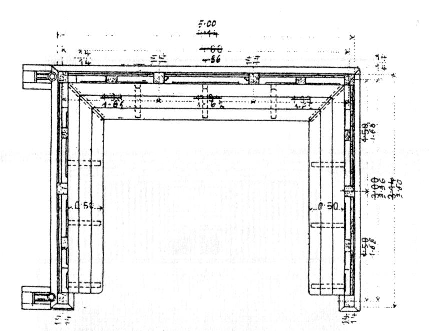

milan ferdián píše:Tam je rozdíl rozměrově.
531/H - 4000 x 3000
Normálie 531/H byla zřejmě poněkud "gumová", mám tady jednu kopii, kde jsou uvedené a přeškrtané 2 rozměry:
Centimetr žádná míra, metr žádná chyba... :mrgreen:
Příspěvky: 6935
