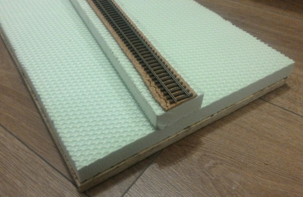

Zdravím Vás,
zajímám se o mašinky, ale mám pouze vozový park, koleje, hliníkový rám na stěně (jako Trixt) s deskou a elektroniku. Dlouho jsem odkládal stavbu kolejiště, protože jsem nevěděl, jak začít, co všechno je potřeba a co to obnáší. Dal jsem tedy na vaše rady a pustil se do stavby malého dioráma, abych si to osahal a případně nepovedený výtvor zahodil, aniž by mě to stálo moc peněz. Nechal jsem se inspirovat postupem Foxe, protože jeho návod mi přijde super pro začátečníka, jako jsem já.
Na OSB desku 51x25, co někde zbyla jsem zatím nařezal kousky styroduru a přilepil tavnou pistolí. Dále bych měl asi položit korkové podloží pod koleje, které mám v tloušťce 3mm.
Chtěl bych se zeptat, jak mám udělat výšku náspu a odvodnění, abych neudělal chybu hned na začátku. Do propustku jsem se nepouštěl. To mi přišlo zatím moc složité.
Děkuji za rady.
Dancer

Nechci tě demotivovat, ale nezačal si vůbec dobře. Nejprve si měl v patřičné výšce od základové desky postavit kolejové podloží, a až poté modelovat krajinu. Doporučuji ti, aby ses zde pořádně porozhlédnul a pak sám zjistíš, jak se co dělá..... :wink:

Příspěvekod Polabský » sob 19 říj, 2019 7:24 pm
Takto se ve skutečnosti stavěly místní dráhy podle zjednodušených stavebních předpisů pro místní dráhy okolo roku 1890.
Podle mne tam chybí odvodnění, běžné příkopy stažené do propustku :D .
Jinak vlastní kolejový spodek pod korkem by měl být rovnější ale hlavně pevnější.
Zkuste například ještě fungující stránky pana J.Vacka "Houmrovy vlaky", tam se stavbou domácího kolejiště
dost podrobně zabývá.

Rozumím. Vytrhat a znovu. Nejdříve tedy z pevného rovného styroduru udělám kolejové podloží a následně si mohu hrát se svahem. Původně jsem myslel, že odvodnění prohloubím řezákem nebo pájkou, ale je mi jasné, že je to blbost.

Ale no tak... Než se začala stavět skutečná dráha, tak tam taky byla napřed nějaká krajina... Tento způsob, tj. vymodelovat krajinu nahrubo z pěnového PS a až pak do ní vytvářet spodní stavbu pomocí rašple, nože a žehličky, se za mého mládí doporučoval jako jeden z možných (sám jsem to ale nikdy nezkoušel). Viz též prastarou publikaci Vladimíra Zusky Modely železnice v terénu.
Dnes může být přijatelná alternativa k PS montážní pěna.
Nicméně souhlasím s kolegou Polabským, že tento způsob vytváření krajiny v modelu vyžaduje znát dost dobře zásady stavby skutečného železničního spodku. Především jde o znalost chování vody v terénu a způsoby odvodnění. Voda vždy bývala největším nepřítelem stavitelů železnic.
A samozřejmě vždy platí, že základem úspěchu je dobrý projekt. V tomto ohledu mají publikace pana učitele Zusky stále co říct i dnešním modelářům.

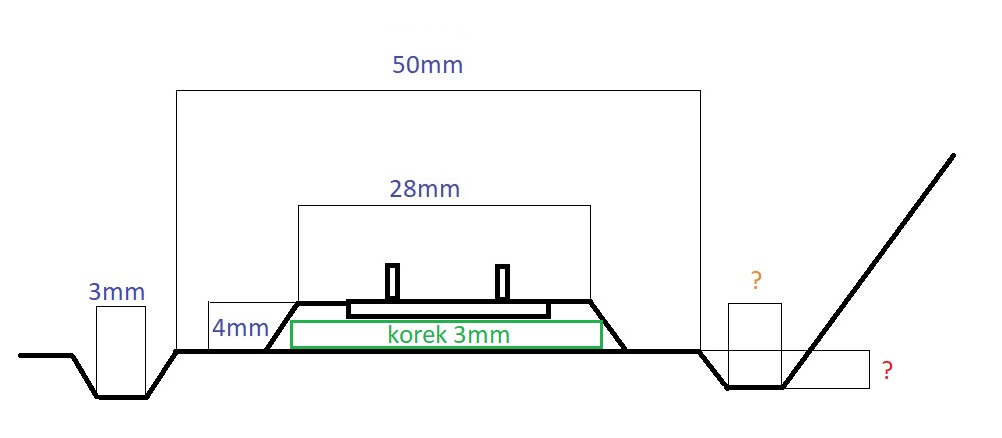

Jestli jsem to tedy dobře pochopil, tak to musím udělat způsobem, jako jsem namaloval v obrázku? Jen mi nejsou jasné rozměry odvodnění v místě svahu.

Tedy, nedělej z toho drama, je to jen model a nikdo tam nepůjde měřit šuplérou... nicméně v uvedeném odkazu máš informací víc než dost a co není, vypočteš trojčlenkou.

Všechny rozměry budu uvádět ve skutečnosti pro jednokolejnou trať, do modelu si je přepočítej sám.
Šířka pláně spodku 6 m je u novostaveb, na starých drahách - především lokálkách - může být menší, třeba až 4,5 m. Výška štěrkového lože se dřív na méně zatížených drahách taky připouštěla menší, klidně i 25 - 30 cm. (Některé lokálky tím bývaly pověstné, ale během času se ty extrémy odstranily. A mírnější požadavky samozřejmě jsou na úzkém rozchodu. To se btw týká i materiálu lože. Dnes se používá zásadně kamenivo frakce 32 - 63 mm, dřív nebylo na lokálkách výjimkou drobnější kamenivo, škvára, popílek, písek nebo dokonce hlína... Podle toho ten svršek taky vypadal - běžné byly "bláťáky" a jiné vady.)
Ten příkop široký cca 40 cm je OK.
A ještě si pohlídej sklony náspů a zářezů. V nezpevněné zemině a výšce náspu/hloubce zářezu 2 - 6 m by měl být sklon v průměru 1:1,5 (ten poměr je tangens úhlu sklonu svahu, tj. poměr výška:polovina šířky u paty; 1:1,5 = 0,667 odpovídá úhlu 33,7°).
Například tady
https://stavba.tzb-info.cz/tabulky-a-vy ... enta-pomer
je dobrá on-line kalkulačka, kde si můžeš dosadit i modelové hodnoty sklonu nebo rozměrů nebo úhlu a ono ti to vypočítá ty ostatní rozměry a úhly.
Ono je to trochu složitější, více ke stavbě spodku najdeš třeba tady
http://lences.cz/domains/lences.cz/skol ... Zeleznicni stavby II/M01-Zemní těleso.pdf
(zase se nezobrazuje celý odkaz :evil: , použij Ctrl+C - Ctrl+V)
Ale na kolejišti bych se držel té hodnoty 1:1,5.
