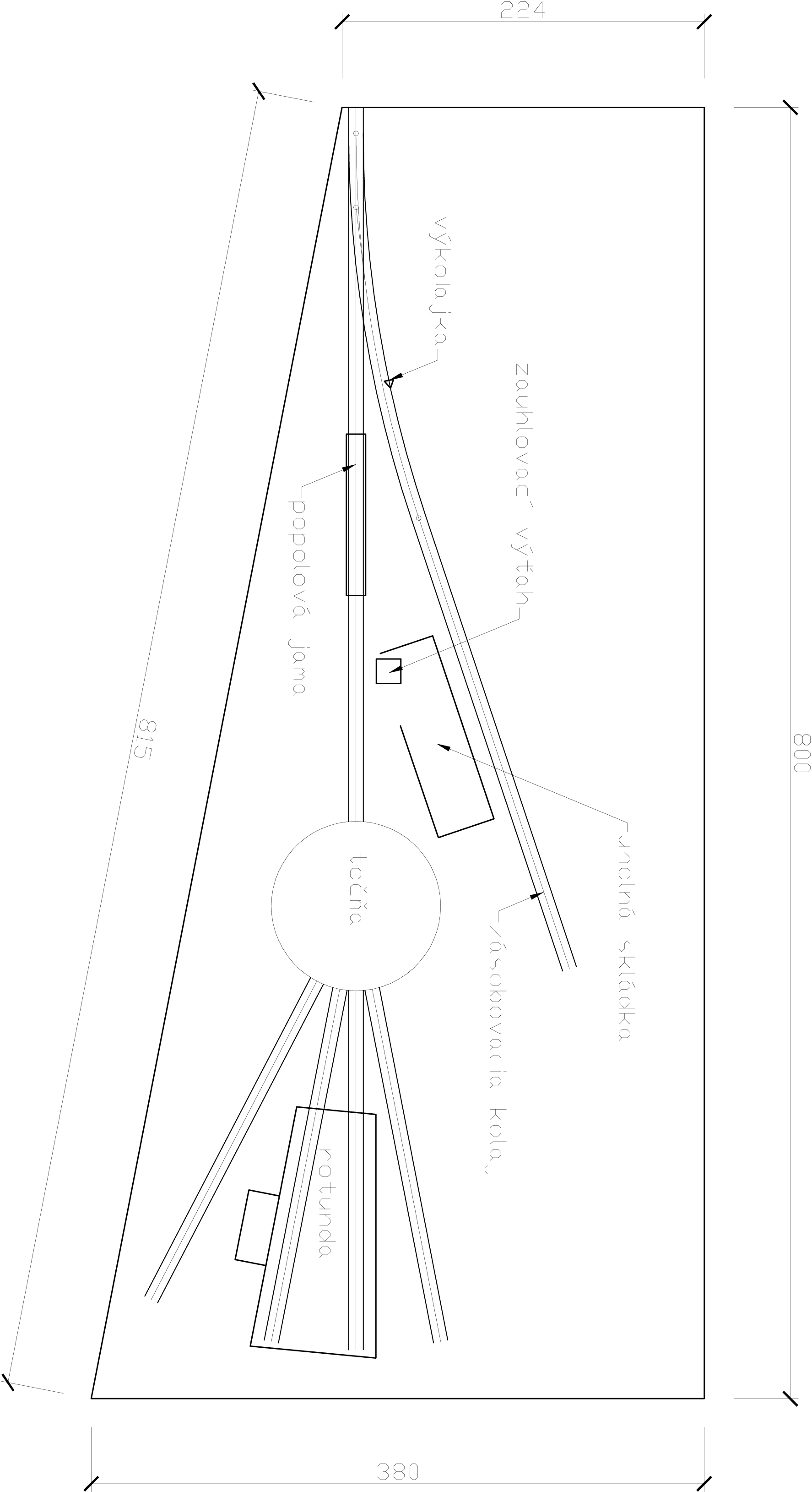

Chcel by som si postaviť segment s malým depom v Červenej Skale. Podkladov je ako šafránu, mám k dispozícii tri fotografie zo Světa želleznic č. 51, ortofotomapu z 50-tych rokov a schematický náčrt stanice Červená Skala na vlaky.net.
Podľa týchto dostupných podkladov som si nahodil plán depa, s tým, že polohu popolovej jamy a zauhlovacieho výťahu som dedukoval z toho mála fotiek a z prevádzkovej logiky depa - najprv popol, potom uhlie, potom točňa. Ak by sa našiel niekto, kto má nejaké ďalšie podklady, prípadne si pamätá, ako to tam bolo, bol by som mu veľmi vďačný, ak by moje poznatky obohatil. Náčrtok prikladám.

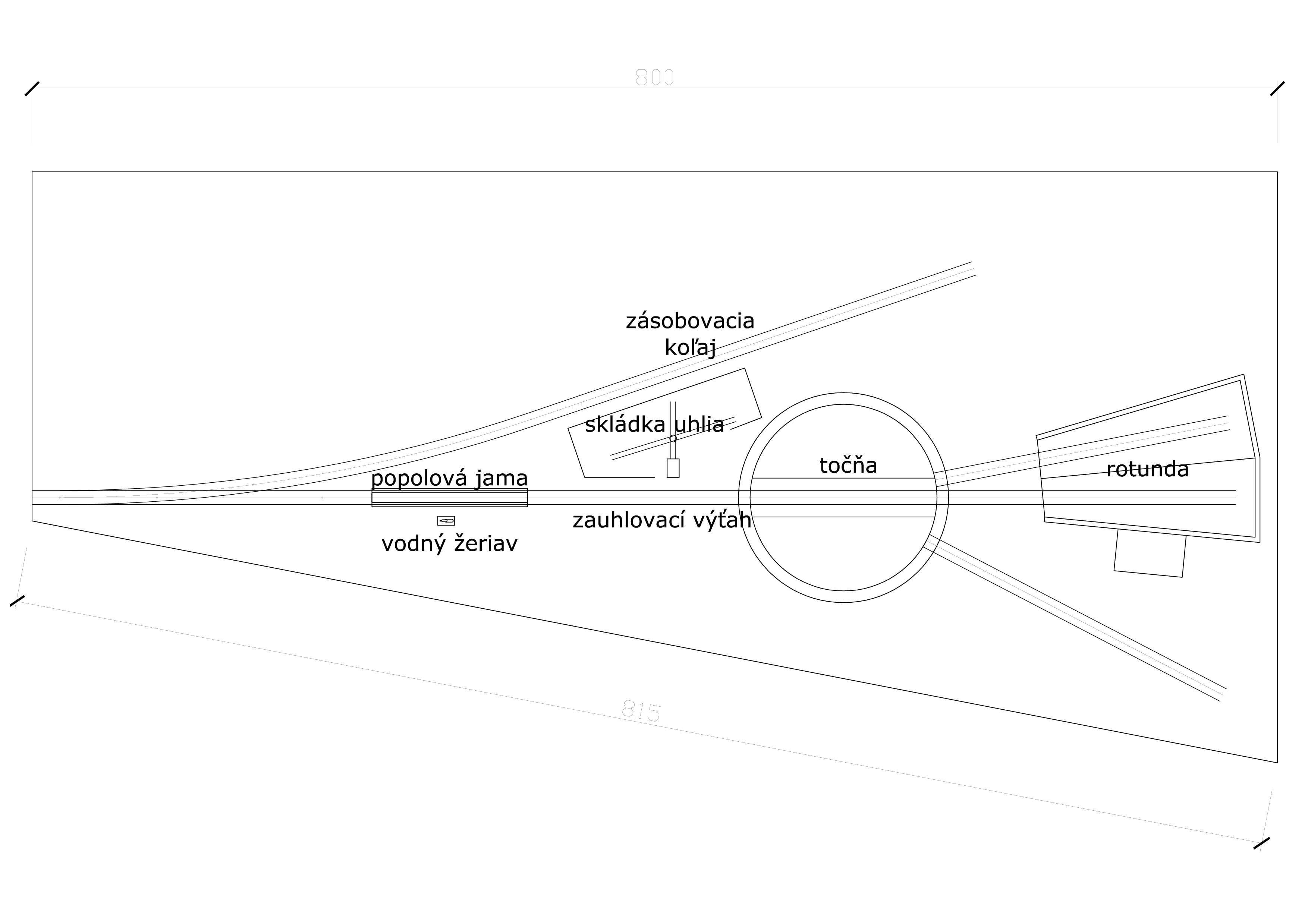

Plánik som upravil podľa fotografií od Milana. Myslím, že moje predpoklady sa vcelku potvrdili.

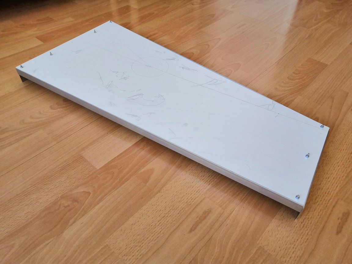

Příspěvekod Ivan Klas » pon 15 dub, 2019 8:29 am

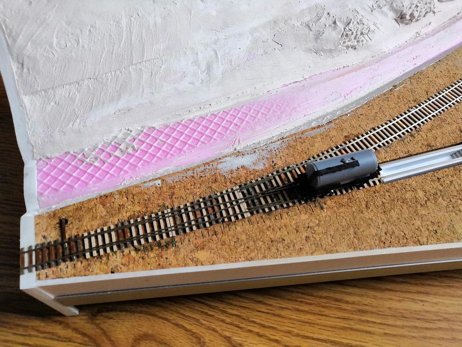

Tak som sa do toho minulý týždeň pustil.

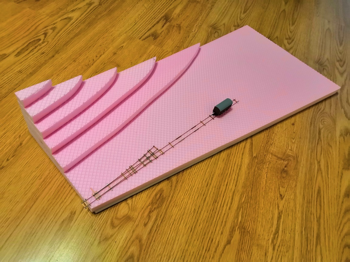

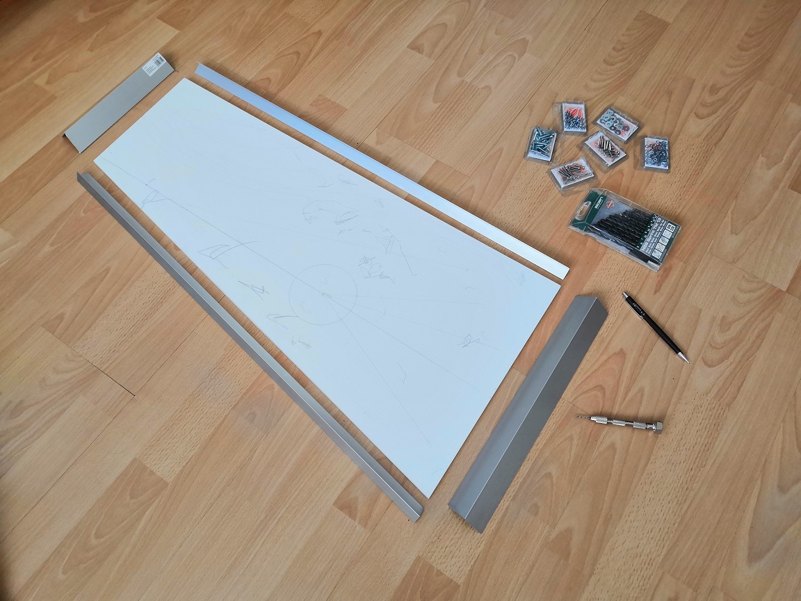

Rám som vyrobil z hliníkových profilov a Komatexovej dosky hr. 8 mm. Dôvody sú hlavne v menších nárokoch na vybavenie náradím, ako v prípade stolárskeho výrobku. Pri hliníkových profiloch mi bolo treba len pilku na železo a vŕtačku, pri Komatexe skalpel a pravítko.
Terén bude zo styroduru hr. 20 mm.
Základný rám z hliníkových profilov a Komatexu.
Zmontovaný rám.
Základ budúceho terénu.

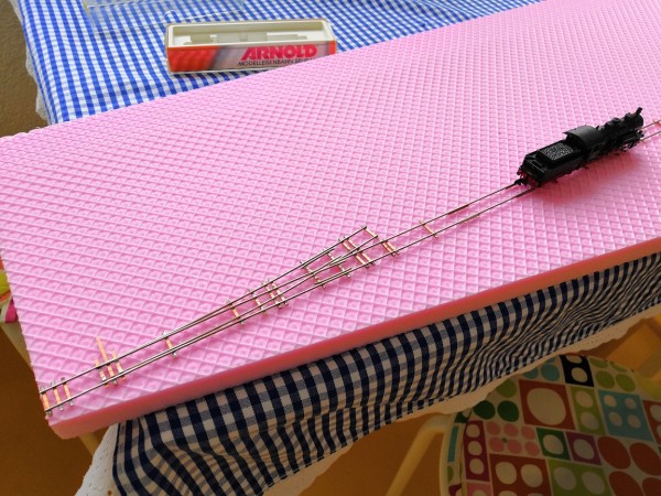

Příspěvekod Ivan Klas » pon 15 dub, 2019 8:34 am
Začal som aj vyrábať koľaje, zatiaľ mám výhybku a kus strojovej koľaje k točni.

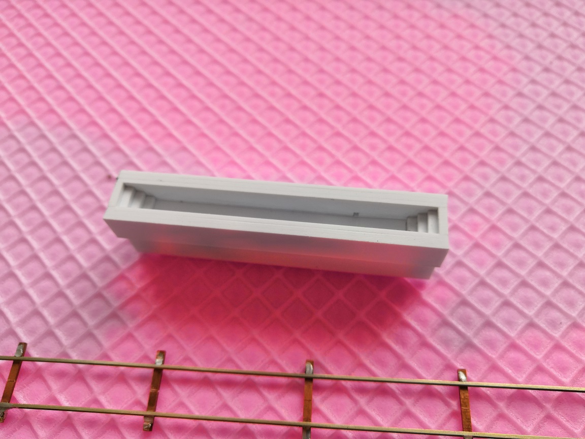

Vyrobil som aj popolovú jamu, tu som s spoľahol na kvalifikovaný odhad, snáď som to neprehnal. Materiál sú polystyrénové dosky.
Terén bude oproti realite pozmenený, v skutočnosti by sa mal zvažovať a nie stúpať, ale chcem vytvoriť dojem depa medzi horami, tak som využil umeleckú licenciu.
Hotové kusy koľají.
Popolová jama.

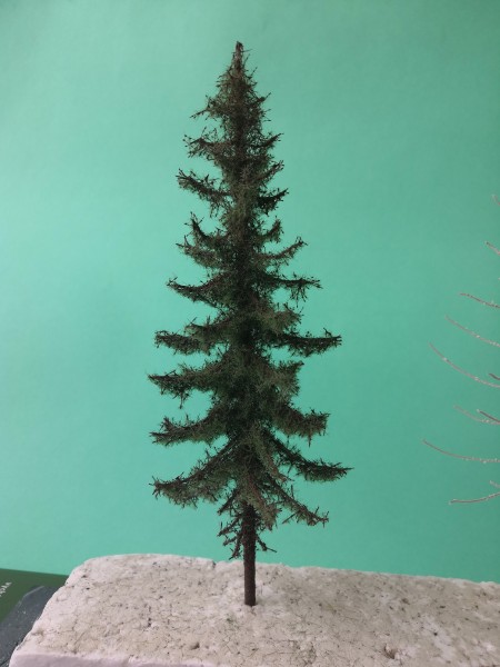

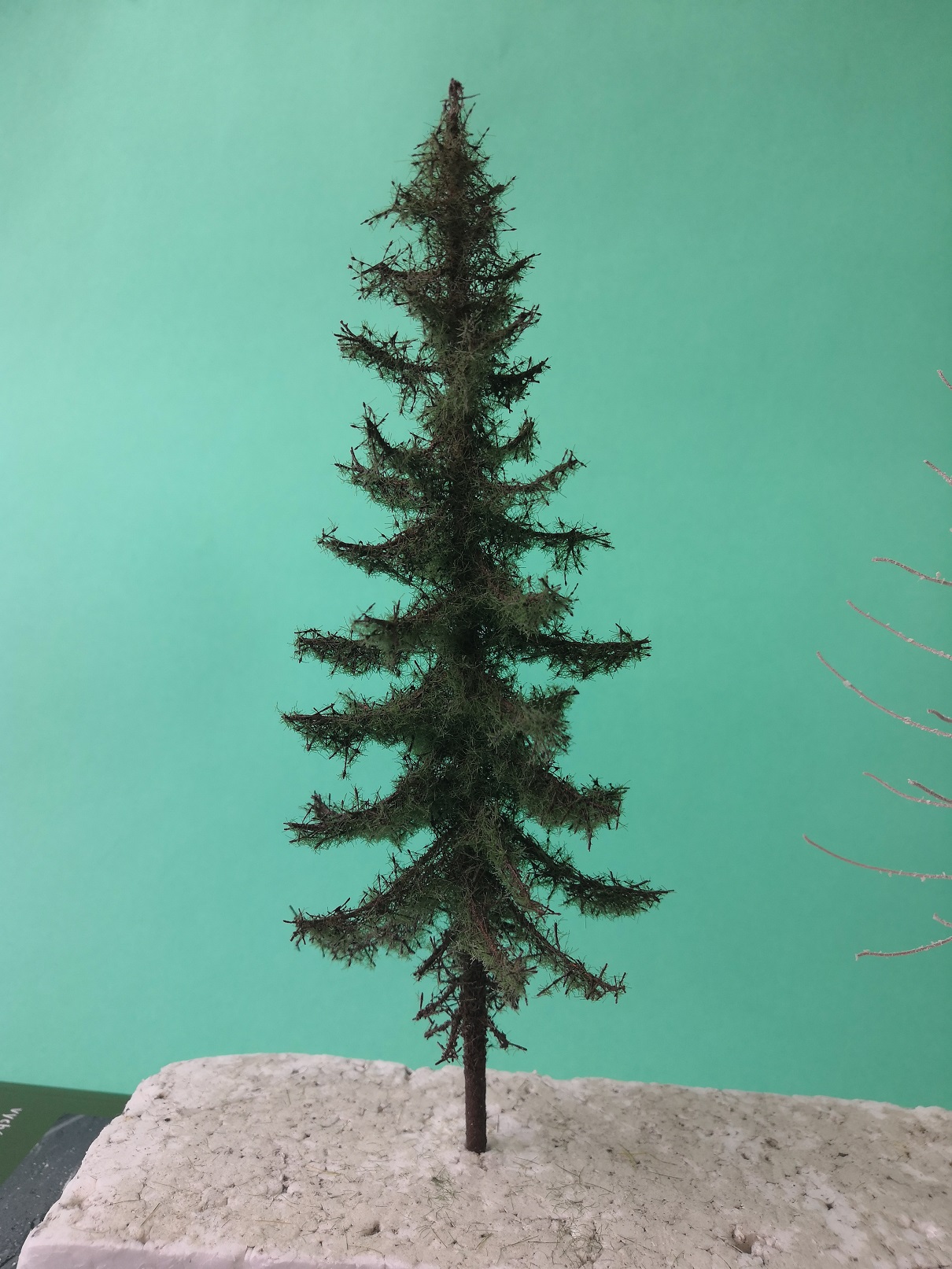

Kopec bude zalesnený smrekmi. Už len takých desať až pätnásť kúskov...

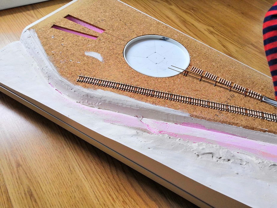

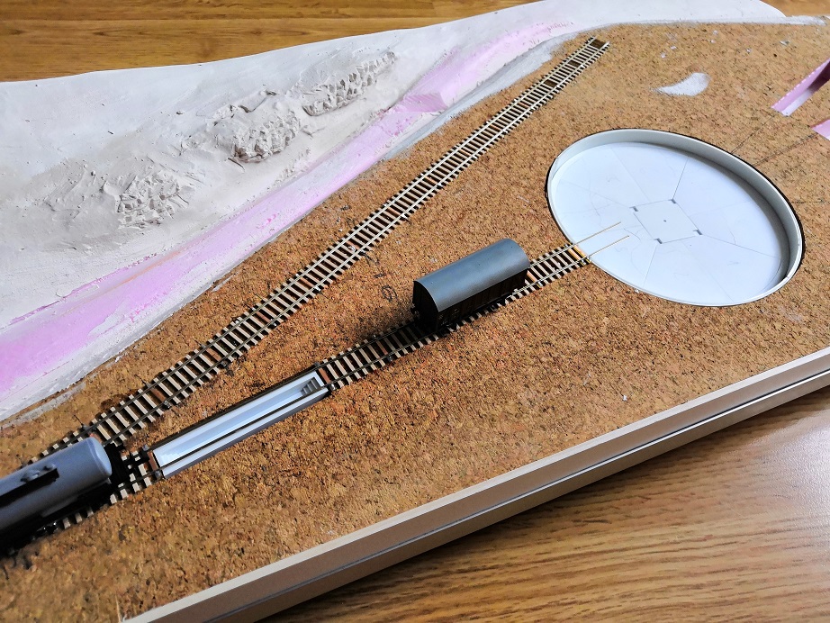

Příspěvekod Ivan Klas » stř 22 kvě, 2019 8:28 am
Tak sa opäť ozývam po dlhšom čase. Nebolo veľmi čo ukazovať, tak som to ani nejako nesilil.

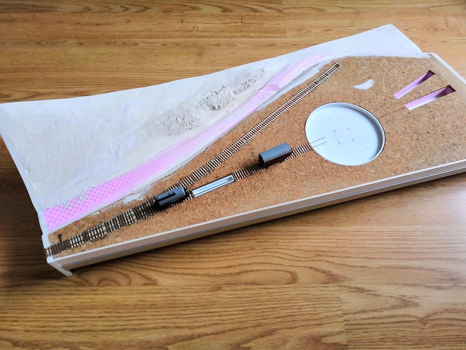

Momentálne mám hotové osadenie a zapojenie výhybky a zásobovacej koľaje a položené drevené podvaly pod strojovú koľaj. Tak isto sú hotové všetky výkopové práce pre popolovú jamu, točňu a montážne jamy vo výhrevni.
Nahrubo som nahodil terén, pričom som sa rozhodol, že tam dám nejaké tie skaly, keď už je to v Červenej Skale. Pokročil som trochu aj s točňou, ktorá má zhotovené dno, roboty na nej ale ešte bude jak na kostole. A nielen na nej...
Celkový pohľad pre porovnanie s predchádzajúcim podobným pohľadom.
Výhybka a zásobovacia koľaj sú už napevno prilepené s napájaním zvedeným do svorkovnice. Strojová koľaj s popolovou jamou a dnom točne zatiaľ len nasucho.
Výhybka je už plne funkčná, s motorickým prestavníkom MTB MP1. Trochu som sa pri tom zapotil, ale nakoniec sa to podarilo zvládnuť.

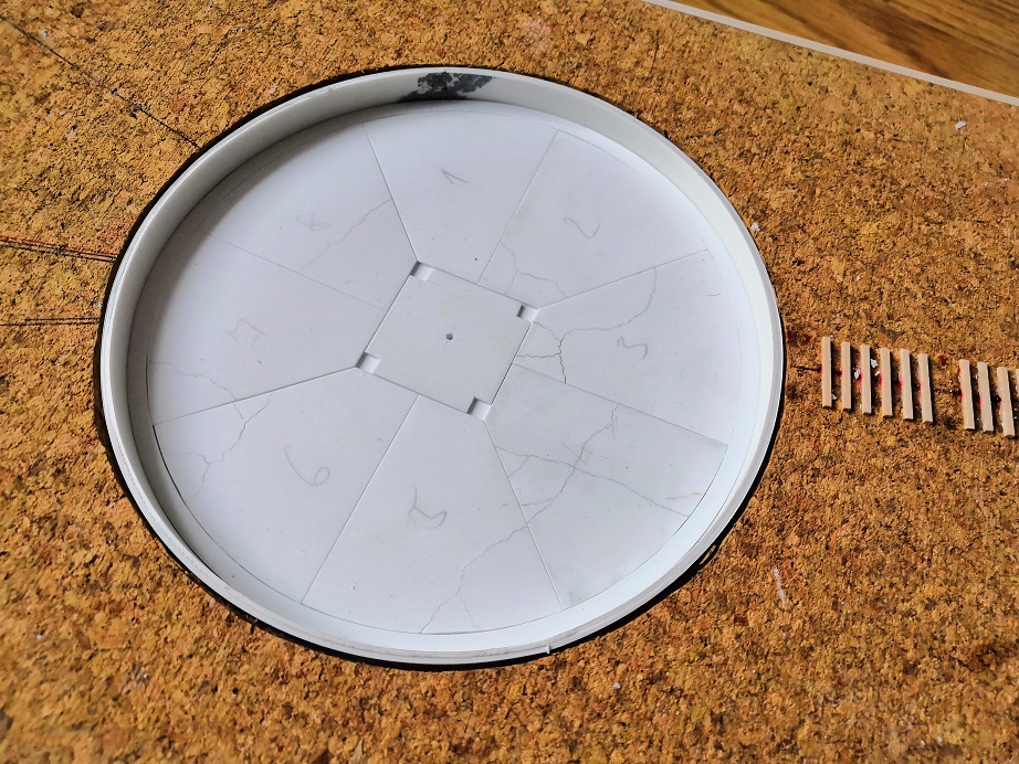

Příspěvekod Ivan Klas » stř 22 kvě, 2019 8:32 am
Ešte pridávam zopár detailných záberov.

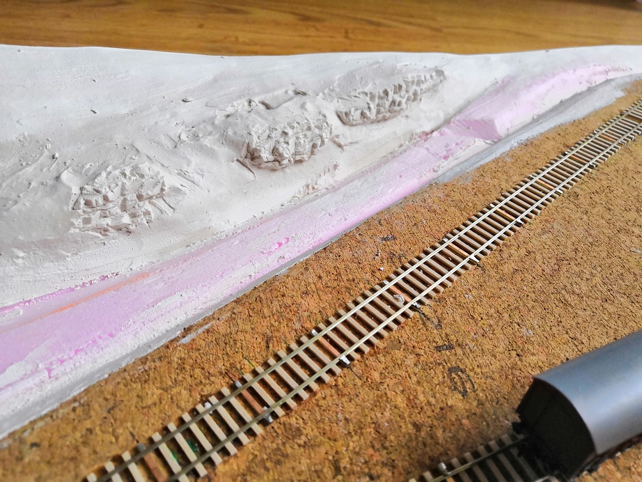

Detailný pohľad na skaly. Snažil som sa napodobniť Wettersteinský vápenec. No, snáď to nebude najhoršie.
Pohľad z opačnej strany. Chýba dorobiť cestu. V skutočnosti by tam mal vedľa cesty tiecť Hron, ale chcel som kopec, tak som Hron obetoval.
Dno točne s napodobenými prasklinami betónu. Keďže nemám veľa podkladov, požívam ako referencie rôzne fotografie z internetu a literatúry.
