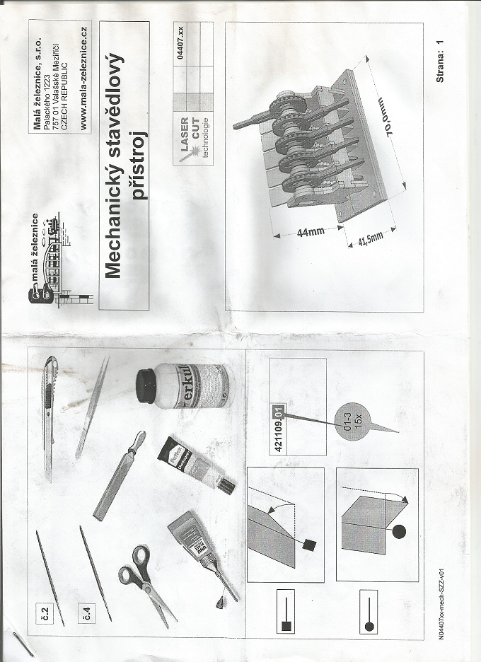

Příspěvekod hank » úte 17 říj, 2017 7:45 pm
JanoH0e píše:Ak chceš môžeš si dať pakový prístroj od Malej železnice. Urobia ti ho aj 5 pákový - nový typ :D , len musíš správne naplánovať cesty bovdenov a tiahliel. Koncová výhybka môže byť samovrat, takže to máš na 3 výhybky a 2 výkoľajky.
To jsem netušil, že Malá železnice vyrábí stavědlový přístroj... :o Můžeš prosím dát nějaký odkaz?
Příspěvky: 6975
Re: Kameničky 100x jinak - tentokrát v TT
Příspěvekod JanoH0e » úte 17 říj, 2017 8:34 pm
Nemôžem, iba fotky, návod na stavbu a pod. Dozvedel som sa od Fruafru, kontaktoval MŽ a urobili mi pákový pristroj na mieru, teda stavebnicu. Určite by šla vylepšiť, ale je funkčná. Je to vypaľovačka z plastu , ich číslo stavebnice 04407.xx. Cena som zabudol. Ak chceš, môžem ti oskenovať návod na stavbu.

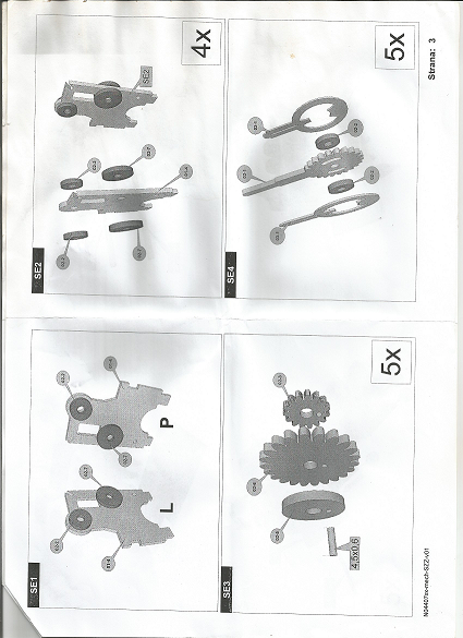

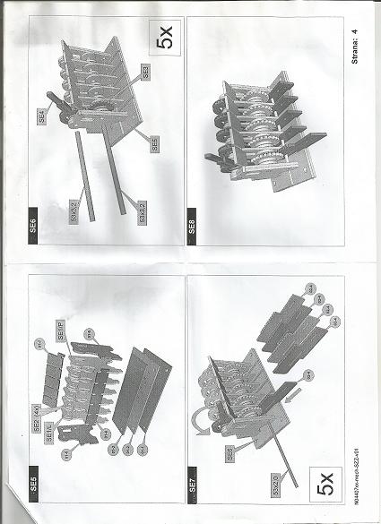

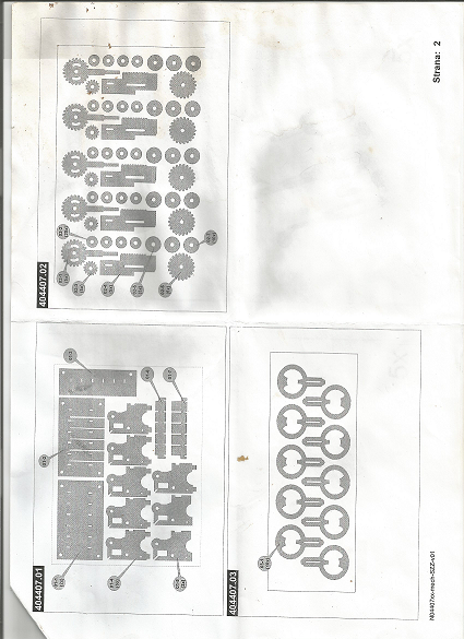

Příspěvekod JanoH0e » stř 18 říj, 2017 9:47 am
Návod
Sken_20171018 (3).png (362.63 KiB) Zobrazeno 12272 krát
Sken_20171018 (2).png (391.39 KiB) Zobrazeno 12272 krát

Příspěvekod JanoH0e » stř 18 říj, 2017 9:48 am
záver
Sken_20171018 (4).png (402.23 KiB) Zobrazeno 12271 krát
