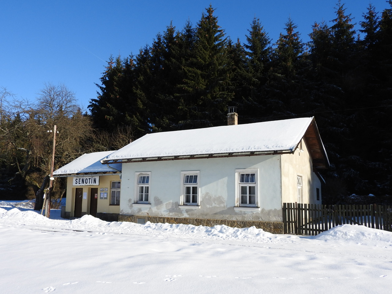

Příspěvekod hank » ned 14 úno, 2021 3:30 pm
Pro srovnání skutečný Senotín aktuálně 31. 01. t.r.: :wink:
(Zdroj: https://www.k-report.net/presmerovani/? ... ek=4300750)
