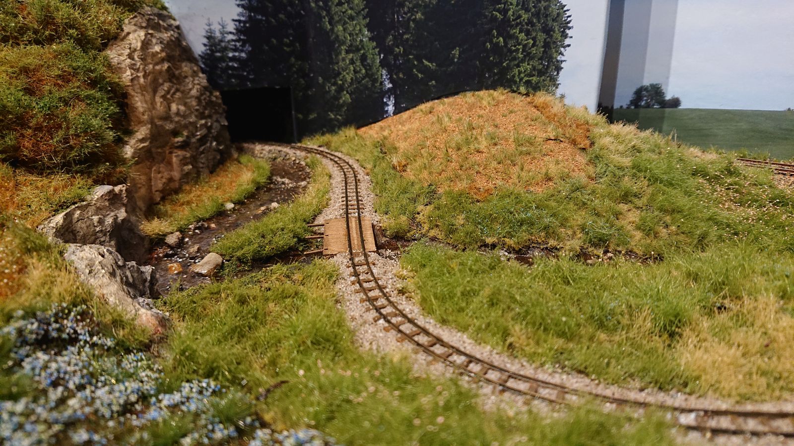

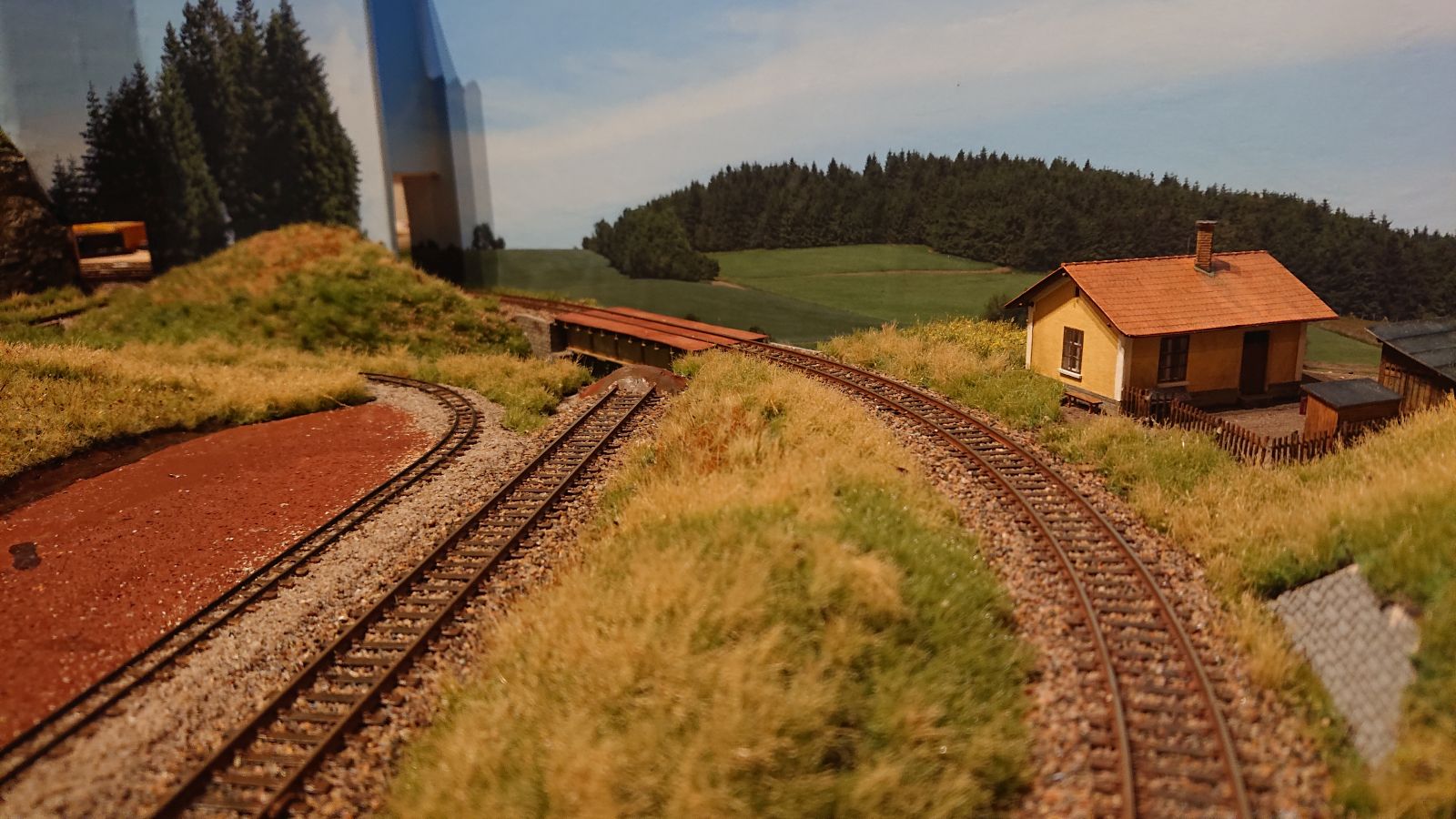

Příspěvekod Ivan » stř 04 led, 2023 7:39 pm
přes Vánoce jsem měl čas na modelaření, teď nemám však čas to nafotit, tak udělám větší aktualizaci až po osazení stromů.
Pokročil jsem s krajinou na zadním segmentu :
- dodělal jsem základní pokládku foliáží, něco je jen základ pro hustý les, tak jsem přechody tolik neřešil
- koleje jsou zaštěrkované, patina a plevelení proběhne až po hrubém dodělání kolejiště, docela mám radost z drážky TTf
- prostřední pozadí je nahrazeno lepší verzi s upravenými barvami (očistec)
Přechody mezi foliažemi budou ještě maskovány dalšími drny, keři, stromy...
Nakonec jsem tam dal i to borůvčí. Vím, že modelově to asi není ideál, ale docela se mi to líbí. Když mne to bude štvát, tak to pak vyměním.

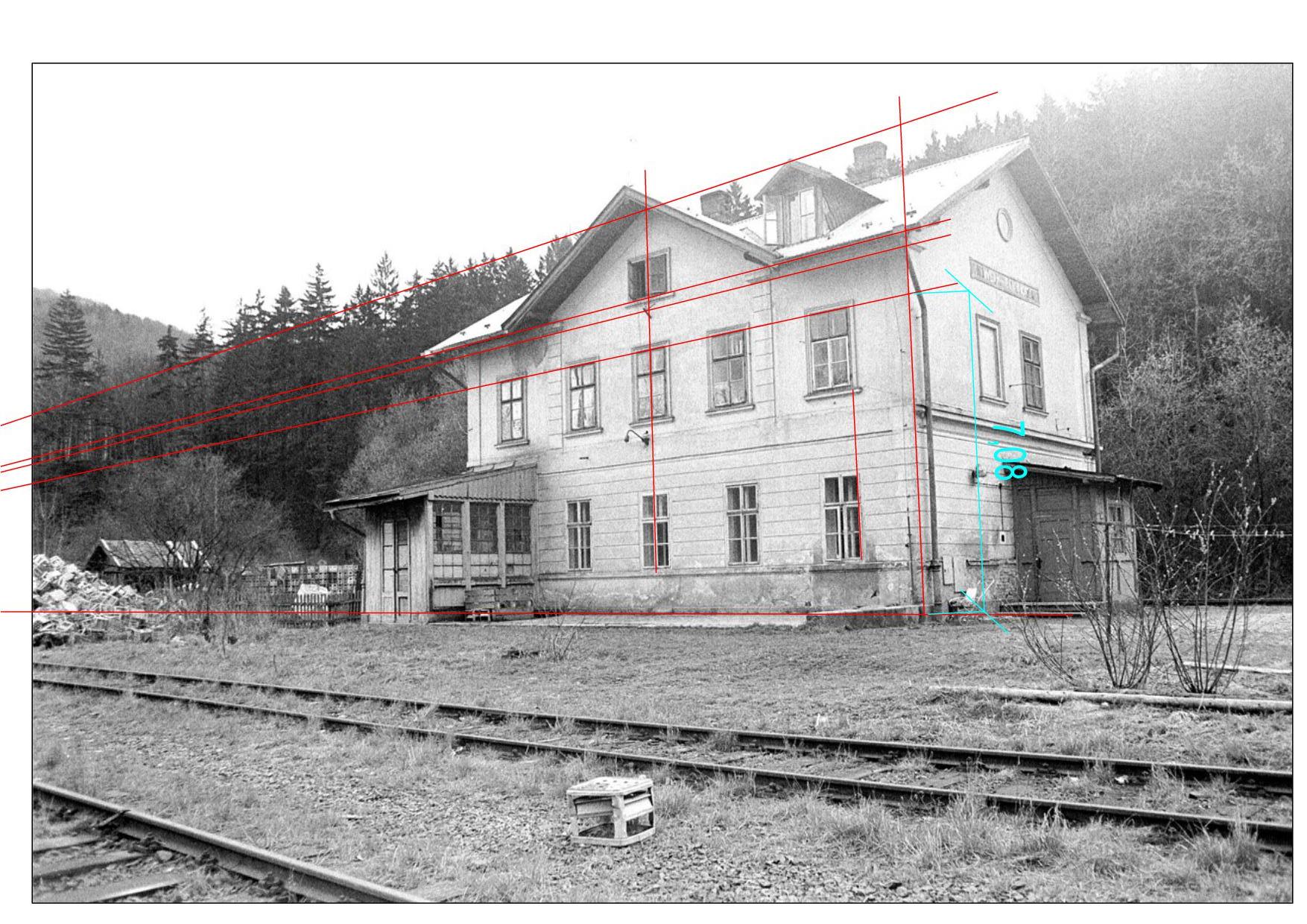

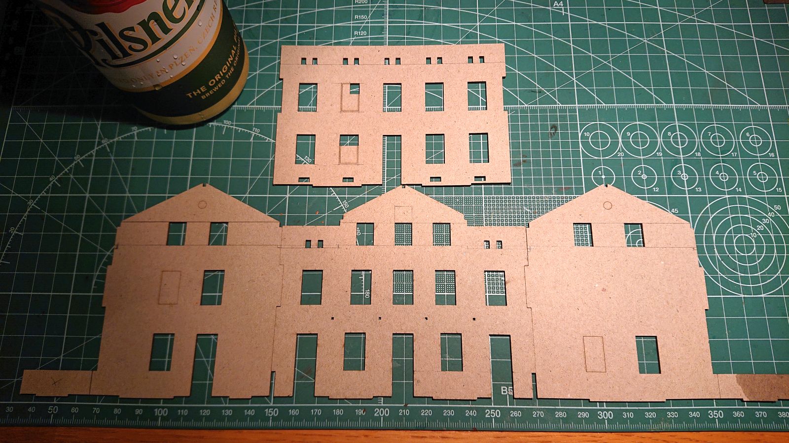

Začala stavba budovy 16/H ... Kyselky - díky Adame za tip ;)
Nejprve trocha, vlastně trochu více měření z fotek. Z několika vákresů jsem získal výšku original budovy 16/H, z toho jsem určil základní výškový rozměr - vzdálenost parapetu spodního okna k vrchu středí řady oken a pak už to v CADu jelo... Výšku jsem určoval na středu štítu, na rohu a i na bočním a vyšlo to zhruba stejně. Naštěstí a hlavně díky kvalitní fotce. Budovu je tedy třeba snížit o 1.4m, tedy 12mm v TT. Musím říct, že je to k mému překvapení u stavebnice Igry velmi snadné, protože skutečně stačí jednoduše vypustit horní okna a je to.
Při koupi stavebnice nelakované jsem si nevšiml, že se od Dačice liší částečně zaslepenými okny v zadní části a chybějícím "vodorovným štukování" v 1NP (jak se to vlastně správně jmenuje?) Ale nevadí, s tím si modelář poradí.
Dnes už to nenařežu, ale mám to aspoň vyřešené a nakreslené na kartonu, co kde říznout a naopak dolepit.
Na závěr ještě jeden detail, který mne malinko mrzí, ale nic s tím dělat nebudu. Igra má chybně vzdálenost mezi spodní a prostřední řadou oken, měla by podle mne být tak o 2, možná až o 3 mm větší. Dle fotek to má asi Barták lépe zmákuté, ale i tak koupi Igry nelituji. Okna jako taková jsou hezčí a římsy asi stejně budu upravovat.
Ještě nevím, zda verandu úplně vynechám, nebo udělám hybrid s Jáchymovem a nacpu ji vpravo.

"Vodorovné štukování" v 1.NP se jmenuje bosáž, v tomhle případě "pásová bosáž", pokud myslíme to samé.
vojtas
Příspěvky: 1356
Re: TT MINI Jizerka 115x115 (1.3 m2)
Příspěvekod Ivan » pon 09 led, 2023 7:37 am
vojtas píše:"Vodorovné štukování" v 1.NP se jmenuje bosáž, v tomhle případě "pásová bosáž", pokud myslíme to samé.
Ano myslíme. Ráno jsem si na to i vzpomněl :mrgreen:
Možná ji tam ani nedám.
